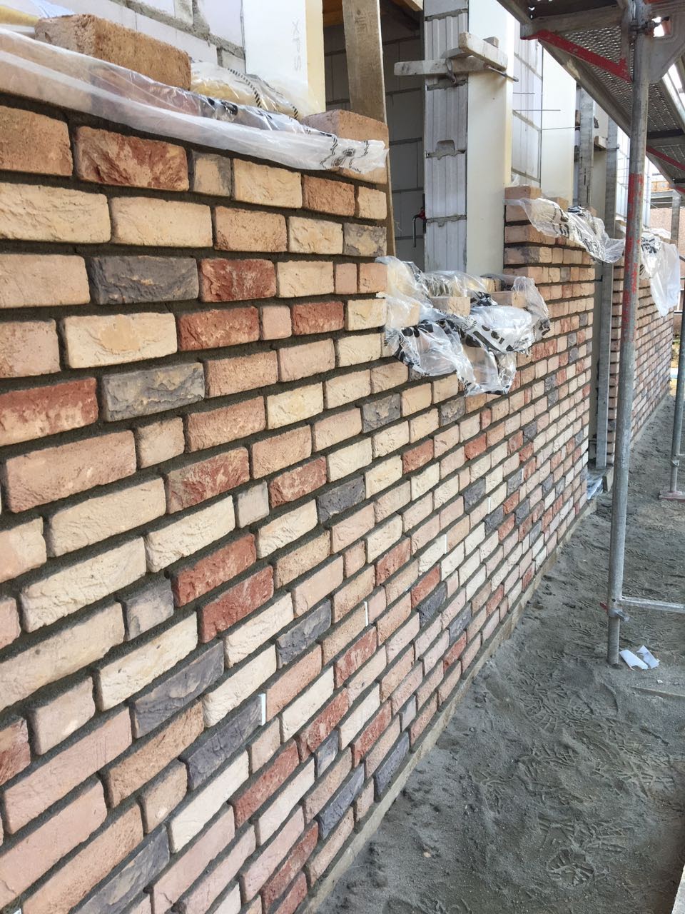

Also wir haben uns jetzt für Fensterbänke aus Rollschicht aus Klinkern entscheiden. Aluminium Fensterbänke haben uns beiden nicht so gefallen.
@11ant
hier noch die Bilder
Die Bezeichnungen bei der Ansicht sind etwas falsch, dort wo Gartenansicht stehts ist die Rückseite vom Haus, 3 Meter Abstand bis zum nächsten Grundstück Straßenseite entspricht der Gartenseite, 12 Meter bis zur Strasse

Ist bestimmt die richtige Entscheidung. Granit hätte zu diesem lebendigen Stein vielleicht auch nicht gepasst.

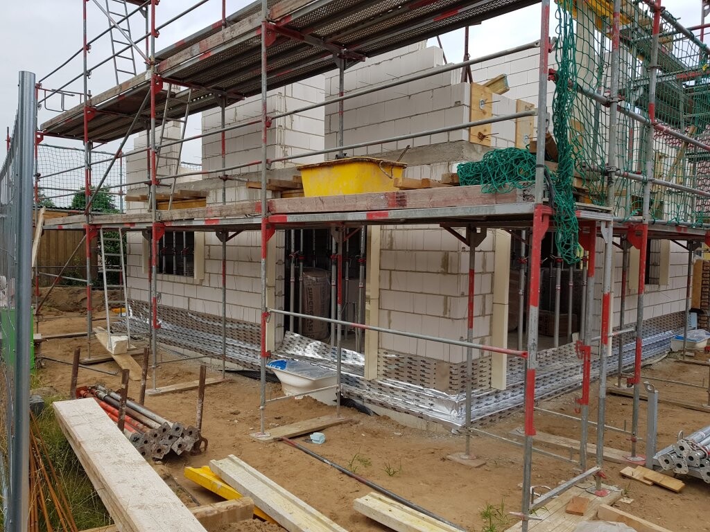

Kannst du mir verraten, wie bei euch der komplette Wandaufbau ist, und ob ihr eine Luftschicht vor der Dämmung habt?
Malz1902
17,5cm Kalksandstein + 17cm Glaswolle + 12,5cm Verbleder
Ich meine keine Luftschicht vor der Dämmung, bin mir gerade aber nicht zu 100% sicher, ich schau heute Abend mal und geb Dir dann Bescheid
