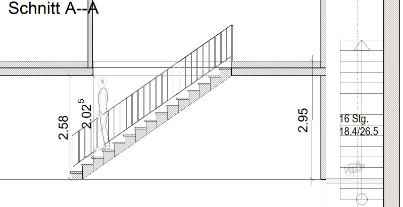

Ich würde mal die Treppe genau durchplanen, denn wenn da was nicht passt zerschießt es dir den ganzen Grundriss.
Ich hab grob die Maße im Verhältnis zur Hauslänge herausgezogen und durchgerechnet. Mit etwa 37 Grad wird diese recht steil, da recht kurz. Die Durchgangshöhe wird sehr knapp an der Grenze sein.
