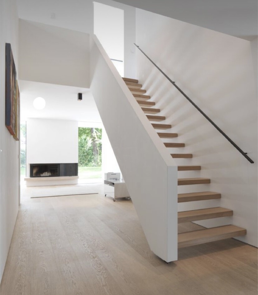

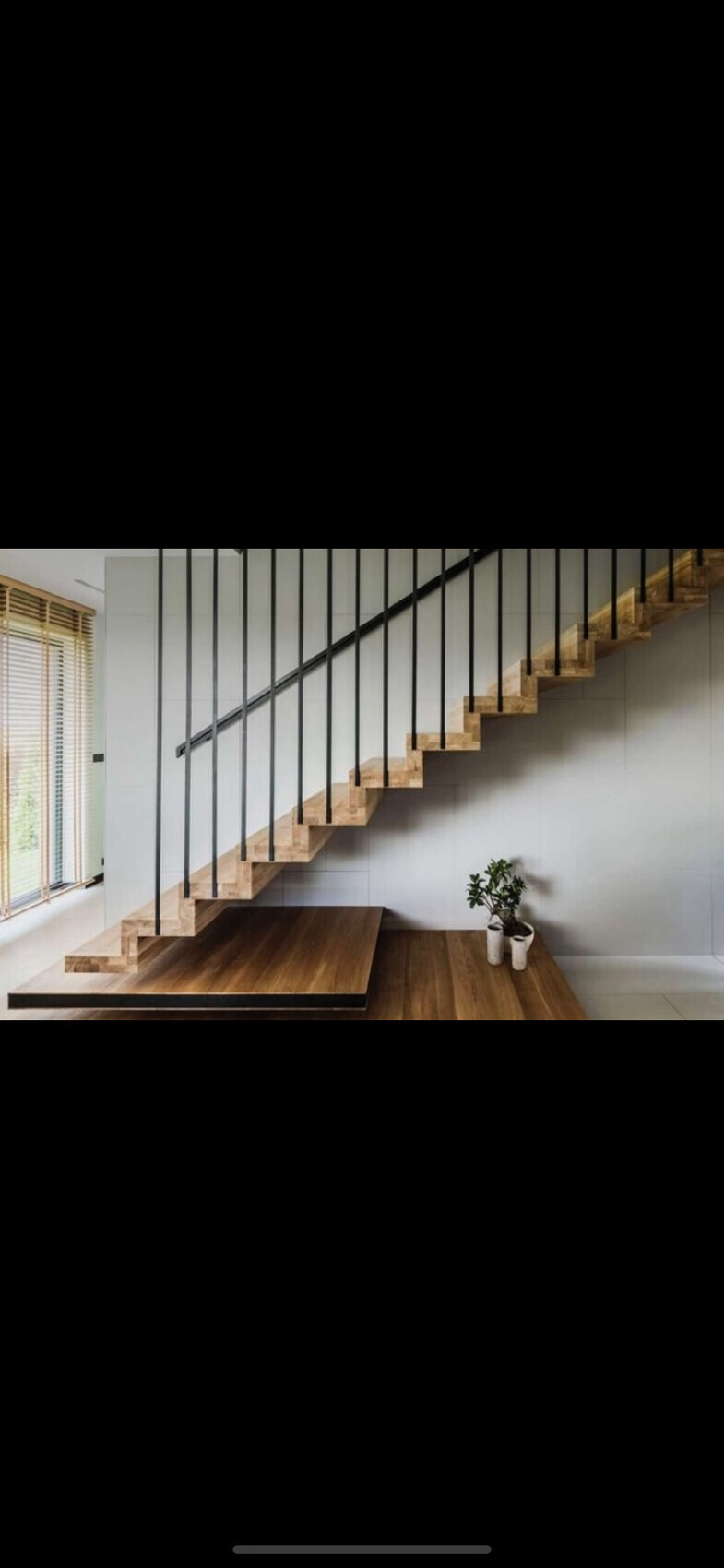

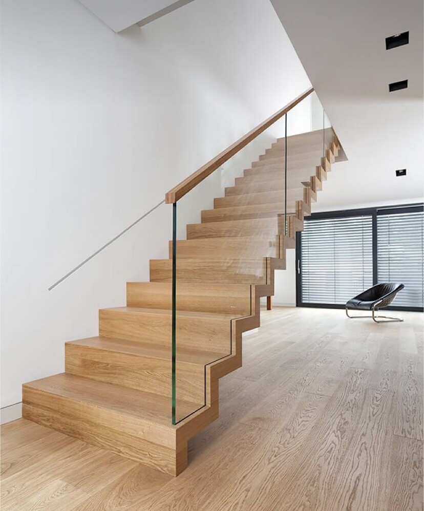

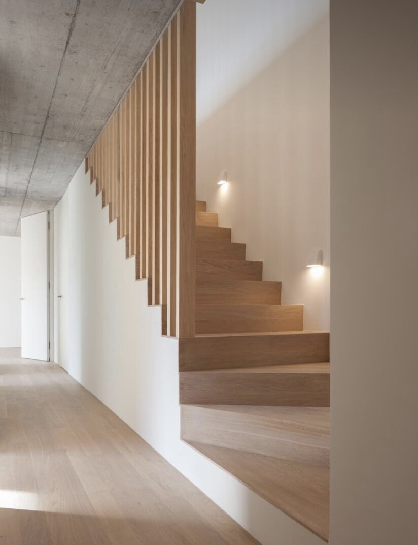

Ich habe mal kurz (Vorsicht! auf Pinterest) Treppen zusammen gesucht, die uns zusagen würden. Was davon wäre Hochzeitstorte?
11ant schrieb:
Ich unterstreiche nochmals meine Hoffnung, es möge sich um einen freien Architekten handeln, also ausdrücklich nicht der Zeichenknecht des Bauunternehmers gemeint sein.
Es handelt sich um einen Architekt in seinem Architekturbüro, der aber explizit mit einem GU zusammen arbeitet. Alles lief mit ihm persönlich. Ich würde also nicht von Zeichenknecht sprechen.
Alle, sogar die zweite. Die dritte wäre vermutlich die diskreteste Form eines Designs mit GU-kompatibler Machbarkeit.
