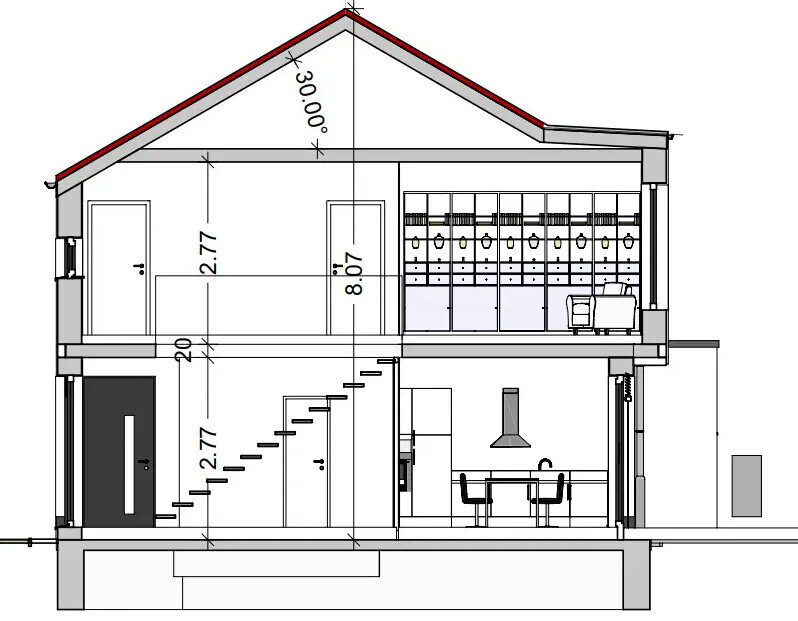

Das habe ich doch schon beantwortet. Zu 360 cm Schränken sollten man rechts und links minimum jeweils 2,5 cm Blende einplanen. Also insgesamt 365 cm Stellbreite. D. h. für Rohbaumaß mind. 3 cm mehr.
Geschosshöhe .. eure Decke ist im Schnitt mit 20 cm eingeplant.

epinephrin schrieb:
Das mit der Tischtiefe ist korrekt, hatte gehofft 40 cm weniger Länge bringen dafür den entscheidenden Vorteil. 🙂 Die Variante ohne Glastür dürfte demnach nur unwesentlich besser sein, da sie an der Tiefe nichts ändert?
Ich finde schon, dass ohne Tür entscheidend mehr Platz ist. Auch der Zugang zum WC ist so eleganter, wenn auch nicht unbedingt praktischer.
Ganz ehrlich, ich finde den Grundriss nicht schlecht, aber mir wären es zu viele Kleinigkeiten, die sich zu einem kleinen Frustberg auftürmen. Am meisten würde mich immer noch der Zugang des HWRs über die Küche bzw. Wohnräume stören. Dann der knappe Essbereich, der nur reicht, wenn man das WZ nicht mit Glastür schließt. Die Mini-WC-Tür, das knappe sofa, die knappe Küche, letztendlich der doch etwas zu große Flur für diese Hausgröße.
Das wären mir zu viele Minikröten.

epinephrin schrieb:
Wie finde ich denn heraus wie hoch dann die Geschosshöhe wird?
Du gar nicht. Halte Dich da raus. Die Treppe soll der Architekt planen (auch detailplanen !!!), und das ist hoffentlich einer ohne Anführungsstriche. Wenn ein GU im Spiel ist, gehört die Treppe mit in seinen Leistungsumfang, und nötigenfalls ein einvernehmlich gefundener Treppenbauer als sein Sub beauftragt. N-I-E-M-A-L-S vergibt man eine Treppe einzeln in einem GU-Haus, Mrs. Sophie !
