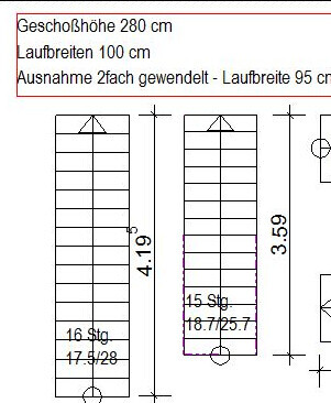

kbt0918.02.23 09:26
Such dir einen Platz im Garten oder sonstwo und klebe mal die Maße vom Eingangsbereich zukünftiges Wohnzimmer ab.
Incl. Tisch mit Stühlen (in Benutzung) und Übergang in die Küche bzw. in den Wohnraum.
Und dann kläre mit dem Architekten die Treppe bezüglich Länge und Steigungsmaß bzw. Auftrittstiefe. Wenn ich den Schnitt betrachte, dann ist inbesondere die Auftrittstiefe der wunde Punkt. Steigung 15 ist im Schnitt eingezeichnet und die Steigung ergibt damit wohl 18,66 cm, was grundsätzlich ok ist. Fertigraumhöhe sollte bei euch ja wohl 248 cm sein - oder?
Die Auftrittstiefe liegt bei einer aktuell geschätzten Treppenlänge von 370 cm bei knapp 26 cm .. was an sich auch ausreichend ist, sollte aber gecheckt werden, ob es einem ausreicht.
Ausschnitt aus meinen Treppenmustern:
Technischer Treppengrundriss mit Maßangaben, Geschosshöhe und Stufen
Info für alle ... Die 15 Stg. werden immer nur mit 14 zählbaren Stufenzeichnungen dargestellt, da die 15. Steigung auf den Boden der nächsten Geschoßebene führt und keine echte Stufe mehr erfordert.
