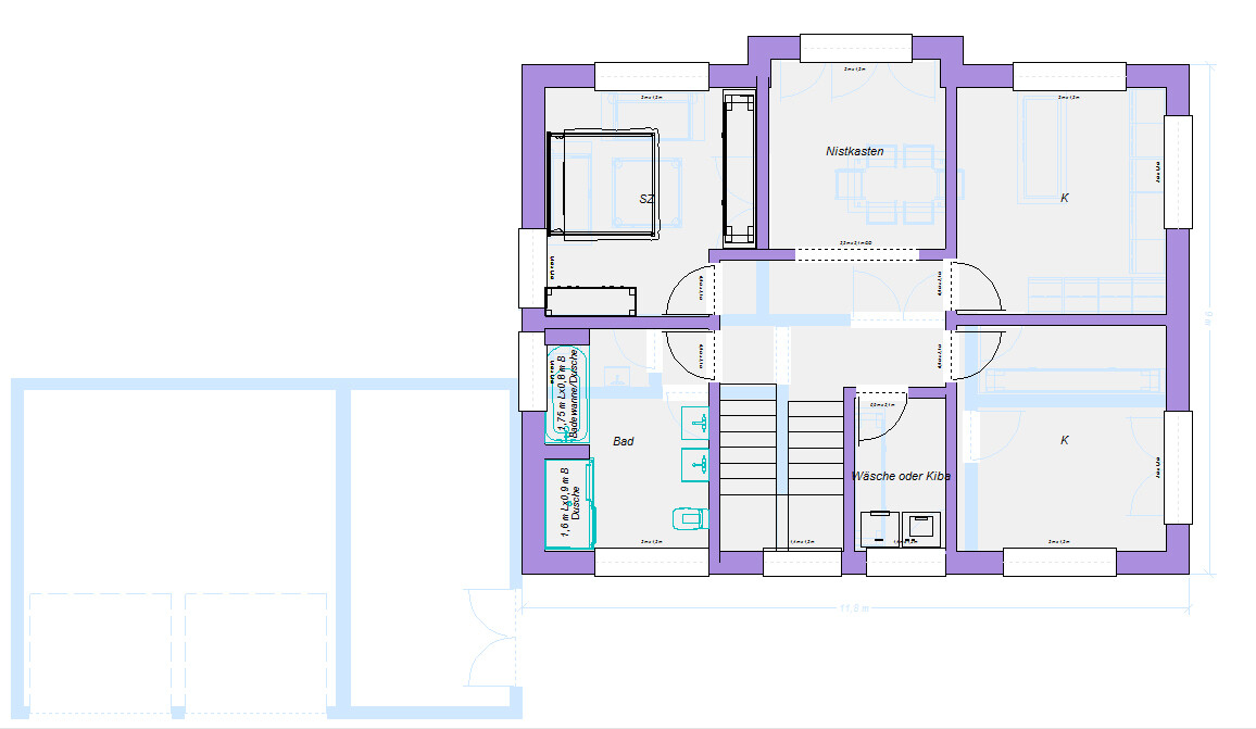

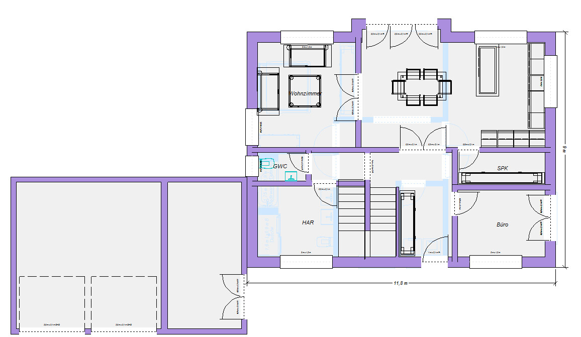

Hier noch ein Beispiel für eine Podest zwar ohne Ankleide aber mit Speis und Wäscheraum.
Grundriss eines Hauses: Wohnzimmer, Küche mit SPK, Essbereich, Büro, HAR, GWC, Treppe, Garage
Grundriss eines Hauses: Räume wie Bad, Küche, Schlafzimmer, Wäsche, Nistkasten und Treppenhaus.
Nida35a
08.11.22 09:47
der letzte Grundriss aus #62, hat auch ein Bad mit Saunamöglichkeit, Wanne weg, Fenster über der Garage weg.
Und schon ist eine Wand mit moderner Dusche und Sauna daneben, geplant

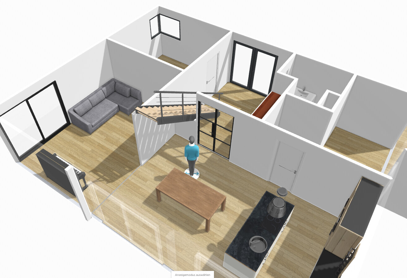

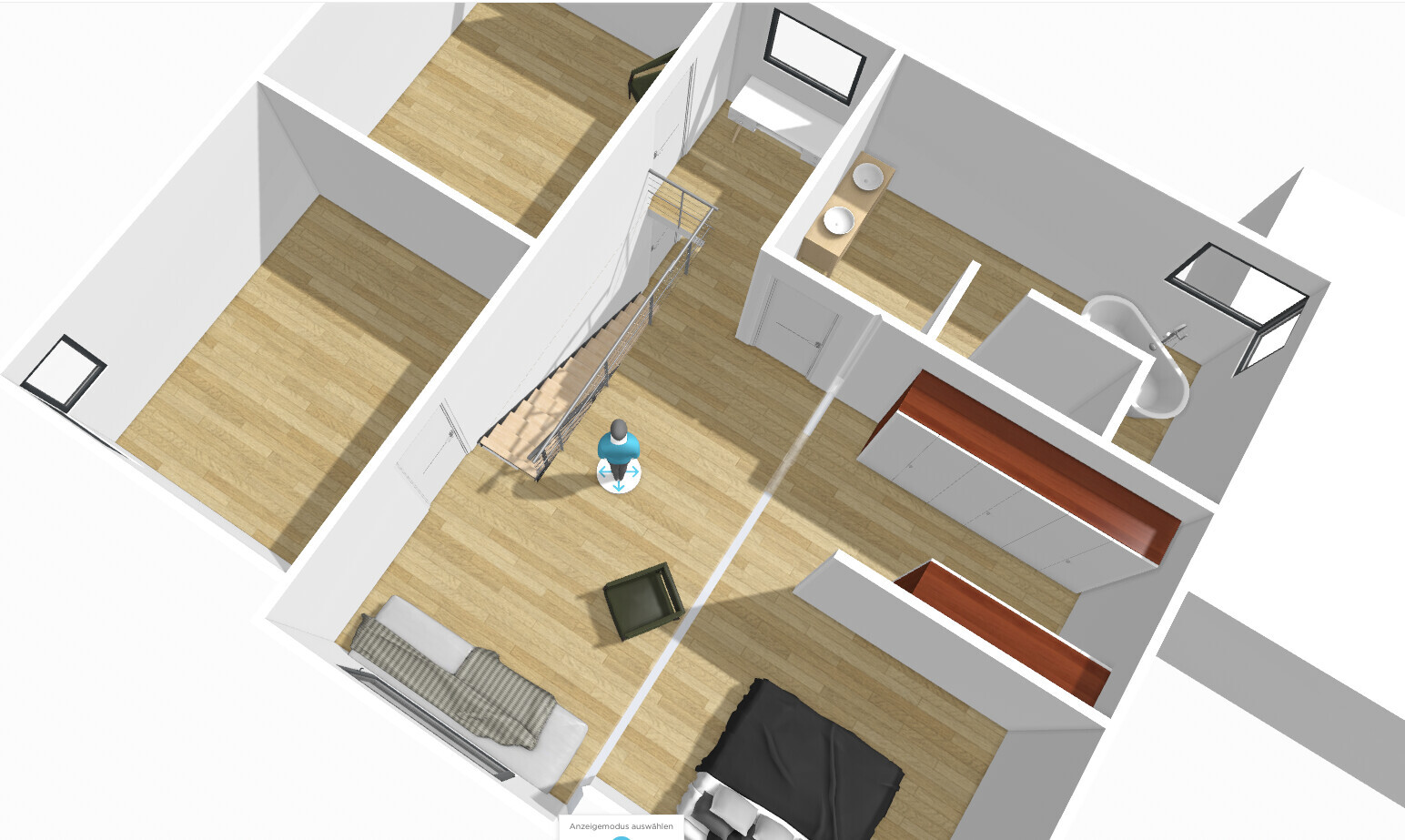

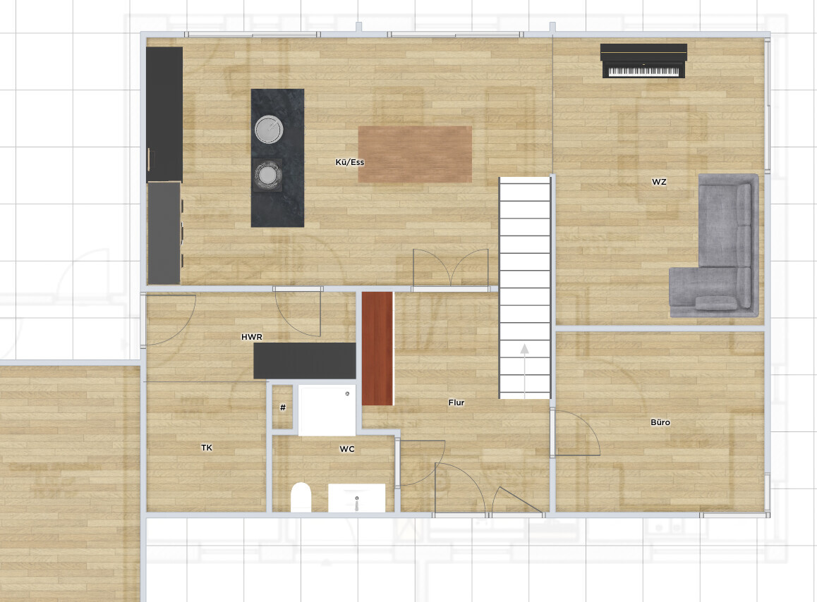

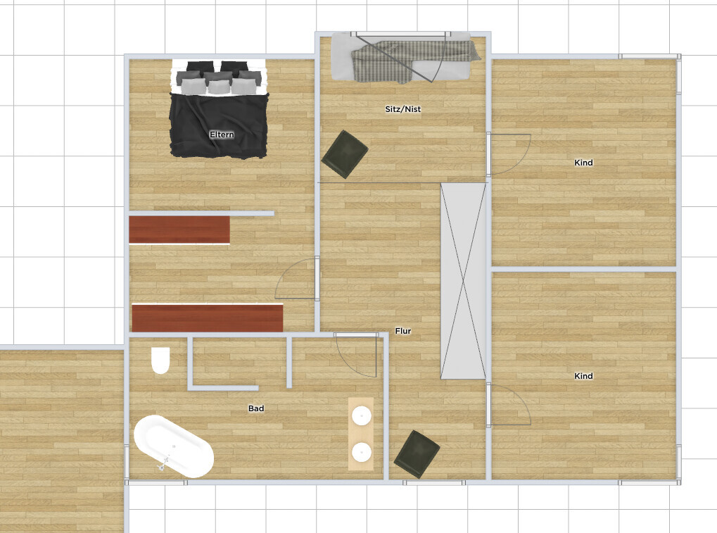

08.11.22 16:47
Vielleicht wäre das ein Ansatz? ich habe das Haus jetzt etwas schmaler gemacht. Das mögen 40,50 cm sein...
Grundriss: Küche mit Insel; Essbereich; Wohnzimmer mit Sofa; Büro; Flur; WC; HWR; Technikraum.
Grundriss: Eltern-Schlafzimmer links, Flur Mitte, Bad unten, zwei Kinderzimmer rechts, Sitz/Nist oben.
Bei diesen Eckfenstern bin ich allerdings raus (andere/restliche Fenster muss man sich denken, da hat mich jetzt der Fleiß verlassen)
3D-Grundriss einer Wohnung: Schlafzimmer, Bad, Flur, Kleiderschränke und Treppen.
Die offene Treppe sieht so aus:
Offene Wohnküche mit Esstisch, Kücheninsel, grauem Sofabereich, Treppe und Person vor Glasfront.
