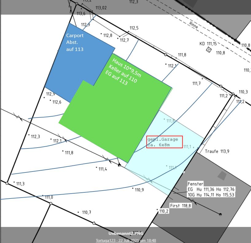

Gibt es einen Bebauungsplan? Oder darf nach 34er gebaut werden?
Da stand doch schon mal ein Haus? Du kannst doch mal in die Bauakte des Bauamts schauen. Die Garage oder das Has an den Nachbar bauen geht mMn nur sehr aufwendig.
Lageplan eines Grundstücks: blaues Carport, grünes Haus mit Keller, geplante Garage

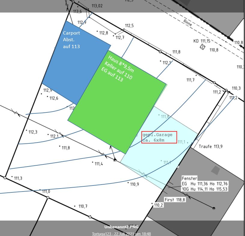

Ohne Keller wuerde ich das Haus auf 112 m stellen und auf dem Niveau ein Planum herstellen

Kannst Du mal im Geoportal Deine Grundstück mit den umgebenden Haeusern einstellen, Damit man sieht, wie gross die Nachbarn gebaut haben. Alternativ geht auch ein Luftbild (googlemap)
Was schreibt denn der 34er in Deinem Bundesland bezueglich Carport oder Garagen als Grenzbebauung vor?
zulaessige Wandhoehen? Abhaengig von Grenzabstand?
Gibt es eine Satzung bezueglich Stelllplaetze der Gemeinde?
Gibt es eine Laengenangabe zu den Grundstuecksgrenzen? Sonst kann man kaum massstaeblich zeichnen.
Die Garage im Osten benoetigt ja auch eine Einfahrt, da steht aber gerade noch eine Stützwand mit Sichtzaun. Das geht dann wohl eher nicht.

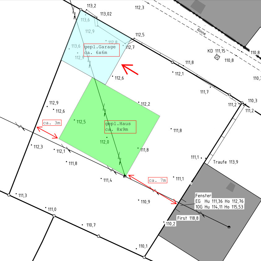

was ich mir noch vorstellen könnte, wäre irgendwie sowas... aber dann die Einfahrt der Garage (individuell gemauert, damit die in den komischen Eckwinkel passt) von rechts. Man kann eh mit dem Auto nur von rechts kommen, weil es nach links in eine Sackgasse/Waldweg geht.
Dann hätte man ja eigentlich alle Abstände eingehalten. Garage darf ja bis an die Straße, oder?
Und zwischen Haus und Garage könnte man noch so ein Räumchen mauern für Werkstatt oder so
