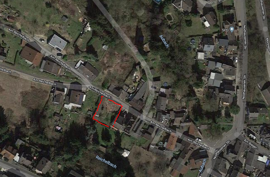

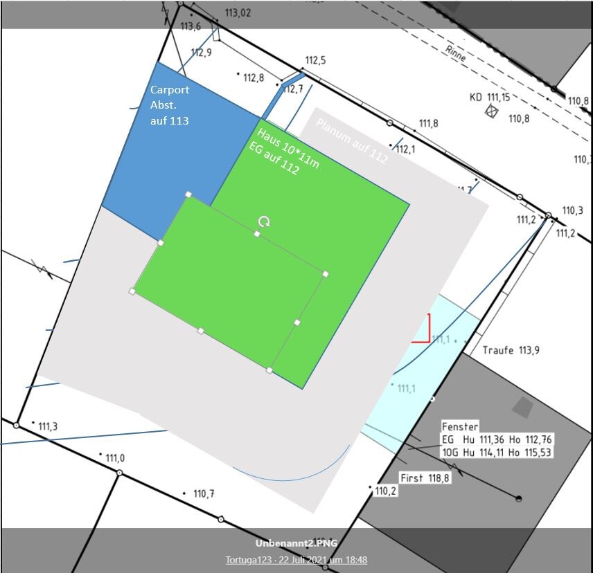

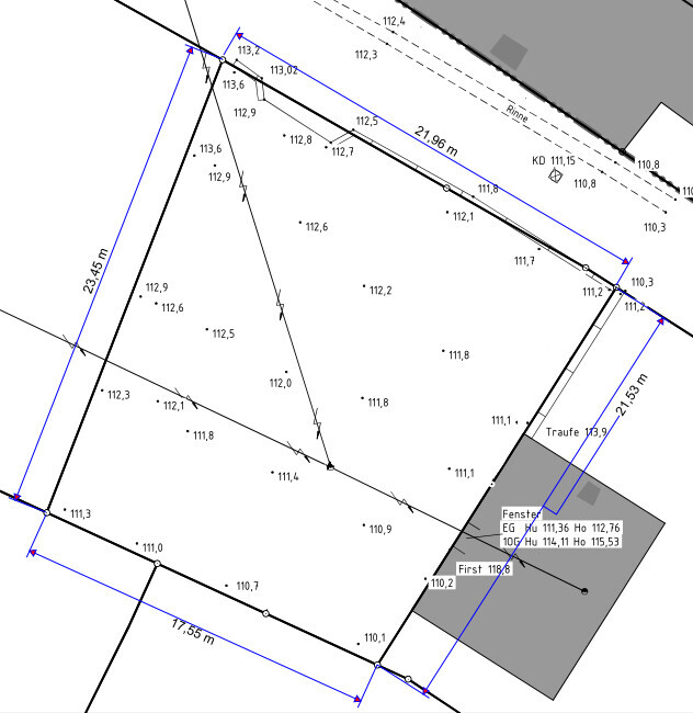

Also die Stützwand und den Sichtschutzzaun würden wir eh bis auf Straßenniveau abreißen, damit man besser aufs Grundstück kommt
Tortuga123

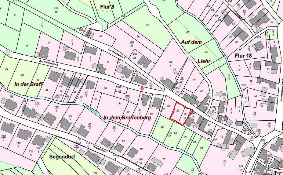

also das in in einem Nebendorf von Neuwied in RLP
Auf der Internetseite vom Bauamt steht bzgl. Garagen: "Sie gelten als sogenannte „Nebenanlagen“, für die es besondere Regelungen gibt. Zum Einen sind sie bis zu einer Fläche von 50 Quadratmetern baugenehmigungsfrei, darüber hinaus dürfen sie ohne Abstand zur Nachbargrenze errichtet werden, wenn sie nicht länger sind als 12 m, nicht höher als im Mittel 3,20 m und Dächer haben, die zur Grundstücksgrenze weniger als 45° Neigung haben." und andere Hütten an der selben Grenze müssen dazugerechnet werden, steht da noch
und bezüglich Stellplätzen: 2 Stellplätze für ein Einfamilienhaus
das mit dem Zaun finde ich auch gut: "Einfriedungen (als „bauliche Anlagen“ wie Mauern und Zäune) sind grundsätzlich genehmigungsfrei und können bis zu einer Höhe von 2 m direkt an der Grundstücksgrenze aufgestellt werden. Dagegen sind Hecken keine baulichen Anlagen, hier sind die Bestimmungen des privaten Nachbarrechts zu beachten. "
