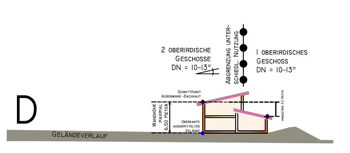

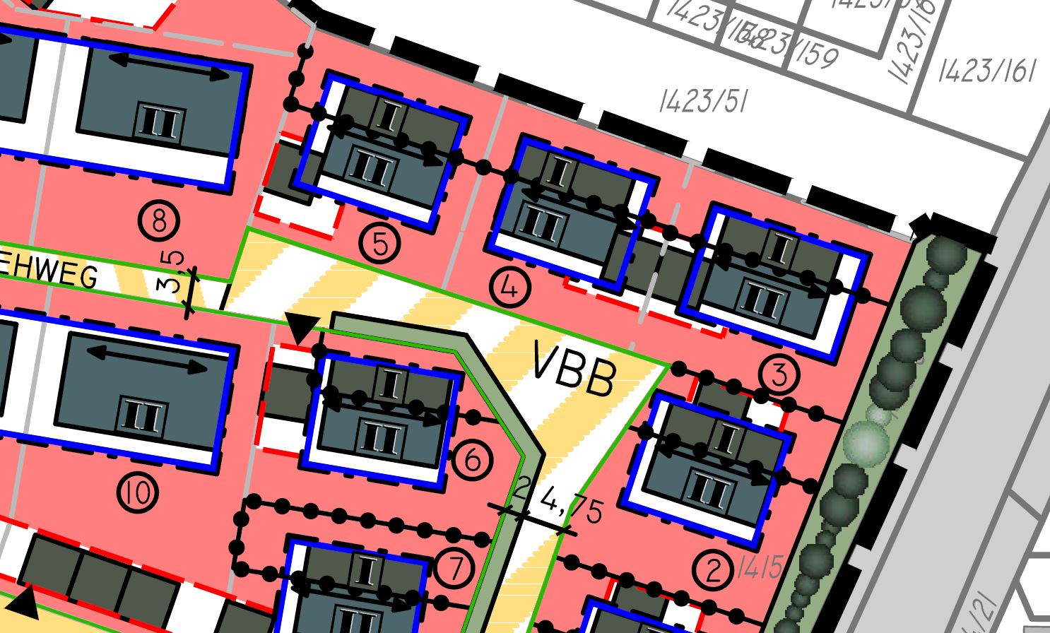

Zum Hintergrund: Auf dem Grundstück (Parzelle 4) ist diese Bauweise wie auf dem Foto zu sehen ist, vorgeschrieben. D.h. Nordseite 1-geschossig, Südseite 2-geschossig. Die Grenze zwischen 1- und 2-Geschossigkeit ist aus dem Lageplan ersichtlich, aber um es abzukürzen: Der eingeschossige Teil (Nordteil) muss mindestens 4,75 m lang sein, erst danach darf man 2-geschossig werden. Diese Tatsache führt auch dazu dass die Treppe so dominant mitten ins Haus platziert werden muss.
So und nun zu den Bildern:
vorgeschriebene Bauweise
Lageplan Parzelle 4

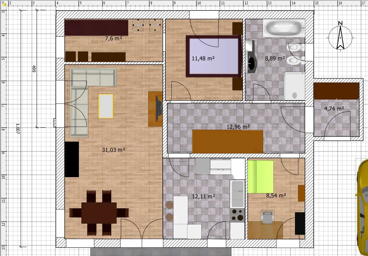

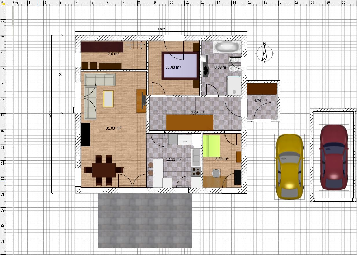

EG Gesamtansicht
EG vergrößert

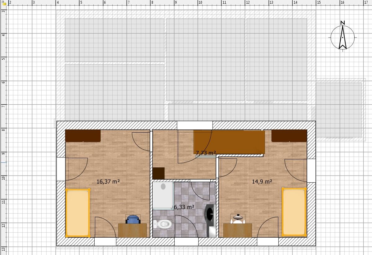

OG

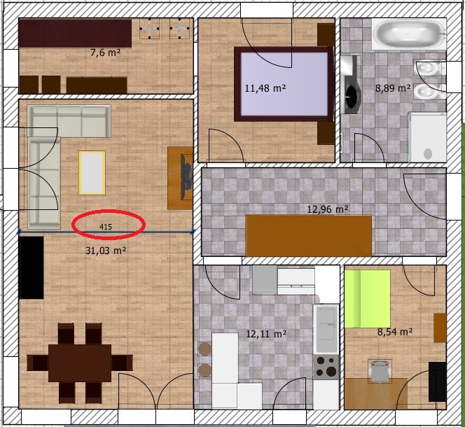

Ich kann mir vorstellen, dass die Statik verhältnismässig teuer wird. Schliesslich muss im OG ein ordentliches Stück Außenmauer abgefangen werden, und ich sehe jetzt keine Stützmauer oder Säule für Aufleger im EG.
Der Schrankraum wir mit 140cm in der Breite nicht besonders gut funktionieren.
Habt Ihr Keller? Wo ist die Technik? Wo sind die Abstellflächen für Wintergarderobe und Sportsachen?
Die Nase im Osten gefällt mir gar nicht und ist irgendwie nur ein Anhängsel, oder? Ah, ich habe noch mal geschaut: Ihr habt jetzt in Eurer Zeichnung keinen Garderobenplatz, da macht man dann einfach mal ausserhalb des Gebäudes einen Zusatzraum...
Ich mag ja versetzte Dächer, dennoch sollten die Ansichten mit in die Planung einbezogen werden, ausserdem Stellplatz, Carport und Zufahrt.
Ich gehe jetzt mal von der nicht umsetzbaren Statik aus und somit von einen Neuanfang

Wenn es allerdings so, oder so ähnlich gebaut werden sollte, würde ich empfehlen das Bad mit dem Gästezimmer (?) auszutauschen.
Dadurch würdet Ihr nicht unerhebliche Kosten für einen zusätzlichen Installationsschacht mit entsprechender Verrohrung sparen.
Ein Gästezimmer kann auch eine Nord-Ost-Ausrichtung haben - sollte es ein Kinderzimmer sein, würde ich es eher so lassen und die Mehrkosten in Kauf nehmen.

Ich verstehe jetzt nicht die Namensgebung Notfalgrundriss... man kann ja die Vorteile des einen mit den des anderen Grundrisses vereinen. Man kann zB im letzten Grundriss (ohne mal die Garage anzuschauen), den Eingangsbereich, also das Quarree unten rechts um die eigene Diagonale spiegeln, sodass der Eingang im Osten landet. Und dann kann man wieder mit den Wänden spielen, dass irgendwann ein guter Grundriss herauskommt. Denn auch Euer Notfallplan hat das Manko, dass Ihr aus dem Schlafzimmer/Bad durch den Flur tapert und durch die Fenster im Flur gesehen werdet. Dort finde ich übrigens den Eingangsbereich zu schmal.

Das sind nur 4,15 m
... Man kann zB im letzten Grundriss (ohne mal die Garage anzuschauen), den Eingangsbereich, also das Quarree unten rechts um die eigene Diagonale spiegeln, sodass der Eingang im Osten landet. Und dann kann man wieder mit den Wänden spielen, dass irgendwann ein guter Grundriss herauskommt. Denn auch Euer Notfallplan hat das Manko, dass Ihr aus dem Schlafzimmer/Bad durch den Flur tapert und durch die Fenster im Flur gesehen werdet. Dort finde ich übrigens den Eingangsbereich zu schmal.
Ich würde auf jeden Fall das Gäste/Arbeitszimmer in den Keller setzen und einen kleinen Hauswirtschaftsraum ins EG setzen
Gute Idee, das werde ich auf jeden Fall mal ausprobieren, wobei ich bis jetzt immer dann am OG gescheitert bin. Es gibt eben bei dieser Bauweise nur ein paar Stellen im EG wo die Treppe platziert werden kann, da ansonsten das OG nicht gut wird. Das mit dem Weg vom Schlafzimmer ins Bad müssen wir auch noch überdenken, aber damit könnten wir notfalls leben.
