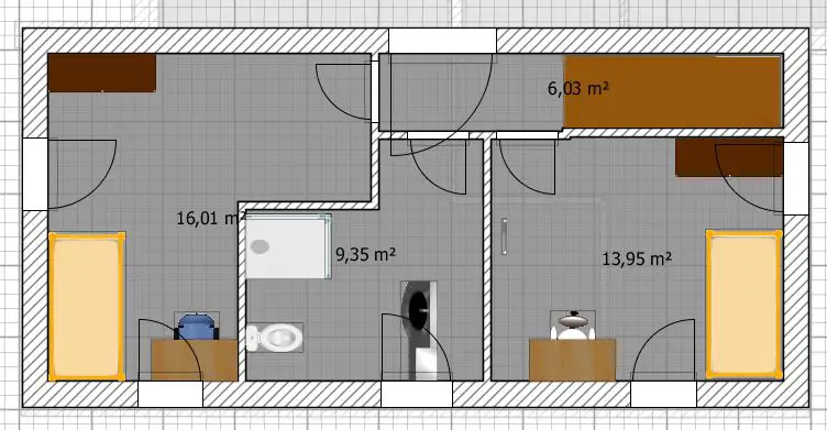

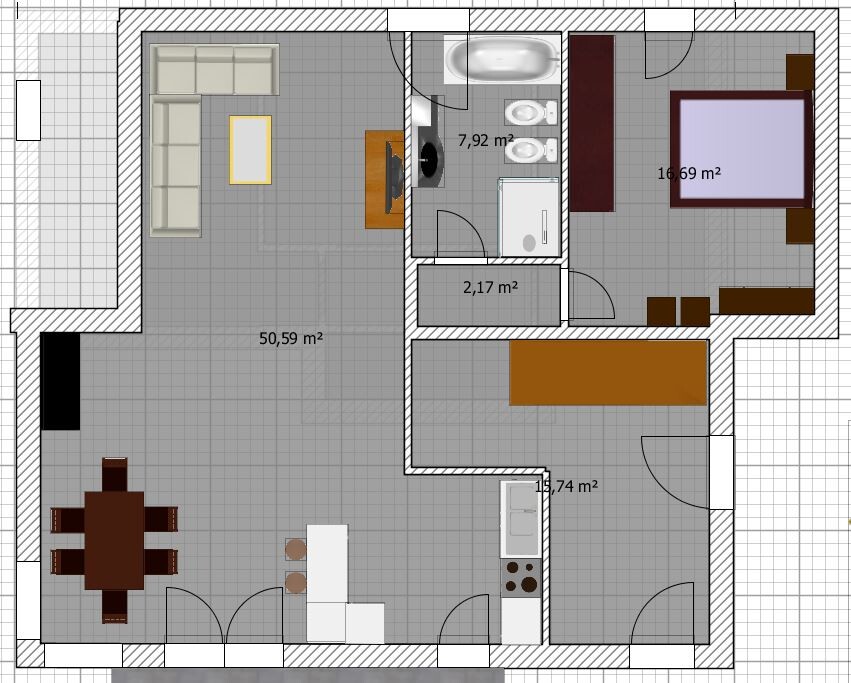

So habe jetzt mal eine andere Variante ausprobiert, Danke ypg Bitte beachten dass es sich nur um einen groben Entwurf handelt und da viele Sachen noch fehlen. Es geht jetzt nur mal zu sehen ob das eine sinnvolle und ausbaubare Anordnung wäre:
EG
Grundriss eines Appartements: offenes Wohnzimmer/Essbereich, Küche mit Insel, Bad und Schlafzimmer.
OG:
Grundriss eines Apartments mit zwei Schlafzimmern, Bad, Flur und Möbeln.
Vorteile:
  • EG schön großräumig
  • separates Gäste-WC oder Speisekammer oder beides möglich
  • Schlafbereich schön abseits mit abgetrenntem Bad
Nachteile:
  • OG total zerstückelt, die Aufteilung ist überhaupt nicht harmonisch. Außerdem wollten wir eigentlich zwei gleich große Kinderzimmer
  • Arbeits-/Gästezimmer im Keller (ist aber nicht so schlimm)
  • der Weg vom Elternschlafzimmer zu den Kindern ist sehr lang und Mann muss um viele Ecken. Wir haben im Augenblick eine Tochter 4 Jahre und eines ist gerade noch im Bauch von der Mami Ein direkter Weg zu den kleinen wäre schöner. Aber wahrscheinlich kann man nicht beides haben, abgeschiedenes Schlafzimmer + guten Zugang zu den Kindern
Das eigentliche Ausschusskriterium ist aber eigentlich der Grundriss im OG, der geht meiner Meinung nach gar nicht. Oder was denkt ihr über diese Variante?
Bei der Treppe sind es ca. 6 Meter, die abzufangen wären.
Bei der neueren Version stimmt auch einiges nicht, aber es gefällt mir rein von der Anordnung der Räume besser.
L-Form für Wohn- und Kochbereich ist immer netter als ein rechteckiger Raum.
Wo wäre denn jetzt der Hauswirtschaftsraum bzw. Zusatzraum? An der Flurseite??
Dennoch: Küche hat zu wenig Arbeitsfläche, OG geht gar nicht, wie Du selbst festgestellt hast...
Mal als Gedankenanstoss: die Treppe könnte man jetzt theoretisch an die Wand der Küchenzeile setzen, 1/4-gewendelt. Dann hättest Du oben einen adäquateren Raum. Küche könnte in Rtg Essbereich geschoben werden.
Aber: die jetzige Treppe erscheint mir als zu kurz! Mind. 3,70 einplanen von der Länge!
Wie hoch ist denn der Kniestock im OG geplant?
Gruss Yvonne

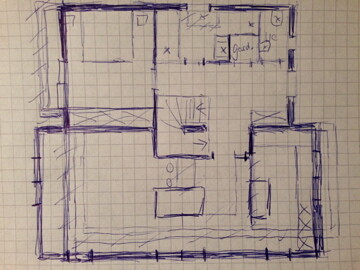

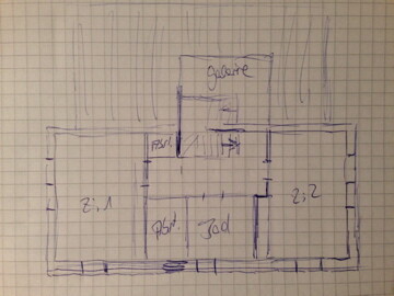

Ich bin schon wieder weiter gewandert mit der Treppe...
Bei uns, man sehe das gestaffelte Geschoss, verläuft die Treppe im Dachbereich des niedrigeren Daches...
Handgezeichnete Grundrissskizze eines Hauses mit Räumen auf kariertem Papier
Handgezeichnete Grundriss-Skizze eines Hausgrundrisses auf kariertem Papier.
Glaube ich Euch.
Vorschlag: Gruselige Eigenentwurfsversuche einstellen, in der gesparten Zeit in einem Schnellrestaurant nach Wahl arbeiten. Mit dem Geld + Trinkgeld Jemanden beauftragen, der u.a. Entwerfen gelernt hat.

@Zovima: die Strichzeichnungen sind beim Kohlrouladen-herstellen entstanden. Dennoch, manchmal regen ja auch nichtdurchdachte Skizzen an
Eventuell mal mit einbeziehen, dass man das OG über der Haustür zB. einen Meter überstehen lassen kann... gibt eine Überdachung und Spannung in den Ansichten. Über die Kosten kann ich nichts sagen.
Viel Spass beim Experimentieren

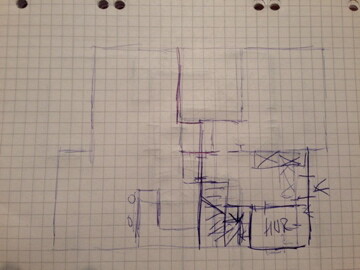

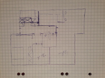

Handgezeichnete Grundriss-Skizze eines Hauses mit mehreren Räumen.
Handgezeichnete Grundrissskizze eines Hauses mit Zimmeraufteilung
Ich hab noch mal Räume gewürfelt...leider mit Kulli... und ohne Kenntnis von Baufenster und Budgetlimit... natürlich überarbeitungswürdig, aber dennoch vlt eine Gedankenanregung?
Größe kann man sicherlich etwas anpassen...
