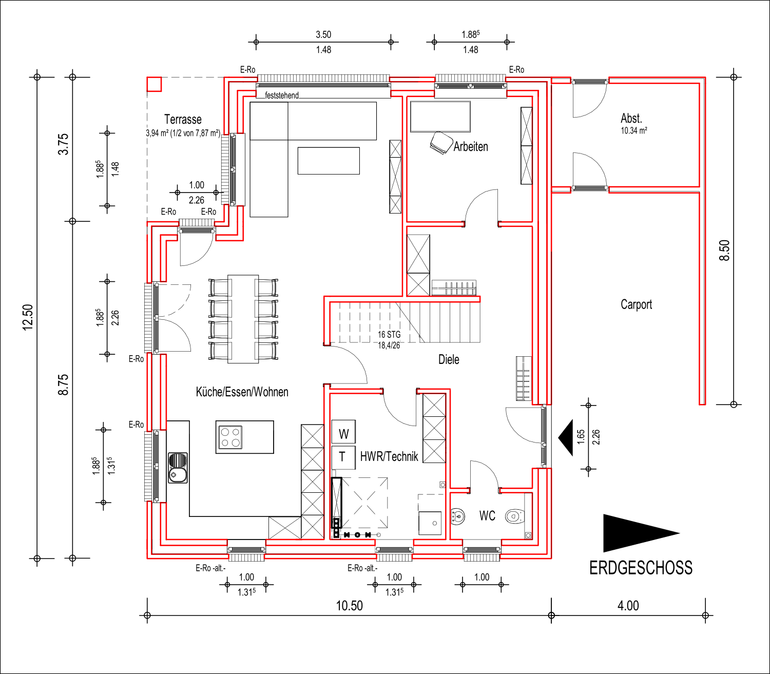

Grundriss Neubau Einfamilienhaus zweigeschossig 200 m²

Zum Entwurf:
mir gefällt einiges nicht. Ich mag noch nicht einmal die Außenansichten.
Aber um das Mögen geht es nicht. Es geht auch nicht darum, was ich persönlich nicht mag.
Dennoch bringen zb Hochformatfenster nicht gerade die Lichtbeute in Breite, die ein breites Fenster geben kann. Bodentiefe Fenster halte ich für Schlafräume wegen der Intimität nicht geeignet. Hier sogar ein bodentiefes Fenster im Bad zur Straße - da muss ja jetzt schon ein Plissee (hat man die noch?) eingeplant werden. Kind 2 wird sich im Pyjama nie im Raum wohlfühlen. Gleiches gilt für die West-Seite (Kind 1 und Schlafzimmer)
Osten und Norden wirken die Fassade schief durch die Fensterpositionen.
Innen EG: was mir sofort negativ auffällt sind die Größe des Wohnraumes (Abstand TV/Sofa), Küchenplanung und der Schneckengang zum Garderobenschrank.
Der Luftraum ist albern, machen wir uns nichts vor. Der Schneckengang zum Schrank bewirkt, dass man vor dem Schrank, also dort, wo man sich an- und auszieht, keine Aktionsfläche hat. WC kann man so machen. Aber: man beachte im OG die Entlüftung!
Küche finde ich sehr unbehaglich, viel Lauffläche, keine Ergonomie, Tanzen kann man. Esstisch steht vor der Terrassentür, der verhältnismäßig große Wohnraum ist ungemütlich, weil man über die Distanz die Möbel und den TV einrichtet muss.
Es gibt von innen kaum einen Bezug zum Garten.
Speis dort kann man machen, aber. .
OG: Bad, Abstand Wanne/Waschtisch zu gering, Stolperfalle zum Toilettengang. Zu viert steht man sich im Weg. Zu den Fenstern habe ich schon etwas gesagt.
Vorschläge/Verbesserungen adhoc ohne Kennung von Maßen:
EG: 180Grad-Treppendrehung und auf 1/4-Drehung gehen. Dann die Wand zw Treppe und Garderobe streichen. Bürofenster so setzen, dass man auch einen Schrank hinter die Tür setzen könnte.
Verzicht auf Speis und eine Schrumpfung von der Kü. Mehr Platz für den Essbereich. WZ-Fenster im Süden weglassen (da kommt eh kein Licht rein) und TV und Sofa entsprechend drehen. Feststehendes Fenster im Westen empfinde ich hier als Stilbruch.
OG: Kinderzimmer Wände geradeziehen. Der eingeschobene Raum profitiert davon. Einbauschrank weglassen, dort den Zugang zur Ankleide. Zugang zum Schlafzimmer wechseln, Bettkopf an die Außenwand drehen.
Man beachte die Entlüftung der Toilette ! ! ! Mit etwas Liebe bekommt man auch die Badeinrichtung hin, dennoch verweise ich auf die Fensterpositionen, die ua die Frontansicht nicht gerade ins schicke Licht rücken.
Allerdings halte ich den Eingangsbereich schon etwas sehr verkorkst, sodass eventuell von Null angefangen werden sollte.

Hi zusammen, da kommen ja so viele Antworten zusammen, dass einem der Kopf schwirrt und man mit den Antworten gar nicht hinterherkommt. Wunderbar! Und das an Weihnachten!
Ich versuche mich also mal in einer adäquaten Antwort, die die Aufwände aller, die hier geantwortet haben auch würdigt. Es kann aber sein, dass mir einzelne Punkte oder Rückfragen durch die Lappen gegangen sind.
Ich habe mich die letzten 2 Stunden schon einmal an einer "Heilung" des EG versucht. Flickerei führt selten zu guten Ergebnissen, aber letztlich ist das bezüglich Eingangsbereich tatsächlich eher eine Annährung an den Original-Musterhaus-Entwurf. Noch ist die Garderobenecke etwas zusammengewürfelt.
Der neue EG-Plan ist angehängt. Ich habe die Entwürfe vom Architekten leider nur als PDF und bisher den Aufwand gescheut, sie in richtiger Software nachzuzeichnen. Deswegen habe ich im PDF herumgemurkst. Das führt leider dazu, dass die bisher spärlich vorhandenen Bemaßungen noch seltener geworden sind und nicht einmal die Quadratmeter mehr angegeben sind.
Eine Änderung die nur von mir/uns kam ist eine Verkleinerung entlang der Ost/West-Achse um 0,5 m. Das Haus ist zwar immer noch riesig aber ein bisschen hilft es.
Das Wohnzimmer verschenkt sehr, sehr viel Platz, der im Grunde nur als Tanzfläche dienen kann

Wir sind wirklich keine Experten, deswegen die Rückfrage: Ist es das was du meinst oder meinst du ganz andere Leistungen?
Ach so. Für manche womöglich nebensächlich... aber fast 6m von der Couch zum Fernseher.
Da wird selbst ein 70-Zoll-Gerät zur Briefmarke.
Die gesamte Möblierung ist "Dekor" des Architekten, darüber haben wir im Gespräch gar nicht gesprochen. Das kam dann so im ersten Entwurf. Ich habe im Anhang mal die von uns angestrebte Ausrichtung im Wohnzimmer eingezeichnet.
Luftraum ... dieser kleine da beim Eingang ... wozu soll der nützlich sein. Wäre sofortiger Streichpunkt
Ja, ist richtig so. Luftraum hat sich in meinem Entwurf in Luft aufgelöst.
bodentiefe Fenster im gesamten OG .. bei den geplanten Einrichtungen sieht man schon wundervoll die Schreibtisch vor den Fenstern. Da wird dann auch immer mal Verkabelung etc. sichtbar sein. Wäre auch ein Streichpunkt bei mir
Da sind wir schon länger am grübeln. Grundsätzlich sind wir der Meinung, dass mehr Licht fast immer besser ist und unsere Erfahrung mit Bodentiefen Fenstern bezüglich der Lichtausbeute sind positiver als ypg das so darlegt.
Wir hatten tatsächlich mit Plissees gerechnet, die im Zweifelsfall immer zu 50% zu sind aber eben noch mehr Licht hindurchlassen als ein Stück Mauerwerk. Macht man das heute so nicht mehr? Ich sehe die überall.
Treppe, die ist schon recht knapp geplant, Überbauung durch OG der ersten 2 bis 3 Stufen. Mal genau den Schnitt ansehen, ob beim Runterkommen da bei großen Personen nicht vielleicht Kopfstoßgefahr ist.
Mit der Entfernung des Luftraums löst sich das Problem mit der Treppe Problem in Luft auf, weil man den Zugang zur Ankleide dichter an die Außenwand schieben kann. Oder Man macht es so wie von ypg vorgeschlagen:
Allerdings finden wir den geraden Durchgang durch die Ankleide angenehmer, dann wird man nicht immer direkt mit dem ganzen Stauraum "konfrontiert". Außerdem mögen wir das Nordfenster für natürliches Licht in der Ankleide.
Eingangsslalom am WC ins Büro vorbei. Da ist auch die Hauptgarderobe und das mit 2 kleinen Kindern.
Dieses Labyrinth habe ich aus meinem neuen Entwurf verbannt.

Elternschlafzimmer, leider hat man keinerlei Vermaßungen, ich finde aber Positionierungen von Betten mit dem Kopfteil direkt neben dem Durchgang von außen immer sehr kritisch. Der Gang links vom Bett sieht auch etwas schmal aus.
Das Bett ist mit 2,00 m Breite eingezeichnet. Ich denke wir upgraden demnächst von 1,40 m, aber nicht auf ein solches Ungetüm. Von daher wird man genug Platz zum drum-herum-gehen haben.
Die Ausrichtung ist bewusst so gewählt, mit frontalem Blick nach Westen durch das Fenster gefällt uns.
Badezimmer und bodentiefes Fenster zur Straße hin, da ist ja schon klar, dass man das auf jeden Fall mit Sichtschutz versehen wird. Die Aufteilung .. zu wenig Platz zwischen Waschtisch und Wanne. Es fehlen aber wieder Maße zur genaueren Beurteilung
Das mit dem bodentiefen Fenster stimmt so. Wir haben nur Sorge, dass wir sonst zu wenig Licht haben. Und breiter wäre wegen Außenansicht wirklich etwas sehr komisch, darunter ist der Hauswirtschaftsraum und der braucht es definitiv nicht. (Wobei ich weiter unten schreibe, Außenansichten seien uns relative egal....)
Ist erst Mal gestrichen. So wie sie eingezeichnet war schadete sie mehr als sie nützte. Im Architektengespräch wollte ich mich nicht davon trennen aber jetzt ist ausreichend Zeit zur Reflektion verstrichen.
Ich empfinde jegliche Art von gedrehter Treppe als absolute Stolperfalle, gerade mit Kind oder anderen unhandlichen Dingen auf dem Arm. Vielleicht bin ich einfach ein Tollpatsch, aber eine Treppe mit Drehung wäre für mich eine absolute Notlösung.
Von Westen schaut nur ein Nachbar drauf, das ist uns relativ wurscht. Solange die Ansichten nicht ganz und gar gewürfelt sind reicht uns das schon, aber im Westen wäre uns selbst das egal.
Die Eltern wünschen das den Kindern. Den Kindern ist das egal.
Hängt vermutlich stark von den eigenen Erfahrungen ab. Meine Frau und ich hatten beide Zimmer > 20 m² und fanden das beide sehr angenehm, besonders später in der Jugend.

Grundriss Erdgeschoss mit Küche, Essen, Wohnen, Terrasse und Carport
Erdgeschoss ist so schon besser, der Schrank ggü. dem Treppenaufgang aber schlecht platziert und die Küche geht so gar nicht, mit so einer Miniinsel.
Wie gesagt. leider fehlen Maße, Küchenbreite schätze ich aktuell auf 370-390 cm.
Esstisch sieht aus wie 70 cm breit, Terrassentüren als Flügeltüren behindern halt im Terrassenzugang. Denn planlinks soll ja sicherlich auch noch Terrasse hin. Kinder spielen im Garten usw. Aber mal unabhängig.
Hauseingang: wie breit soll der Carport sein? Das könnte immer etwas eng werden. Fahrräder kommen wohin? In den Abstellbereich?
Zu Fenstern .. bodentiefe 100 cm breite Fenster geben eben Licht auch nur auf 100 cm Breite mit etwas Streuung. Wenn 90° gedreht, also eher gut 210 cm breit und in aller Regel dann ja ca. 120 cm hohe Fensterfläche, dann geben sie eben auch auf 210 cm Breite Licht mit etwas Streuung. Und Räume lassen sich in aller Regel wesentlich flexibler möblieren und insbesondere zur Straße hin, ist man weniger auf dem Präsentierteller.
Nochmal zum Schlafzimmer, wenn man die Schrankwand als "Maßstab" mangels Maßen wählt, dann ist die Wand hinter dem Bettkopf 270-320 cm breit. Und damit der Gang links vom Bett 60-70 cm. Derjenige, der links schläft muss auf jeden Fall beim Verlassen des Raum immer am Kopf des Partners vorbei (nächtlicher Toilettengang, früheres Aufstehen) und das ist eben oft ein Störfaktor.
Bett also eher um 90° gedreht mit Kopf nach planlinks. Gang neben Bett wird dann leider auf beiden Seiten auch eng, wenn Bett bis 2 m sein könnte. Leider fehlen ja wie gesagt Maße und alles ist etwas geschätzt. Da fällt es mir immer schwer, Rauminhalte so geistig mal zu verschieben.
