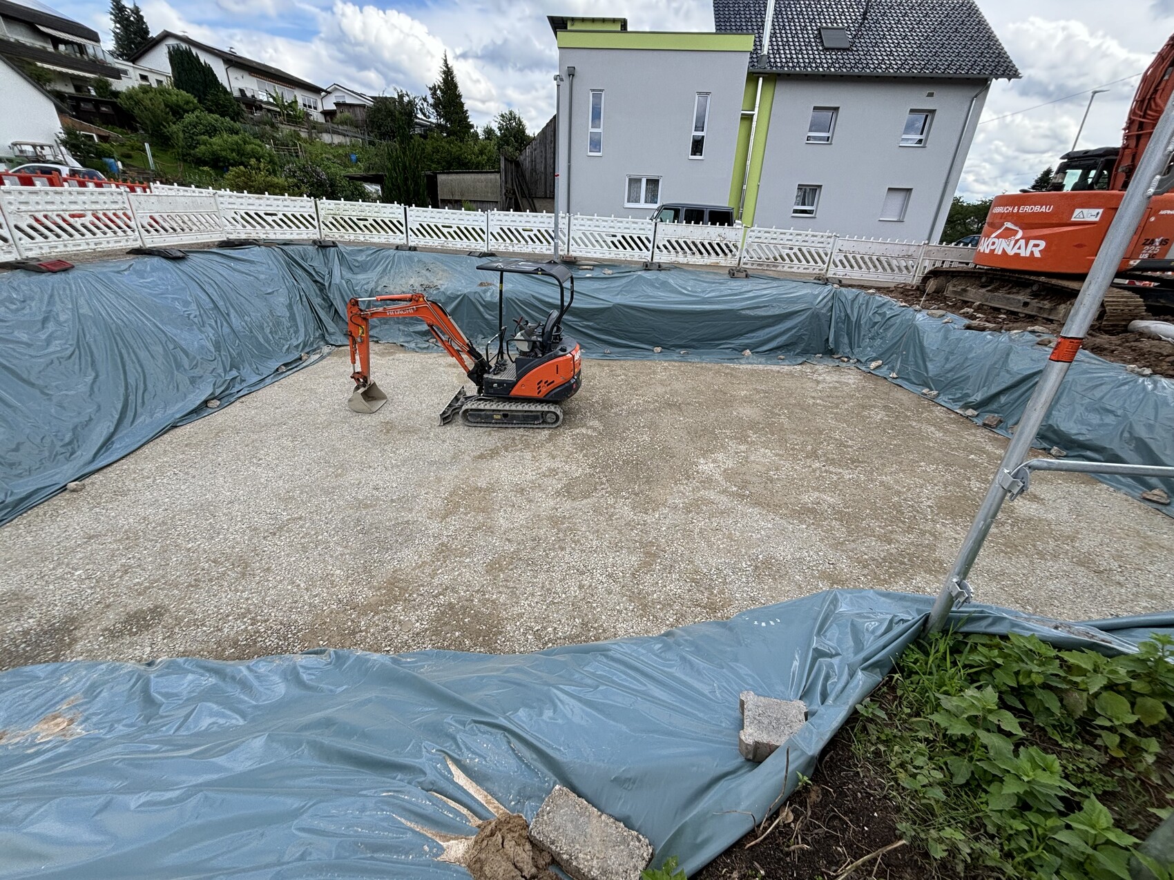

ich bin etwas verzweifelt und zerbreche mir letzter Zeit den Kopf bezüglich der Erdarbeiten für eine Bodenplatte.

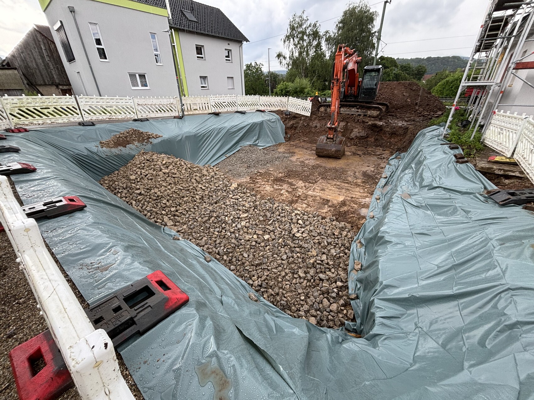

Ich war leider so leichtgläubig und habe einem Erdbauer vertraut, dass 1,7m Aushub vorgenommen werden muss (laut Bodengutachten). Was aber im Nachhinein nicht stimmte!!! Dieser hat dann sogar noch tiefer gegraben, weil er meinte der Lehmboden würde nicht tragfähig sein. Nun ist man auf Grundwasser gestoßen.

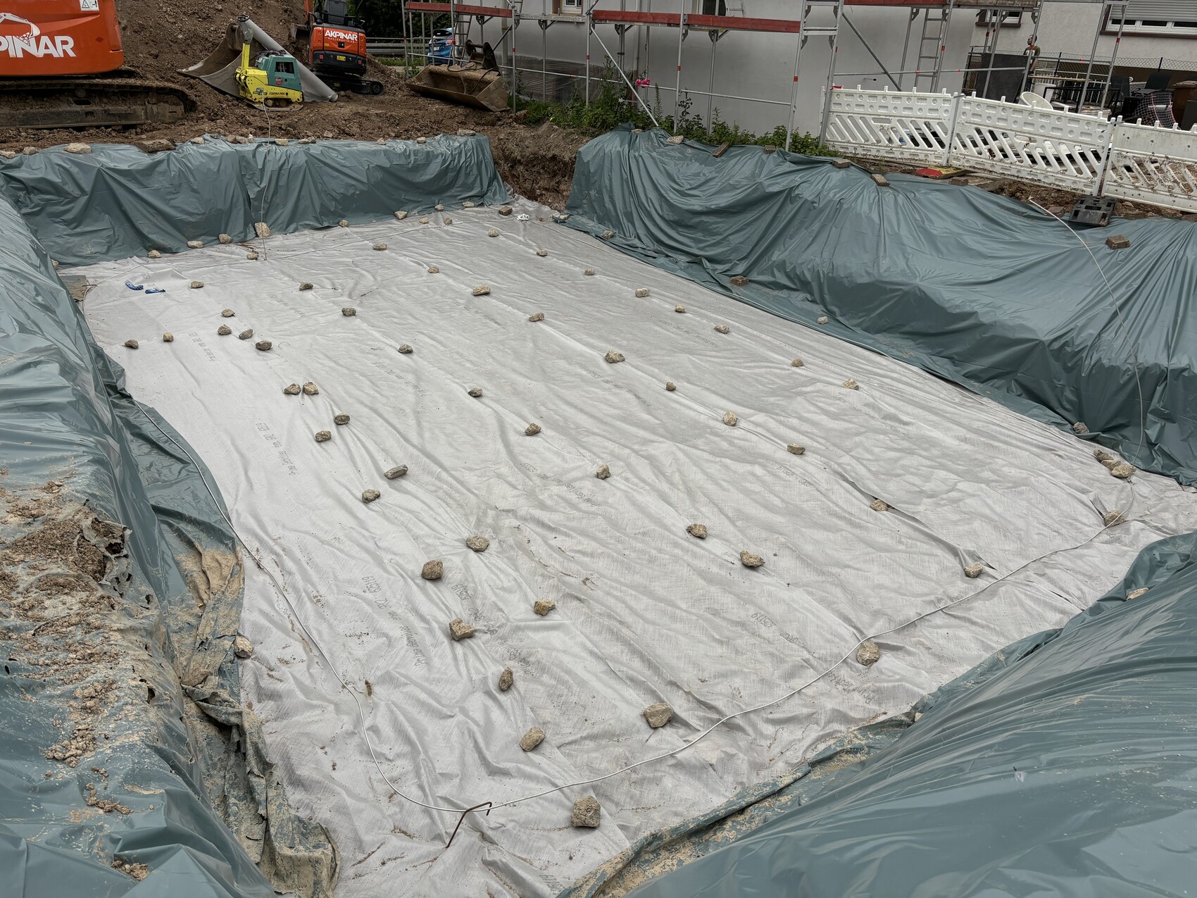

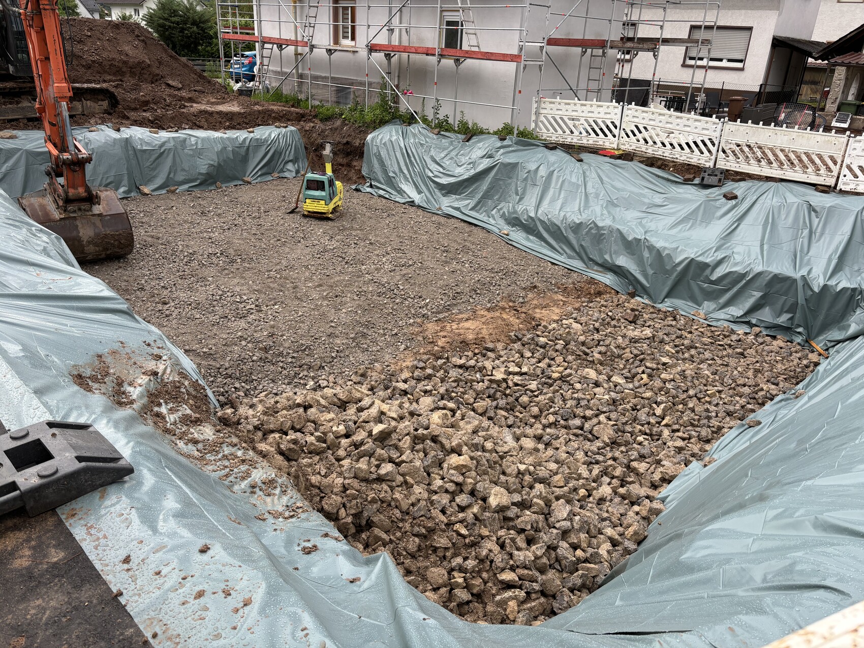

Dieser zu tiefe Teil (1/3) der Baugrube wurde dann wieder mit Erde!!! gefüllt, was natürlich wieder rauskam, weil es zum Glück bemerkt wurde. Anschließend wurden Schroppen reingefüllt und auf den restlichen Teil (2/3) der noch feuchten Grube Mineralbeton 0/32 aufgetragen und verdichtet. Nun kam ein Geotextil drauf, dann Ringerder und nochmals eine Schicht Mineralbeton/Schotter 0/32. Das ist der jetzige Stand. Im Schnitt muss jetzt nochmal 1,5m-2m aufgeschottert werden.
Baugrube hatte an der Sohle somit ein Gefälle von geschätzt 10grad… Ist nun aber fast begradigt.
Die Zusammenarbeit mit dem Erdbauer habe ich inzwischen gekündigt, aufgrund von mangelndem Fachwissen. Was mich aber einiges an Geld gekostet hat, weil natürlich die Anzahlung weg ist.
Nun meine Fragen:
1. Ist das Gefälle an der Sohle schlimm? Oder hätte das komplett gerade sein müssen?
2. Könnte das aufgetretene Grundwasser unter den Schroppen zum Problem werden bezüglich Setzungen? (Lehm/Schluff)
3. Planum war nicht gerade abgezogen und feucht… Problem bezüglich verdichten des 0/32 Schotters und Setzungen?
4. Baugrube steht jetzt 1-2 Monate offen. Problem bezüglich Regen?
5. Kann man das so belassen, weil eh eine riesen Schotterschicht darüber kommt oder was kann ich tun? Baugrundgutachter dazuholen von dem auch das Gutachten war?
Bin jetzt schon fertig mit den Nerven und habe gerade erst angefangen.
Vielen Dank schon mal.
Mit freundlichen Grüßen
Steven

Moin, es wäre interessant zu sehen was im Bodengutachten dazu steht.
Ich selbst bin Bodengutachter, meine Aussagen sind natürlich ohne die Baustelle, den kompletten Ablauf und das Gutachten gesehen zu haben mit Vorsicht zu genießen!
1. nein (Niederschlagswasser/Oberflächenwasser wird sich nach dem Gefälle vermehrt ansammeln, sollte aber keine Probleme machen
2. nein (ist das wirklich dauerhaftes Grundwasser oder temporäres Schichtenwasser was nach Niederschlägen anfällt. Der "Grobschlag" der eingebaut wurde ist jedoch das richtige Mittel der Wahl.)
3. nein (generell sollte die Sohle trocken und fest sein bevor der Schotter eingebaut wird. Bei weichen Böden kann man aber auch mehr ausheben und zusätzlich Schotter in den Boden "drücken". Darauf kann dann das eigentliche Planum aufgebaut werden.
4. nein (ein Bodenplanum aus Lehm sollte niemals offen stehengelassen werden, sobald eine Schicht Schotter darauf eingebaut ist, gilt es als "geschützt". ggf. muss man nach der Standzeit vor dem Einbringen der nächsten Schichten nochmal nachverdichten.
5. Ja (meiner Meinung kann das so bleiben, Lehmboden gegen Schotter austauschen ist immer besser. Bei der Polsterstärke am Ende würde ich mir bei einem Einfamilienhaus keine Sorgen machen. Um 100% sicher zu gehen ist es immer Ratsam den Gutachter zu holen.
Generell sieht das Vorgehen des Erdbauers nicht unbedingt verkehrt aus. Wenn Wasser im Boden ist, dann wird der Boden oft mit der Tiefe schlechter als besser. Das müsste aber das Bodengutachten hergeben. Weiche Böden sind generell auszutauschen. Wenn der Erdbauer aber nicht gewusst hat, wie der Boden sich in der Tiefe fortsetzt, dann buddelt der natürlich immer weiter bis er eigentlich schon zu tief ist. Wie gesagt, dafür ist das Bodengutachten da um die Gründung auf die Bodenverhältnisse anzupassen.
