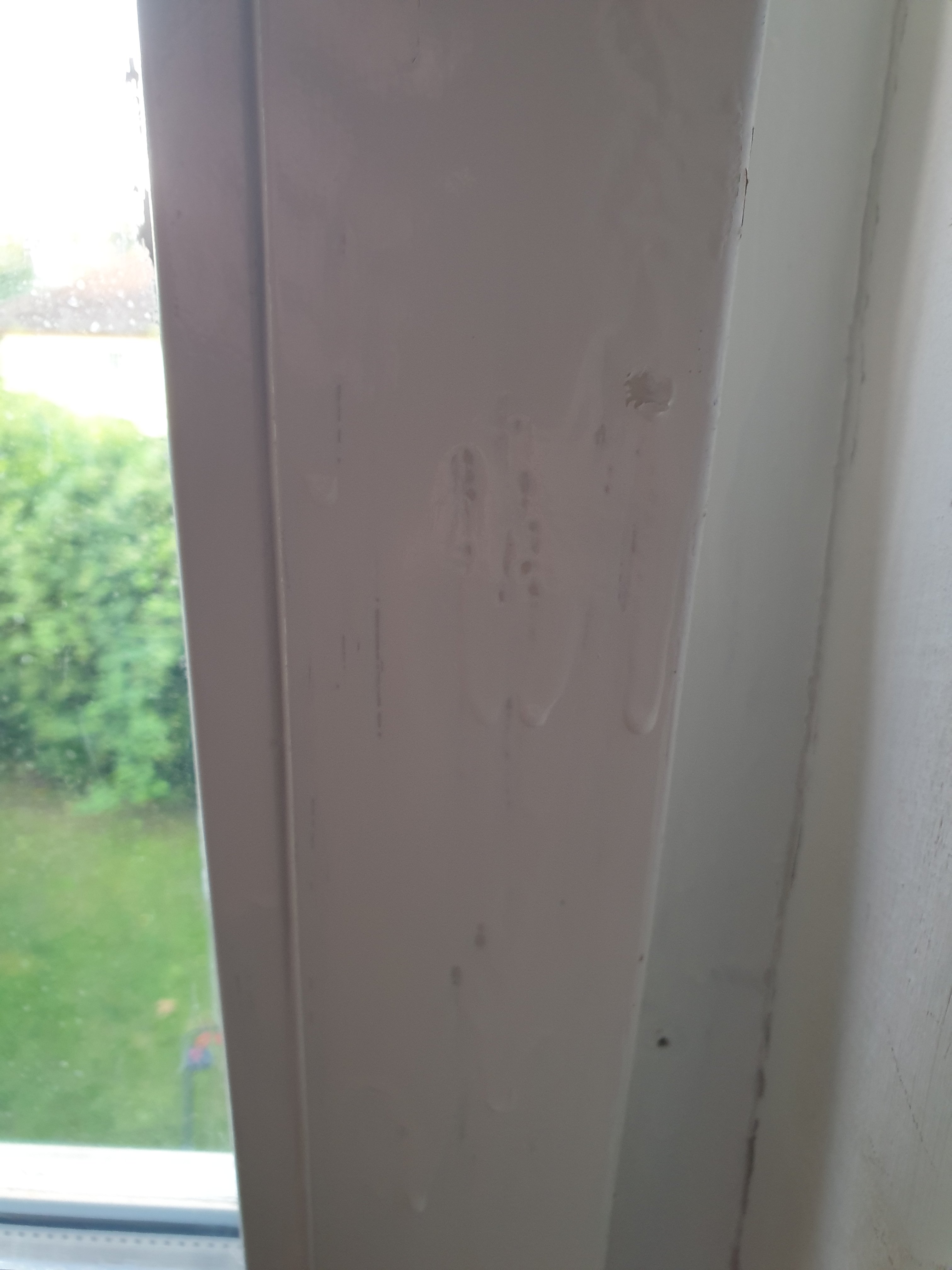

ich möchte meine Holzfenster streichen. Dafür habe ich den Untergrund mit 180er Schleifpapier aufgeraut. Leider haftet der neue Lack nicht (Alpina Weißlack für Fenster und Türen), obwohl er, laut Produktbeschreibung, einen integrierten Haftgrund besitzen soll. Das Ergebnis sieht dann so aus, wie auf dem Foto.
Mir ist klar, dass ich viel zu dick aufgetragen habe und der Lack deshalb verläuft. Wenn ich jedoch weniger nehme, deckt der Lack noch schlechter und läuft stärker auseinander.
Was habe ich falsch gemacht? Wie mache ich es richtig?

Und kräftig schütteln und dann umrühren die Dose. Lacke trennen sich gern mal in Ihre Bestandteile in der Dose.
Nimm keinen Pinsel, sondern eine kleine Schwammrolle für den Anstrich.

Ich habe gestern einen neuen Versuch gewagt. Vorher die Lackdose kräftig geschüttelt und dann einen Roller genommen. Das Ergebnis ist deutlich besser. Die Farbe haftet zwar weiterhin eher schlecht, aber dafür wirds nun gleichmäßig und hält doch irgendwie.
Man muss aufpassen, die richtige Menge Farbe aufzutragen. Sonst deckt es entweder nicht oder es verläuft.
Danke für Eure Hilfe!

Selbst mit Haftgrund und anschleifen muss man die Oberflächen vorher entfetten. Wenn Äste oder Harzgallen sichtbar sind, muss man einen passenden Sperrgrund verwenden. Fensterlack heißt ja erst einmal nur, dass der Lack UV- und witterungsbeständiger ist.
