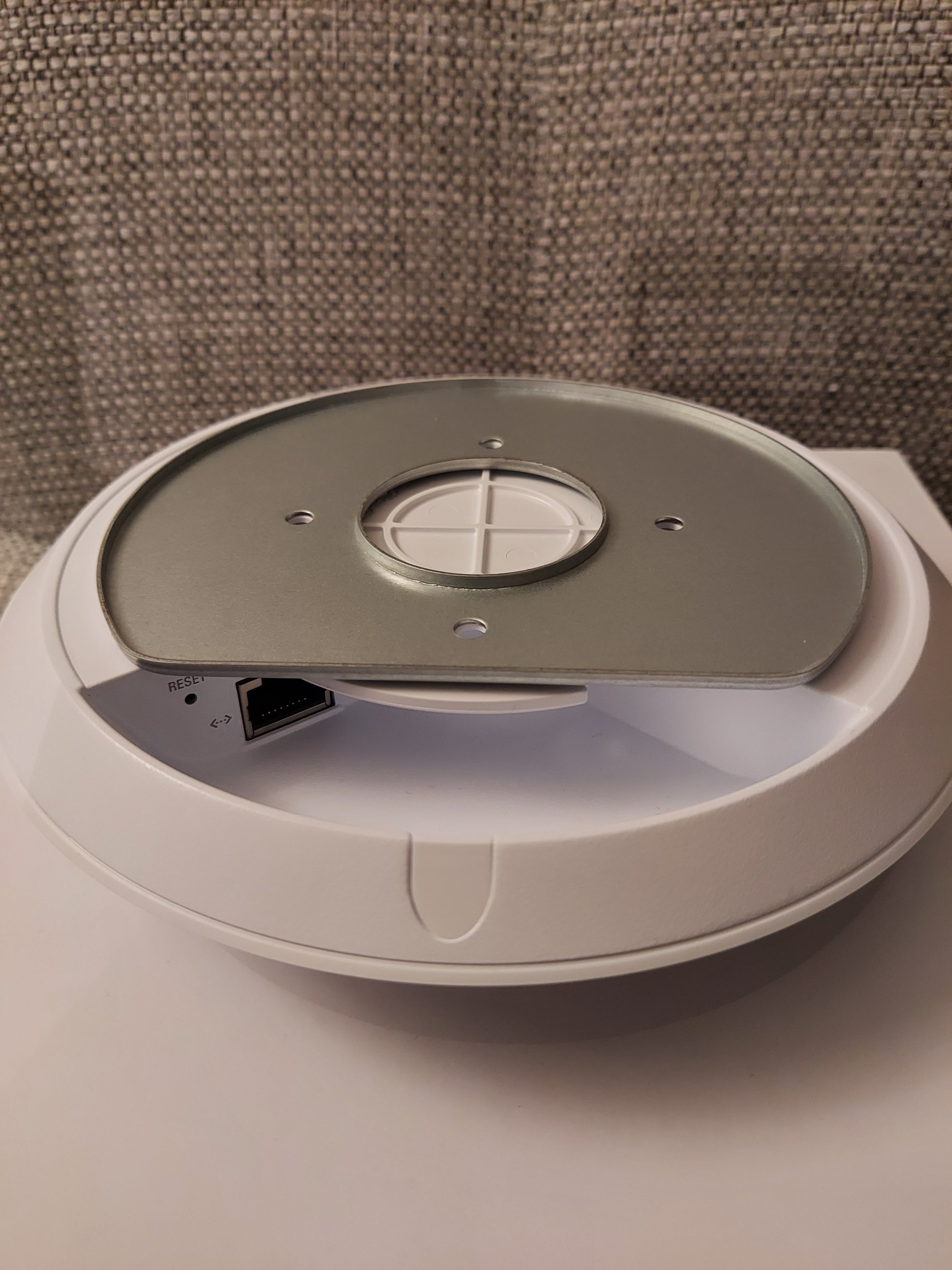

Verstehe nicht warum so ein Aufwand. Einfach 180er Dose setzen lassen, später passendes Loch bohren und alles bequem in der Dose verstauen.
Hat sogar noch einen Vorteil. Kannst als Mini Safe nutzen und Sachen verstecken;).
Falls nicht ist Golfis Lösung auch okay.

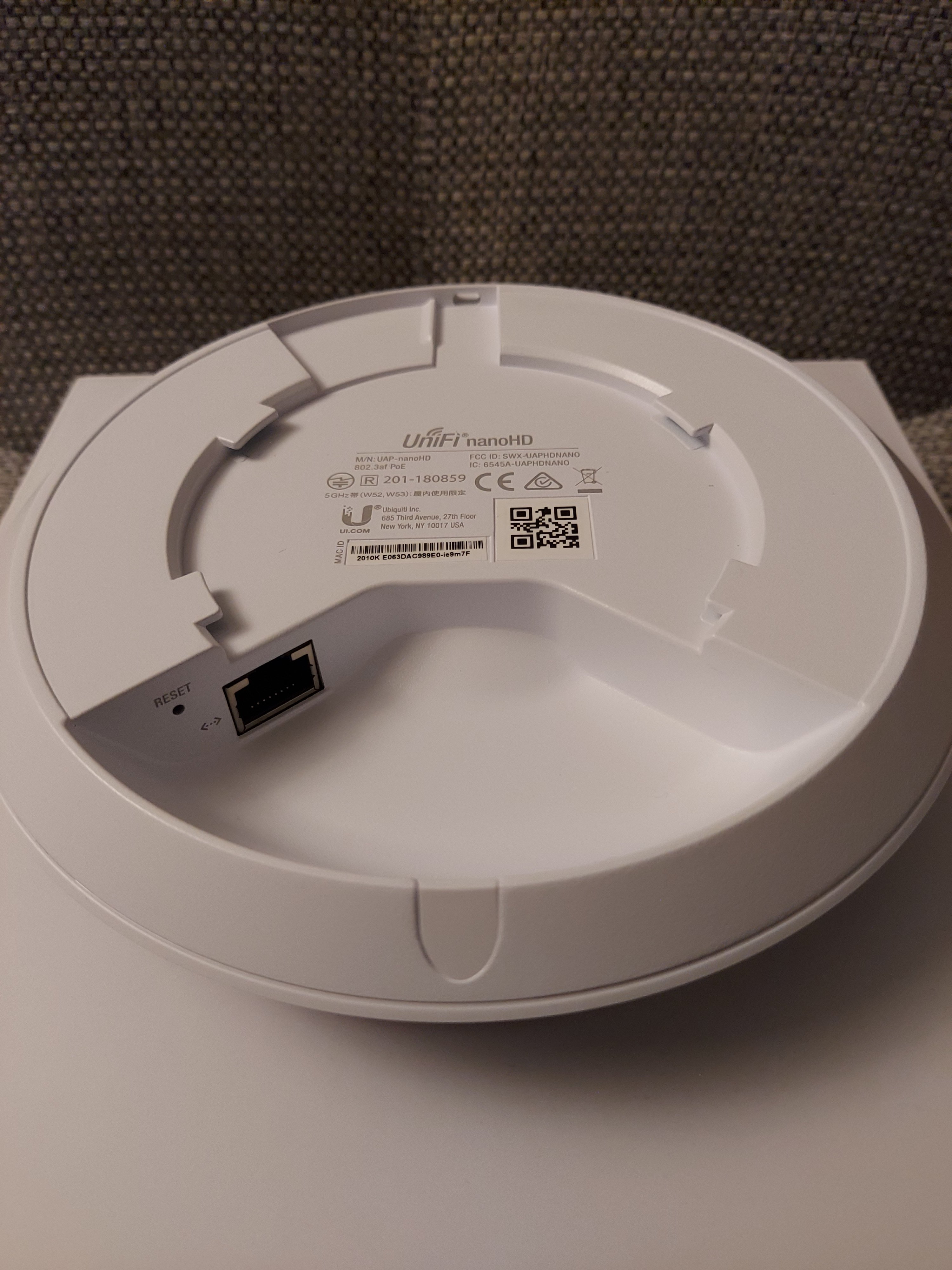

So sieht der NanoHD auf der Rückseite aus.
Weißer runder Unifi WLAN-Zugangspunkt mit Reset-Taste und Ethernet-Port.
Weiße, runde UniFi nanoHD WLAN-Basis mit Ethernet-Anschluss und Reset-Taste.
Runder weißer Smart-Home-Hub mit silbernem Deckel, zentralem Kreuzknopf und seitlichem Ethernet-Port

Der NanoHD hat ja richtig Platz auf der Rückseite. Beim Lite kannst ein Patchpanel gerade so reinstecken und direkt nach oben raus führen.

Das sieht mir auch nach ausreichend Platz für Keystone und Mini-Patchkabel aus.
Braucht man da überhaupt noch ne Dose?

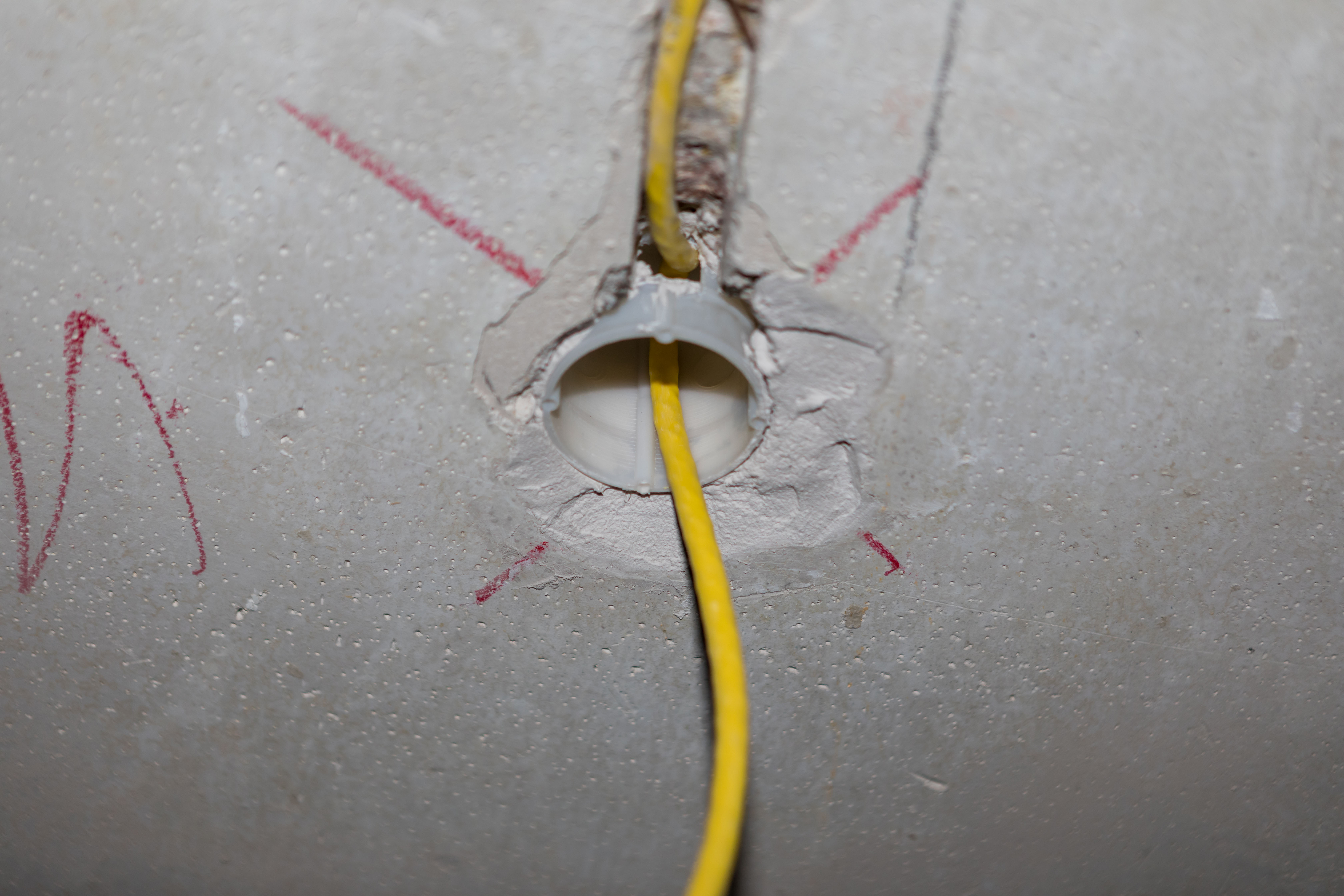

Also wir stehen zur Zeit vor derselben Herausforderung und das Bohren eines tiefen Lochs in die Betondecke war für den Elektriker kein Spaß (dreimal kein Spaß, um genau zu sein). Aber ich glaube es ist die beste Lösung, eine tiefe Unterputzdose einzubauen, so dass man mehr Flexibilität hat. Jetzt sieht es so aus:
Die Dose hat eine Tiefe von 8cm. Ich habe außerdem schon mal sowohl gewinkelte Keystones, als auch einseitig gewinkelte Patchkabel besorgt. Aber ich vermute es müsste jetzt auch so mit normalem Keystone und kurzem Patchkabel funktioneren.
