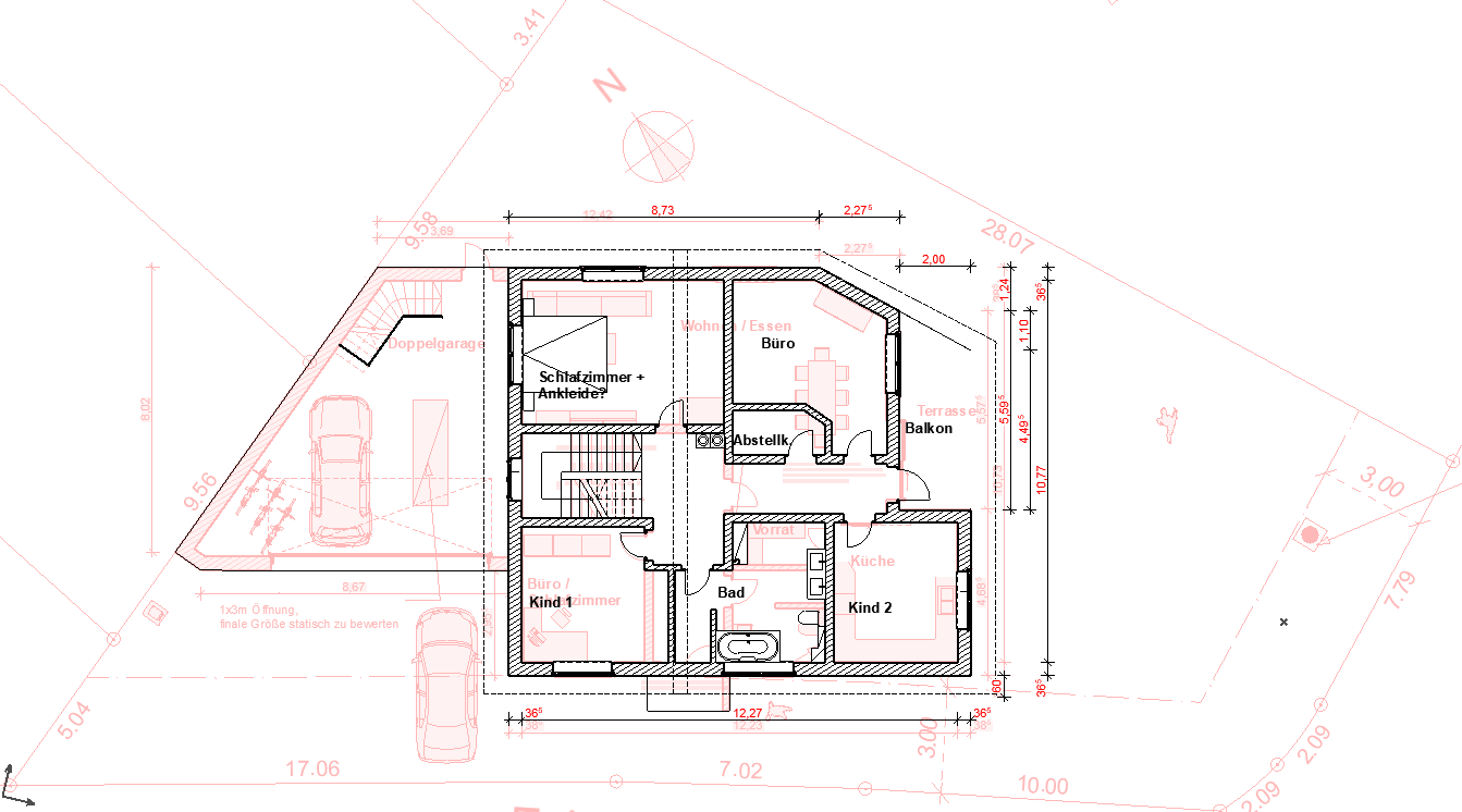

Grundriss-Entwurf: Einfamilienhaus mit Keller; 560qm Grundstück
4,80 Stern(e) 12 Votes
JKHandler

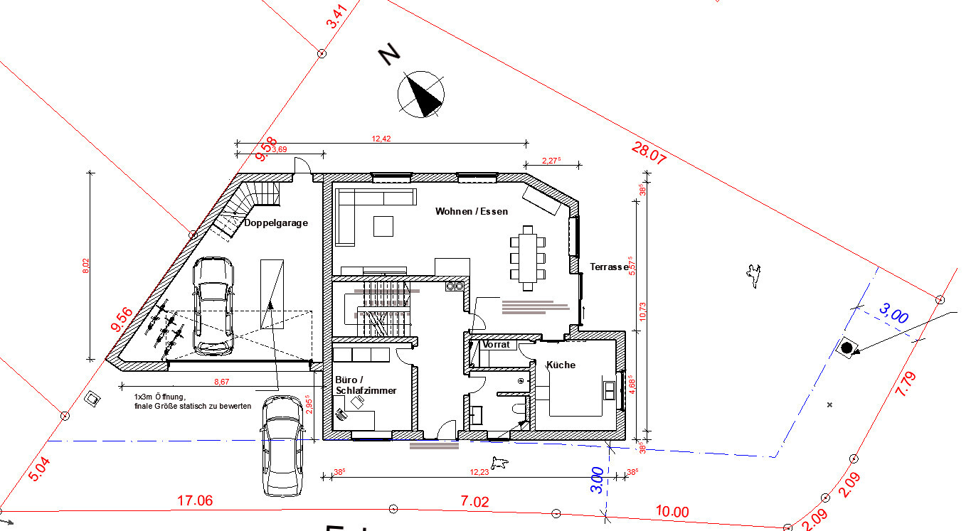

wir sind bisher nur stille Mitleser in diesem Forum und haben dadurch schon einige interessante Ideen gewonnen. Derzeit befinden wir uns in der Planungsphase eines Einfamilienhaus mit Keller und haben versucht unsere Wünsche in einen Grundriss zu überführen. Vielleicht hat ja der ein oder andere auch Feedback zu unseren ersten Entwürfen. Wichtig: Der Entwurf ist noch nicht komplett fertig. Aus diesem Grund fehlen z.B. noch Lichtschächte, Bad im OG ist noch nicht fertig ausgeplant, Außenanlagen, etc pp. Deshalb sind noch einige Änderungen möglich, weshalb wir gerne konstruktive Kritik entgegennehmen.
  • Größe des Grundstücks: 560m²
  • Hang: geringfügig, ca. 1m Gefälle auf der gesamten Grundstücksbreite
  • Grundflächenzahl: 0,35
  • Geschossflächenzahl: 0,6
  • Baufenster, Baulinie und -grenze: Vorhanden
  • Randbebauung: Möglich mit Garage
  • Anzahl Stellplatz: mind. 2 vorgeschrieben
  • Geschossigkeit: max. 2 Vollgeschosse
  • Dachform: keine direkte Vorschrift, außer Neigungsrichtung bei Pultdächern
  • Stilrichtung: Modern
  • Ausrichtung: Keine Beschränkung
  • Maximale Höhen/Begrenzungen: 7,5m Traufhöhe, 10m Firsthöhe
  • weitere Vorgaben: sollten berücksichtigt sein, können bei Bedarf/Fragen nachgeliefert werden.
  • Stilrichtung, Dachform, Gebäudetyp: Versetztes Pultdach, möglichst gute Ausrichtung für Photovoltaik oder Satteldach
  • Keller, Geschosse: Keller + 2 Vollgeschosse
  • Anzahl der Personen, Alter: 2 Erwachsene, 2 Kinder (Kleinkind), evtl. 3 Kind

  • Von wem stammt die Planung: Architekt in Zusammenarbeit mit uns
Was gefällt besonders? Warum?
  • Wäscheabwurfschacht in beiden Bädern
  • Sehr breite und großzügige Treppe
  • Nasszellen übereinander
  • Schönes großes Wohnzimmer
  • Küche mit direkter Speisekammer und Blick in den Garten

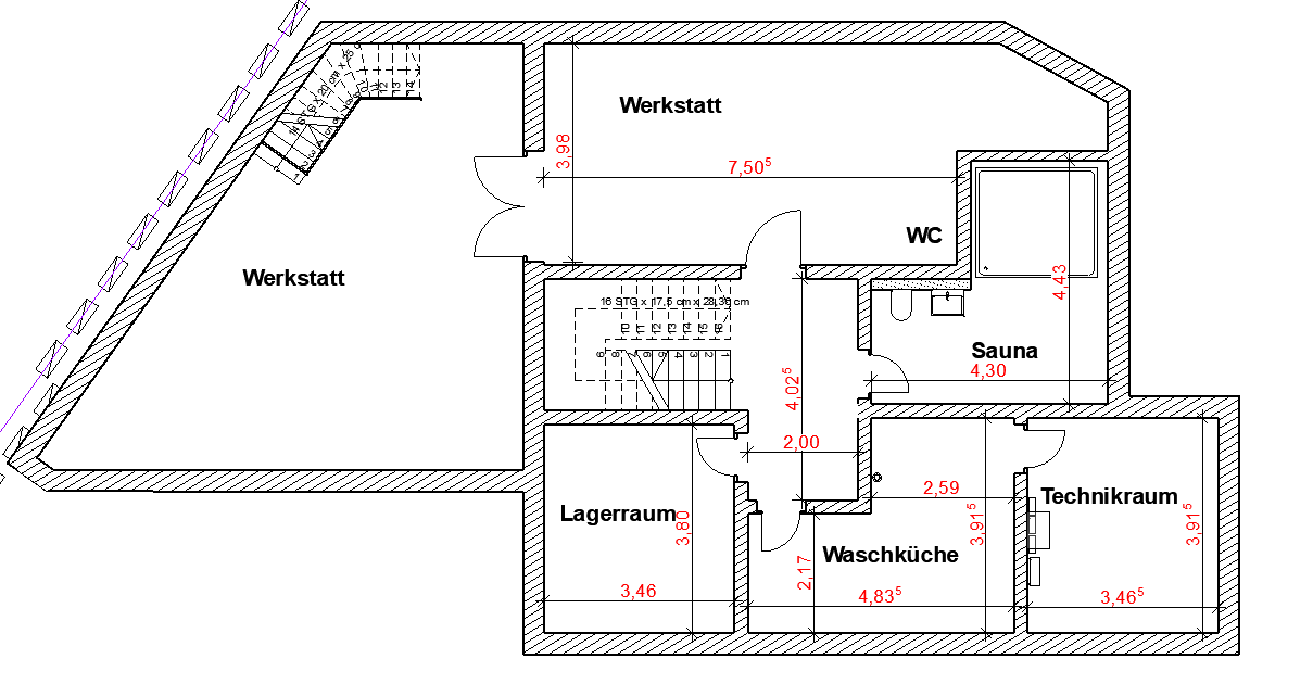

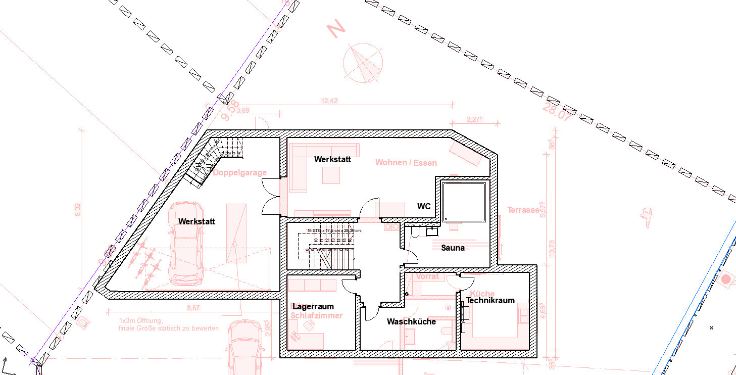

  • Keller vorbereitet für eine mögliche Sauna
  • Große Werkstatt
  • Balkon im OG
  • Unterkellerte Garage
Was gefällt nicht? Warum?
  • Zu kleiner Garten, jedoch bedingt durch Grundstück, Vorgaben der Anzahl der Stellplätze und Bebauungsfenster nicht wirklich zu ändern.
  • Fenster in Küche und Kinderzimmer (Kind 2): Fenster Richtung Straße haben wir weggelassen aufgrund besserer Stellmöglichkeiten im Raum. Weiterhin ist die Aussicht auf das Nachbarhaus auch nicht nach unserer Vorstellung. Leider ist der Nachteil, dass das Haus optisch von Außen darunter leidet. Wie seht ihr das?

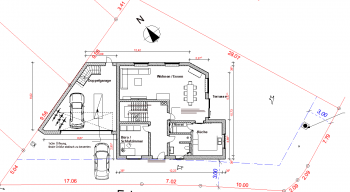

  • Wir wollten eigentlich einen Zugang von der Garage direkt zum Haus im EG. Platztechnisch war das leider nicht anständig realisierbar (zu kleine Treppe). Deshalb die Treppe in der Garage zum UG
Leider fehlen Raumwandmaße.

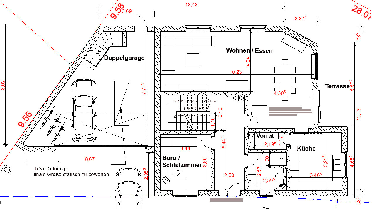

Flur EG .. wo soll Garderobe für 4 bis 5 Leute und evtl. Gäste hin?
Fahrräder sind ungünstig rauszufahren. Und, kann es sein, dass die Grenzwand länger als 9 m ist?
Garagentreppe reduziert in Garage den ebenerdigen Raum für Rasenmäher und Co. .. Wenn Kellergarage Werkstatt ist, reicht es nicht, dass vom Hausinneren zu betreten? Warum überhaupt so viel Werkstatt?

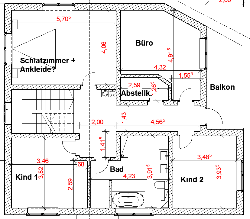

EG - Büro durch Türposition wenig als echtes Schlafzimmer geeignet.
Küche .. es fehlen wie gesagt Maße, aber das Fenster planunten würde ich schon einplanen.
Warum die abgeflachte Ecke im Wohnbereich?
Wie soll das Dach von der anderen Sichtseite aus aussehen? Balkon und abgeflachte Ecke
Badezimmer OG .. eher unpraktisch beim Reinkommen direkt in die Duschnische zu gucken, davor könnte es auch immer mal etwas feucht sein, durch das aus der Dusche gehen.
Dadurch das der Flur 2m breit ist, wollten wir diesen mit entsprechenden Möbeln ausstatten - oder ist dies Deiner Meinung nach zu klein?
Es ist einiges an Werkstattausrüsten vorhanden, die verstaut und genutzt werden will. Aus diesem Grund wurde die Garage unterkellert eingeplant, ansonsten ergäbe dies nicht viel Sinn. Mit der Treppe in der Garage können somit schwere Gegenstände, Werkzeuge, Materialien, ... ohne das Haus zu betreten in die Werkstatt gebracht werden.
Was wäre hier dein Vorschlag? Wir dachten, die Tür möglichst weit hoch zu setzen, um aus dem Eingangs-/Schmutzbereich Bereich raus zu kommen.
Um eine ordentliche Durchgangsbreite zwischen Nord- und Südgarten zu erreichen. Ansonsten wird es zu eng und stört den Fluss zwischen Nord- und Südgarten.

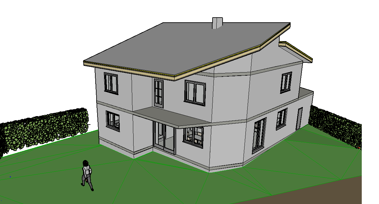

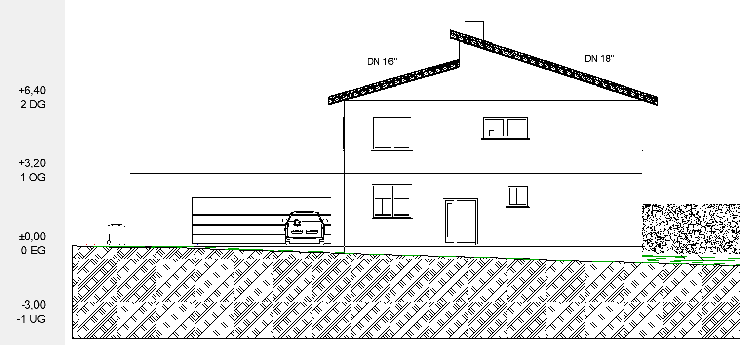

Siehe angehangene Bilder.
Danke! Nehmen wir mit.

Hmm ... wieviel Gesamt-Qm ergibt das eigentlich? Und welches Budget habt ihr angedacht?
Bei der Küche .. wollt ihr da so immer an der Wand lang? Und dann das große Loch in der Mitte?
Der Flur mag 2 m breit sein, aber überlege mal, wo du sinnvoll 2 m Schrank in dem Flur stellen kannst.
Und, was werkelt man denn so, wenn man geschätzt 70 bis 80 qm Werkstattfläche braucht?

Auch hier: kein Schrank geplant, eine Kommode für die Damenhandtaschen kann natürlich hingestellt werden.
Es gibt auch keinen Fluss. Auch nicht mit abber Ecke. Eher tendiere ich hier zum Feng-Shui-Disaster, der die Partnerschaftsecke hat jetzt ein Manko.

Sehe ich aber nirgendwo: Fast alles könnte etwas kleiner im Bezug zum erwähnten „so groß wie nötig“. Irgendwie wurde fast alles nicht nur eine Nuance größer geplant. Oder gilt das nur für die Flure?
Die Wand der Doppelgarage ist länger als die erlaubten 9 Meter Grenzbebauung, der Flur ist außerordentlich lang, oben gibt es gleich zwei, weil eine Erschließung im Tetris nicht möglich war, da hat sich dann auch gleich ein Balkon ergeben.
Wohn/Ess ist mit ü50 sehr, sehr üppig, dazu Küche plus Nebenraum.
Schlafzimmer mit ü24qm könnte auch 10qm abgeben, Bad mit vernünftiger Aufteilung könnte man kleiner als die Kinderzimmer planen..
Was noch auffällig ist: Nebenräume sind einfach mal reingeklemmt: so schmückt sich das Büro als verstümmeltes L, weil ein AB noch irgendwo rein musste. Im EG muss man den Vorratsraum umrunden, um ihn zu begehen bzw die Küche zu erreichen. Türen zu Bädern öffnen sich in die Dusche. Keinen Zutritt von der Küche in den Garten… Das sind so die groben Schnitzer, die das Haus nicht gut und nicht funktionell machen.
Über Geschmack, zb die breitere Seite in Bezug zur Haushöhe, die Betonung der Breite durch den Dachwinkel, darüber brauchen wir nicht zu streiten. Aber dass da „irgendetwas nicht richtig angewandt“ wurde, ist recht offensichtlich in der Hausfassade.
Schlosserarbeiten mit Sondermaschinenbau.
