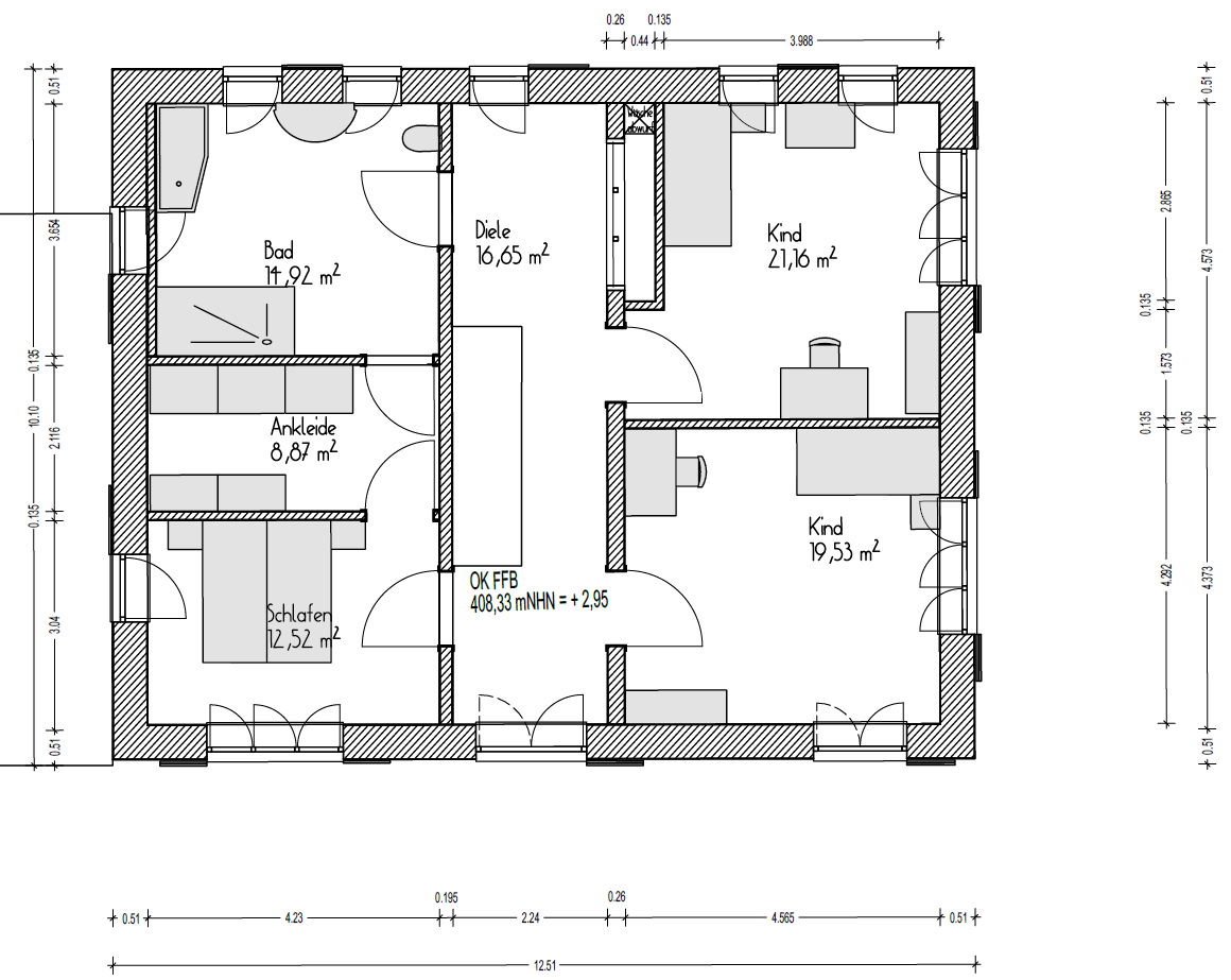

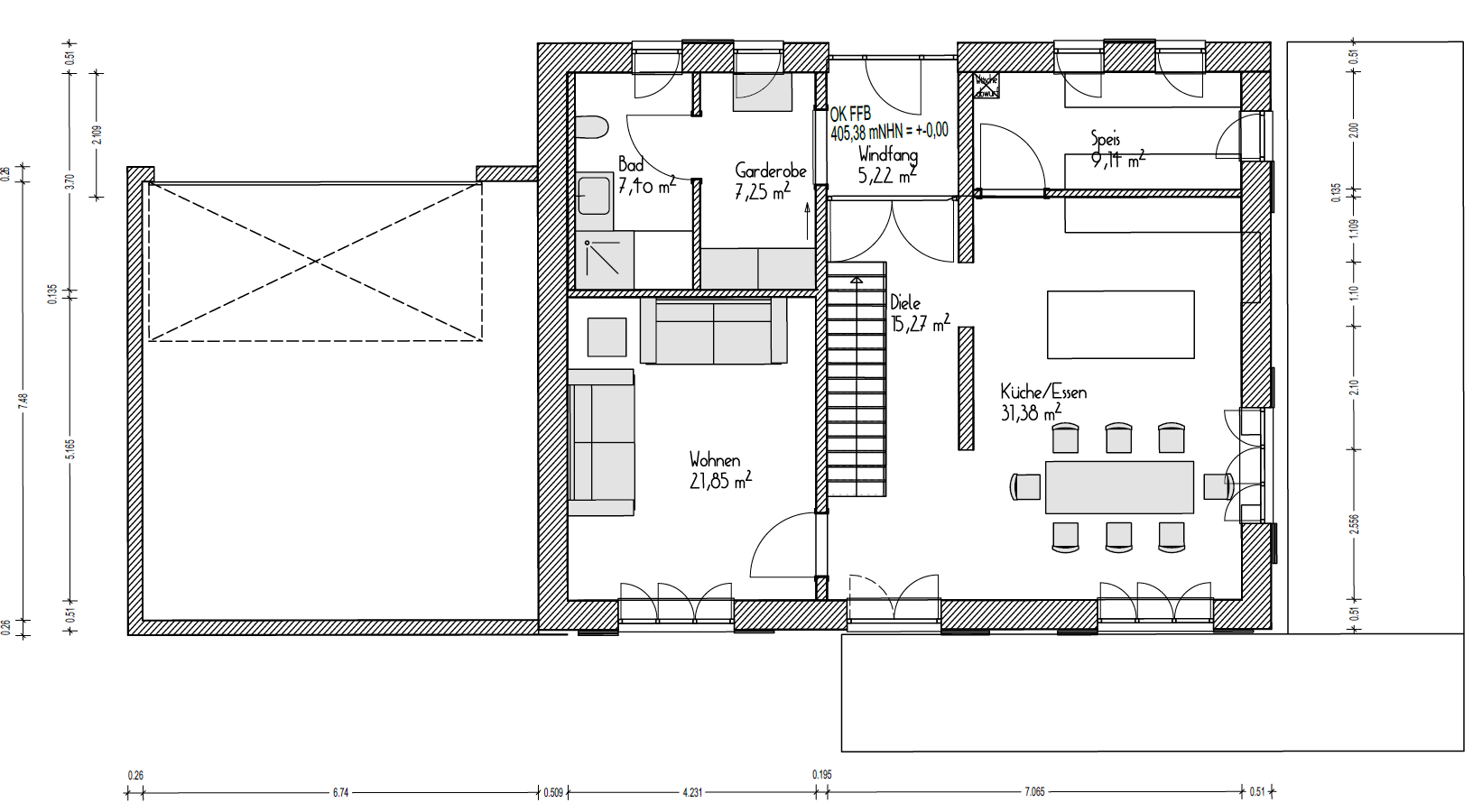

Wir haben nach langem Warten endlich unser Traum-Grundstück bei uns in der Gemeinde ergattert.
Nun haben wir mit der Planung begonnen und würden gerne eure Meinung dazu hören.
Bitte beachtet: das ist der erste Entwurf.
Größe des Grundstücks: 591qm
Hang: Südhang, Zufahrt von Norden, Hang fällt im Bereich des Hauses ca. 2,5m nach Süden ab.
Grundflächenzahl: 0,35
Baufenster, Baulinie und -grenze: Siehe Bebauungsplan (Trauberg II)
Anzahl Stellplatz: 2 Pro Wohneinheit
Dachform
Siehe Bebauungsplan
Stilrichtung, Dachform, Gebäudetyp:
Jurahaus (Straßenseite/Norden klassisch, Südseite modern), Satteldach
Keller, Geschosse: Keller mit Südseitigem Gartenzugang + 2 Vollgeschosse
Anzahl der Personen, Alter: 3-4 (36, 34, 5) + ggf. ein weiteres Kind
Raumbedarf im KG, EG, OG: Schlafzimmer, Ankleide, Familienbad, Gästebad, Wohnzimmer, Küche/Essen, Speis, Büro/Gast, Büro/Hobby, Lagerraum, Hauswirtschaftsraum, Technikraum (Bad)
Büro: Familiennutzung oder Homeoffice? Beides, zwei Arbeitsplätze in zwei getrennten Räumen notwendig
Schlafgäste pro Jahr: ~ 10x pro Jahr zwei Personen
konservativ oder moderne Bauweise: gemischt
offene Küche, Kochinsel: Offener Koch-Essbereich als Familienmittelpunkt, Kochinsel gewünscht, kein Muss.
Anzahl Essplätze: 6 Plätze fest, erweiterbar auf 12 Plätze
Kamin: nein
Musik/Stereowand: nein
Balkon, Dachterrasse: Terrasse angrenzend an Küche ist ein Muss.
Garage, Carport: Doppelgarage notwendig
Nutzgarten, Treibhaus: -
-Großer Hobbyraum mit Platz für Nähmaschine und ein anderes raumgreifendes Hobby
-Garderobe nicht im Blickfeld, wenn man Haustüre öffnet
-Gästebad nicht neben Haustüre
-Großzügige Speis/Abstellraum mit erweiterter Arbeitsplatte
-Hauswirtschaftsraum nicht im Schlafbereich, habe Pferde, den Dreck will ich nicht in den Schlafbereich tragen. Hauswirtschaftsraum in der nähe des Büros, da Wäsche meistens während Homeoffice gewaschen wird.
Von wem stammt die Planung:
-Planer eines Bauunternehmens + DIY
Was gefällt besonders? Warum?
- Raumprogramm wurde sehr gut umgesetzt.
- Keine aufwändige Statik, Installation kann einfach umgesetzt werden.
- Im UG könnte eine Einliegerwohnung umgesetzt werden.
Was gefällt nicht? Warum?
- Fenster: Außenansicht nicht symmetrisch und harmonisch. In der Küche hätten wir das Fenster/die Türe gerne an der Insel, damit man da mehr natürliches Licht hat. Die Terrassentüren sind zu schmal. Die Ansichten habe ich bewusst nicht veröffentlicht, weil wir uns auch noch nicht sicher sind, ob wir auf Klappläden oder Schiebeläden gehen oder auf der Südseite Raffstores/Rollläden wollen.
- Der gewünschte Jurahaus-Charakter kommt noch nicht so rüber wie gewünscht. Wir haben nun erst mal den Grundriss entwickelt, um z.B. den Energieberater abzuholen.
Preisschätzung laut Architekt/Planer: s.U.
Persönliches Preislimit fürs Haus, inkl. Ausstattung: 600k, wir bauen mit der Familie und vergeben nur die Gewerke Sanitär und Heizung. Der BU sagt, wir kommen damit locker hin.
favorisierte Heiztechnik: Wärmepumpe
-könnt Ihr verzichten: Gerade Treppe, Höhe des Kniestocks, der dürfte auch etwas niedriger sein, Bad im UG.
-könnt Ihr nicht verzichten: Speis, Ankleide, Büros bzw. Hobbyraum
Wir haben sehr viele Musterhäuser und Bestandshäuser besichtigt und diese Art Grundriss hat uns immer wieder gefallen.

Grundriss eines Hauses: Garage links, Wohnen, Diele, Küche/Essen, Speis, Bad, Garderobe, Windfang.
Grundriss eines Wohnhauses: Diele, Bad, Ankleide, Schlafzimmer und zwei Kinderzimmer.

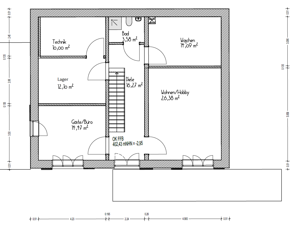

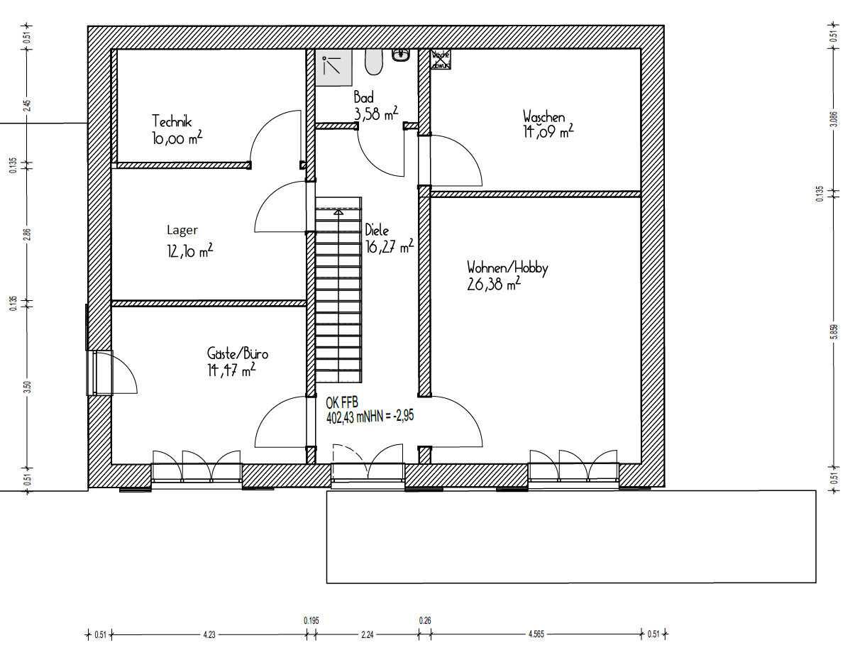

Grundriss eines Hauses mit Treppe und Technik, Lager, Gäste/Büro, Diele, Bad, Waschen, Wohnen/Hobby.
Erste Frage ... wie ist der als MUSS definierte Zugang Küche/Essen zu Terrasse/Garten gedacht?
EDIT: Einliegerwohnung ... wo sind dann die 2 weiteren Stellplätze gedacht? Und wer soll da wohnen? Wie wäre Zugang?
familie_s
familie_s
Wir wollen kurze Wege auf die Terrasse, der Slalom durch Ess- und Wohnzimmer in unserer Mietwohnung nervt uns.
Wir würden gerne an der Küche auf die Terrasse und von dort ebenerdig in den Garten, in Richtung Süden wäre die Terrasse erhöht und bietet einen tollen Ausblick Richtung Süden.
die sind nicht geplant. Wir planen eine Doppelgarage, durch den geforderten Grenzabstand könnte man davor auch Fahrzeuge stellen. Gefangene Stellplätze sind allerdings nicht erlaubt.
Zugang von Süden. Zusätzlich soll in die unterkellerte Garage ein Zugang zum Lager oder Technikraum.
Wir würden aber nicht vermieten wollen, sondern die Wohnung für Familienmitglieder verwenden (Schwiegermutter oder erwachsenes Kind z.B.).
Die Aufteilung in zwei Wohneinheiten ist optional, wir haben keine doppelte Förderung oder dergleichen geplant.

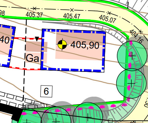

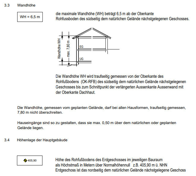

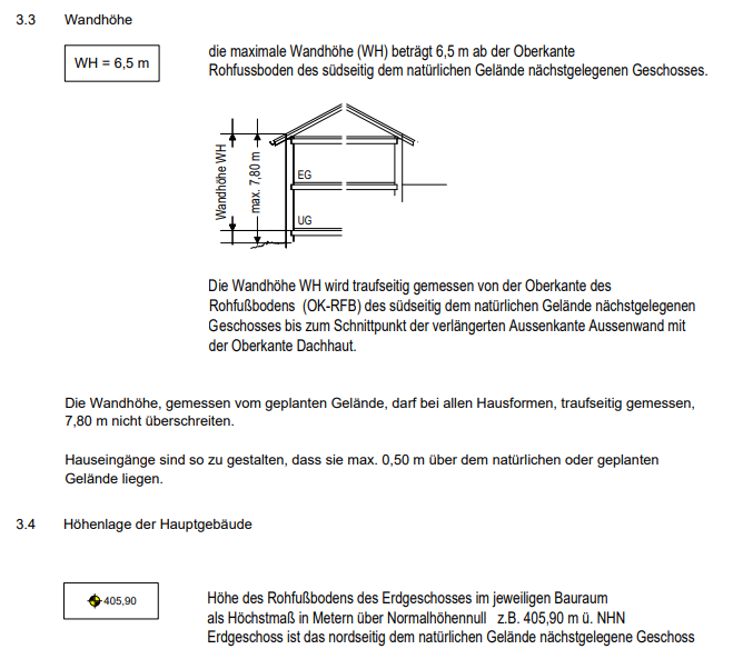

hanghaus2023
Den Plan und den Planer schnell in die Tonne. Der hat ja nicht mal den Bebauungsplan gelesen.
Technische Zeichnung zeigt Wandhöhe und Etagenangaben EG/UG im Hausbau.
Am Hang gehört ein Architekt her, der das schon öfter geplant hat. Die Skizze im Bebauungsplan zeigt doch was der Planersteller sich vorstellt.
Musterhäuser sind für steilen Hang mMn nicht geeignet.
Wir verstoßen nicht gegen den Bebauungsplan. der Keller wird nur südlich rausschauen. Geht aber aus unseren Grundrissen nicht hervor, da hast du recht. u.a. das fälschlicherweise eingezeichnete westliche Fenster widerspricht dem. Wir haben schon abgeklärt, dass wir die Höhe so bauen dürfen.
