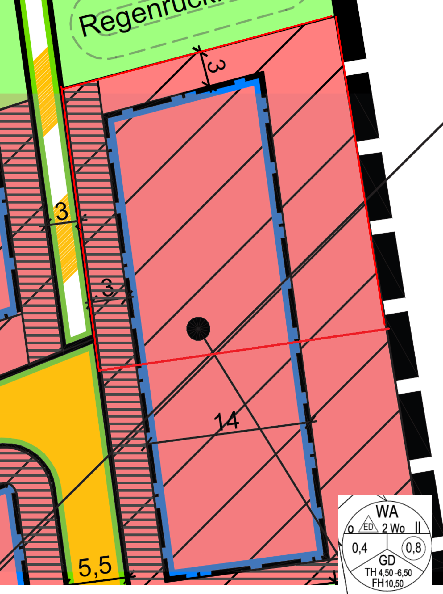

wir sind bisher noch ziemlich am Anfang der Planung eins Einfamilienhauses mit rund 160m² Wohnfläche. Zum Haus selbst haben wir bisher nur ganz grobe Vorstellungen, wollen zunächst ein passendes Grundstück haben. Generell hatten wir bisher aber eher in Richtung Fertighaus gedacht.
Nun sind wir im Vergabeverfahren zu einem Grundstück (rot umrandet). Generell von der Größe und Lage (Rand zum Feld) gefällt es uns gut. Allerdings gibt es mehrere Besonderheiten und Einschränkungen sodass wir uns fragen, wie man das Grundstück sinnvoll bebauen würde.
- Im Norden ist eine angrenzende Rückhaltefläche abgezäunt.
- Im Westen befindet sich ein Radweg. Hier sind 3m als "Vorgarten" vorgegeben (nur niedriger Zaun / Hecke, kein Carport oder Zufahrt)
- Im Süd-Süd-Westen ist die Zufahrt von der Straße
- Im Osten grenzt das Feld an
- Im Süden direktes Nachbargrundstück

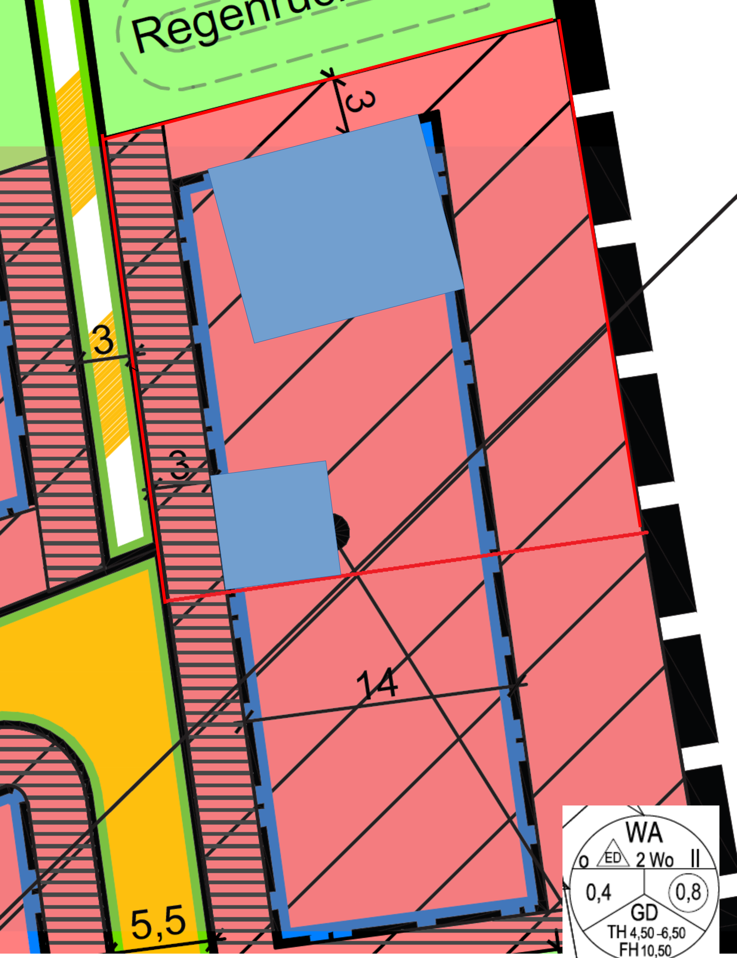

Unsere erste Idee wäre, das Carport direkt im Süden an die Straße zu stellen, getrennt vom Haus. Das Haus dann nach N oder NO (mit Fußweg zum Eingang giebelseitig im Westen).
Dann könnte man Terrasse und Garten Richtung Süden/Süd-Ost planen.
Top-Ansicht eines Baugrundrisses mit roten Bereichen, blauen Gebäudeteilen und Messlinien.
Was haltet ihr davon, macht das Sinn?

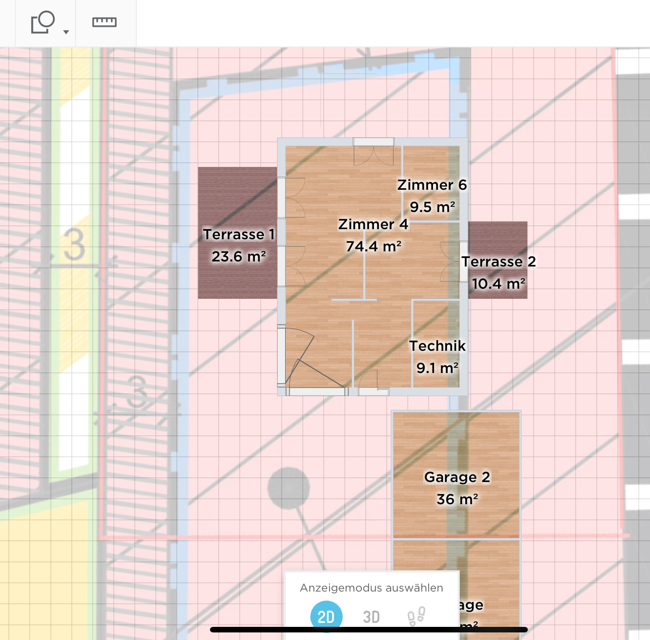

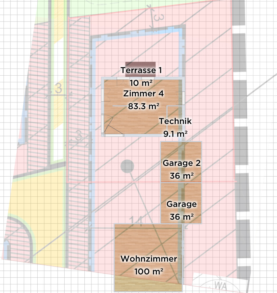

Ich habe mal angezeichnet, wie man das Licht ins Haus bekommen könnte. Ist natürlich vom Grundriss abhängig.
Man könnte auch ein Zwerchhaus bauen, mit grossem Fenster im Süden und dort einen kleinen Luftraum an der Treppe, der das eingefangene Licht ins EG bringt. Offenheit ist aber nicht jedermanns Wunsch, gerade auch, wenn man Rücksicht auf Kinder nehmen möchte.
Die Terrasse bekommt Outdoor genug Licht ab. Der Garten bekommt Sonne, natürlich auch im Norden.
Da man im Sommer meist eher nur abends die Terrasse genießen kann, hier das Highlight: die Sinne geht im NW unter! Im Sommer.
Wichtig ist, von O bis O genug Licht ins Haus zu bekommen.
Und Terrassen, da kann man sich ja ein paar auf dem Grundstück verteilen. Nennt man dann Aussensitze.
Grundriss eines Hauses mit Zimmer 4, Zimmer 6, Terrasse 1, Terrasse 2, Technik und Garage 2.
P.s. Bilder gehören getauscht.
Grundriss: Terrasse 1, Wohnzimmer 100 m², Zimmer 4 83,3 m², Technik 9,1 m², Garage 2 36 m².
