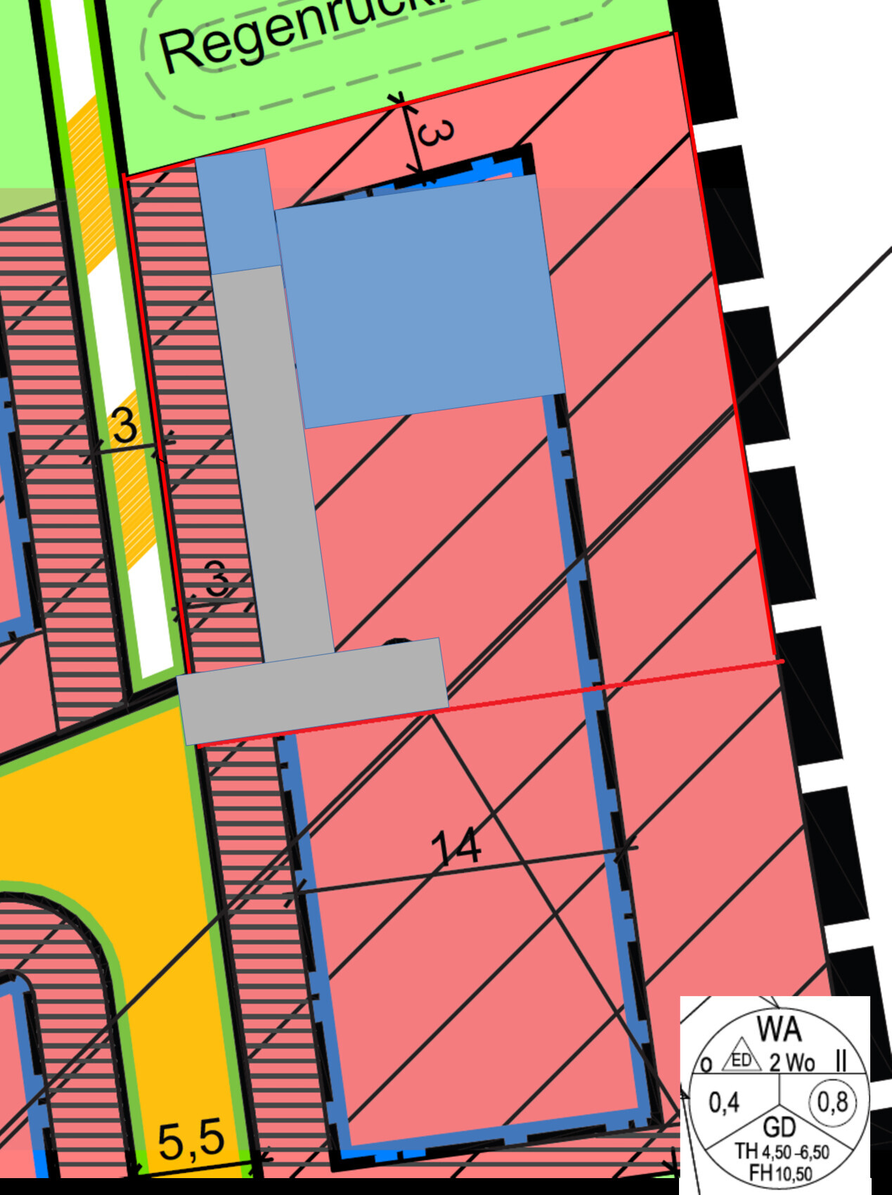

Bezüglich Positionierung... Carport nahe an der Straße dürfte in allen Fällen gesetzt sein. Die nächste Frage wäre, wo ihr die Haustür wollt. Klassisch von Norden (weiter Weg), Giebelseite im Westen (giebelseitige Haustür ist für den Grundriss oft schwierig) oder den kürzesten Weg im Süden (eher unkonventionell).
Bisher war für uns Eingang im Westen der beste Kompromiss. Im Norden wäre es doch sehr umständlich (evtl. könnte man den "Gäste-(fuß-)Zugang" über den Radweg planen, aber schön ist das auch nicht).
Hier noch eine Option, die wir anfangs wieder verworfen hatten. Zufahrt nach Norden hinterm "Vorgartenbereich" her. Wir dürften dort auch bis 30% befestigen (Stellplätze wären auch erlaubt).
Einzelcarport direkt im Norden mit langer Anfahrt (hier noch mit Stell- / Rangierplatz im Süden). Wir haben nur ein Auto, Doppelcarport war eher für Fahrräder etc. geplant, ist aber kein muss. Da hätten wir zumindest auch nicht das Carport als "Sichtblocker".
Die Zufahrt wäre dann halt ohne Wendemöglichkeit oben und der "Vorgarten" wäre dann auch nicht besonders sinnvoll genutzt.
Farbig gezeichneter Grundrissplan eines Gebäudes mit farbigen Bereichen und Maßen.
Sonst müssen wir vielleicht wirklich überlegen, ob Garten Richtung Norden/Osten besser ist. Ähnlich zur Zeichnung von ypg mit Nord-Terrasse, da wirds halt schwieriger Licht ins Haus zu bekommen und die Räume sinnvoll aufzuteilen. Bei dem Beispiel mit zwei Terrassen und Haus im Osten würde uns der Garten zu sehr zerstückelt, den hätten wir lieber zusammenhängend, so viel ist es eh schon nicht.

Ich würde das Haus so ausrichten, wie es am besten aufs Grundstück passt von Zufahrt, Ausblick, Ruhe her und mich nicht zwanghaft nach Süden ausrichten.
Wir haben ein nach Nord- West ausgerichtetes Grundstück, alle Aufenthaltsräume sind nach Norden, da dort Natur und freie Sicht ist, im Süden die Straße. Vom Plan her hat mancher den Kopf geschüttelt, warum kein Wohnraum im Süden, aber sobald derjenige die Situation sieht, stimmt er uns zu. Direkte Sonneneinstrahlung haben wir im Winter im Norden nicht, dunkel ist’s dank riesiger Fensterfront trotzdem nicht. Und im Sommer müssen wir trotz Norden die Terrasse beschatten.
To make Long story short: Schaut euch das Grundstück an und überlegt, wohin ihr schauen wollt, in welche Richtung ihr euch abschotten wollt und wie es am besten von der Straße her zu erschließen ist.
Du willst total gegen das Grundstück bauen. Ob das glücklich macht, auf Krampf etwas zu erreichen, was nicht ist?
