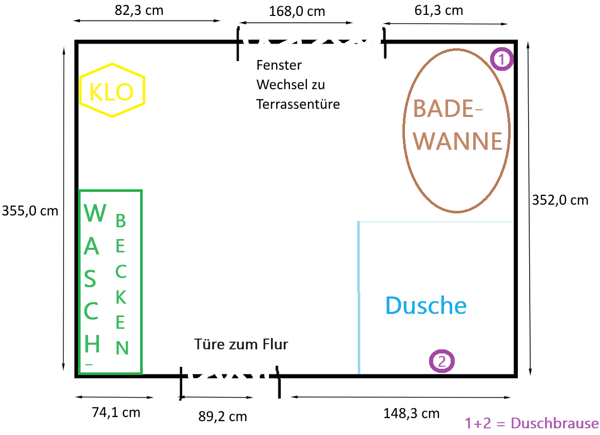

Nachfolgend ein grober Plan wie unsere momentane Badgestaltung ausschaut, die Maße stimmen, die Wände sind allerdings nicht maßstabsgetreu. Apropos Maße wir sind mit 155 cm und 168 cm sehr kleine Menschen und kommen auch mit einer etwas kleineren Badewanne gut zurecht. Gäste etc. eventuell Kinder sind erstmal zu vernachlässigen ;-)

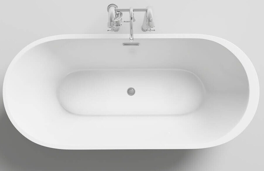

Das wäre eine potentielle Wanne (Gewicht ~40 KG):
Was haltet ihr von unserem Vorhaben? Die Maße Badewanne & Dusche jeweils 165 cm sollten gerade ausgehen.. Badewanne Probeliegen steht aber noch aus :-/

So eine Wanne stellt man halt nicht an eine Wand bzw in eiine Ecke. Freistehend ist da wirklich ernst gemeint. Wenn man den Platz nicht hat, dann halt eine "normale". Da gibts auch Modelle die nach etwas mehr aussehen...

Warum tauscht Ihr nicht die Positionen von Klo und Wanne und stellt die Wanne leicht diagonal ins Eck?

Frage: Warum Terrassentür? Ist da wirklich eine Terrasse? Oder wllt Ihr einfach nur bodentief rausgucken...
