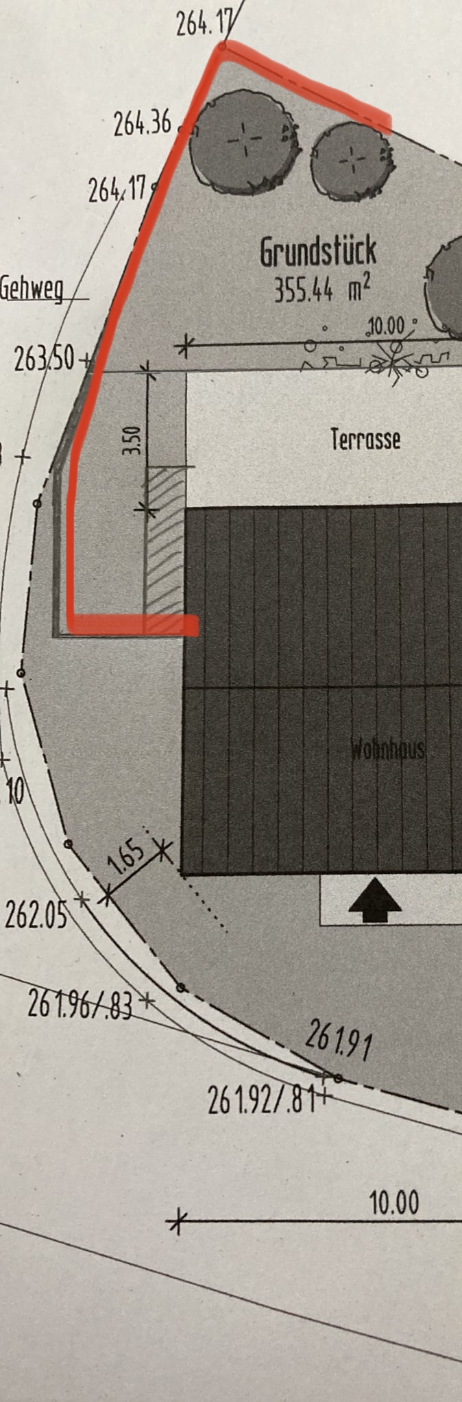

Mit der Last bin ich ja bei euch und werde betonieren. Anbei ein Bild der Situation. Der Garten ist überschaubar daher würde ich ungern den Zaun woanders setzen. Bin aber offen. Wenn ich eine Hecke an der Grenze Pflanze ist die Sicht ja ebenfalls eingeschränkt.
Lageplan: Grundstück mit Terrasse und Wohnhaus, rote Umrandung als Grenze hervorgehoben.

Wie weit ist denn die L-Stein-Wand von der Grundstücksgrenze zur Straße entfernt?
Ich seh folgendes Problem:
Vor die L-Steine platziert ist gar kein Platz für ein ordentlichen Fundament.
Selbst wenn du die Grenze unterirdisch ignorierst, brauchst du, wie du selbst schreibst, am "hohen Ende" einen 4m Pfosten. Der hat dann auch entsprechende Hebelwirkung und Streng genommen bräuchtest du dann ein noch größeres Fundament bzw, evtl reicht der Pfosten dann von der Dicke her gar nicht.
Deswegen mein Vorschlag doch hinter die L-Steine zu gehen und die Anker einzubetonieren.
Am "hohen Ende" kannst du ganz normal die 80cm tief machen (und dort theoretisch sogar die Pfosten auch einbetonieren).
Später dann eben flacher aber dafür länger und breiter. Ganz vorne kannst du ja evtl. die L Steine auch einfach nochmal rausnehmen und unter diese ein tiefes Fundament betonieren und dann mit langen Schraubankern (einkleben) alles miteinander verbinden.
Das wäre die super sichere Version für paranoide.
Ich würde die letzten Pfosten wohl einfach auf flachere Betonsockel (anlternativ Betonblockstufe) schrauben. Das wiegt dann auch 100-150kg.
Wenn der Rest des Zauns ordentlich fundamentiert ist, wird das auch halten, weil es ja verbunden ist.
