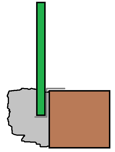

Wäre es vielleicht eine Möglichkeit, den Pfosten mit L- oder S-Winkeln am Stein in der Höhe zu fixieren und mit Beton zu ummanteln, so dass wir wieder bei der vorherigen Variante sind (hinter der Mauer einbetonieren) - nur dass der Pfosten so nicht absacken kann? Oder drückt es den bei Frost trotzdem raus / kann der so trotzdem absacken?
Von der Seite gesehen so:
Grüner senkrechter Pfosten im grauen Betonfundament neben braunem rechteckigem Block

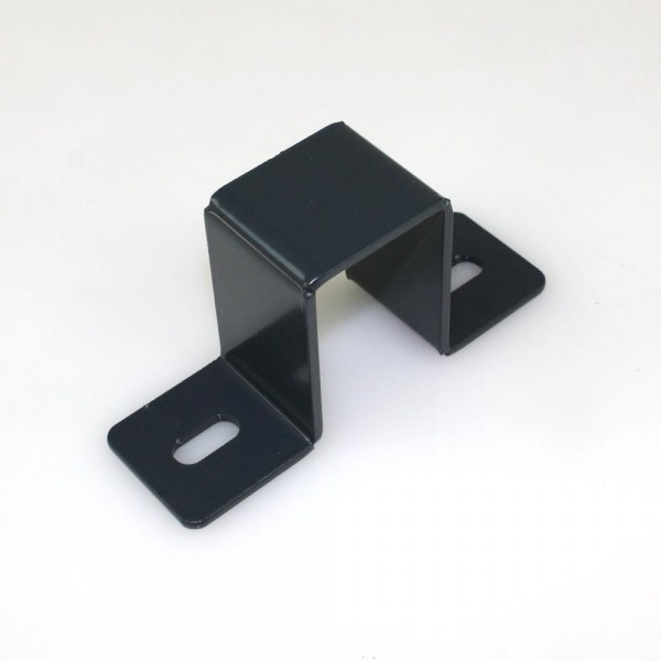

// Nachtrag: Habe noch mal mit dem Garten-Landschaftsbauer gesprochen. Er meint: Zwei Schellen pro Pfosten und den unteren Pfosten zusätzlich mit einer Schraube durch Schelle / Pfosten / Stein fixieren. Zur Not noch bisschen Beton drumherum wie ich oben gerade vorgeschlagen habe. Reicht angeblich völlig aus, Kosten und Aufwand überschaubar. Klingt nach einem Plan!
Es geht doch nicht darum, um es fest zu bekommen ! Es geht doch darum, dass alle Pfosten gefluchtet sind.
Wie schraubst du denn deine Schelle/ Winkel an einen "krummen" Stein fest ?
