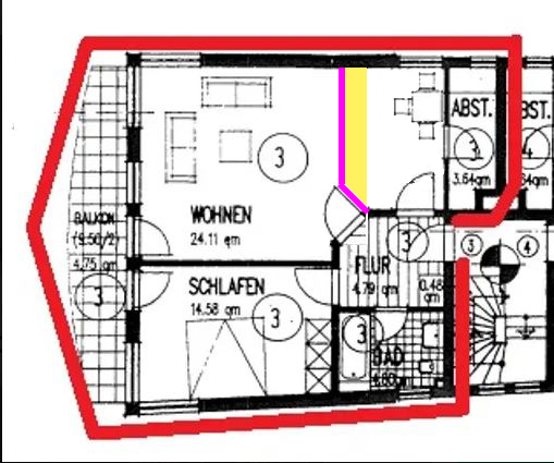

Küche und Abstellraum Etagenwohnung Grundriss optimieren

Ist mir auch ein Rätsel, wieso man sich allein in die Küche setzen will, wenn einem sowieso die ganze Wohnung gehört, aber vielleicht kommt sowas dem Wunsch nahe:
Grundriss eines Apartments mit Wohnzimmer, Schlafen, Flur und Bad; rote Umrandung.
Tolentino
Tolentino
Ich weiß ja nicht, wieviel Aufwand möglich/gewünscht ist, aber ich würde die Wohnung komplett auf links drehen.
Kleines Schlafzimmer wo jetzt Abstellraum und Küche ist. Küche neben das Bad (Dann stellt sich auch nicht mehr die Frage nach dem Wasseranschluss). Die Flurwände zum WZ einreißen, Esstisch vor den Balkon. Super geöffnet, fast schon loftartig. Ist aber auch eine Typfrage...
