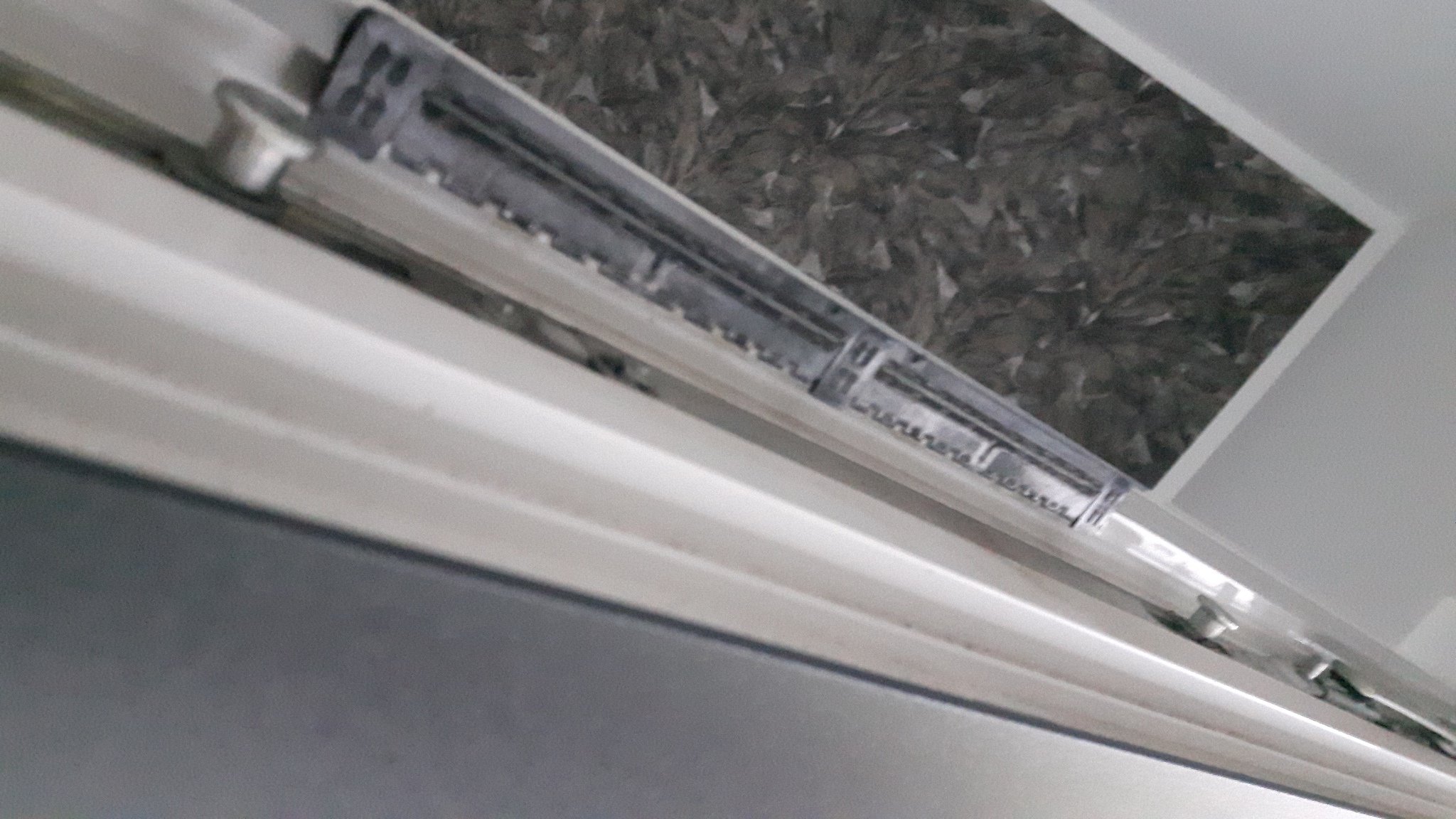

Guten Morgen alle zusammen,
erstmal @Allen ein gesundes und erfolgreiches Jahr 23.
Nun zu meinem Problem:
ich habe im Schlafzimmer ein Stupl Fenster/Tür-Element der Firma Brömse.
Dieses macht, wenn ungünstige starke Windverhältnisse herrschen, ein seltsames "Schnatter/Brumm Geräusch" .
Dieses kommt vom oberen Bereich der Tür. Scheinbar genau dort, wo die Dichtlippe fehlt. Es ist ja die Be/Entlüftung im Fensterrahmen.
Kommt der Wind ums Eck gepfiffen, dann bekommen wir dort ein ungleichmäßiges Schnattergeräusch raus.
Ich hatte zuerst die Folie unter den Dachsteinen in Vermutung. Ist es aber nicht.
Was kann ich dagegen machen ? Dort ein Stück Dichtlippe einkleben, oder oberhalb der Tür, den Schlitz zu kleben ?
Ich weiß, dass damit der Be und Entlüftungsprozess gestört ist, aber das Schnatter/Brummgeräusch lässt mich Nachts aus dem Schlaf aufwachen.
Mahri23
Mahri23

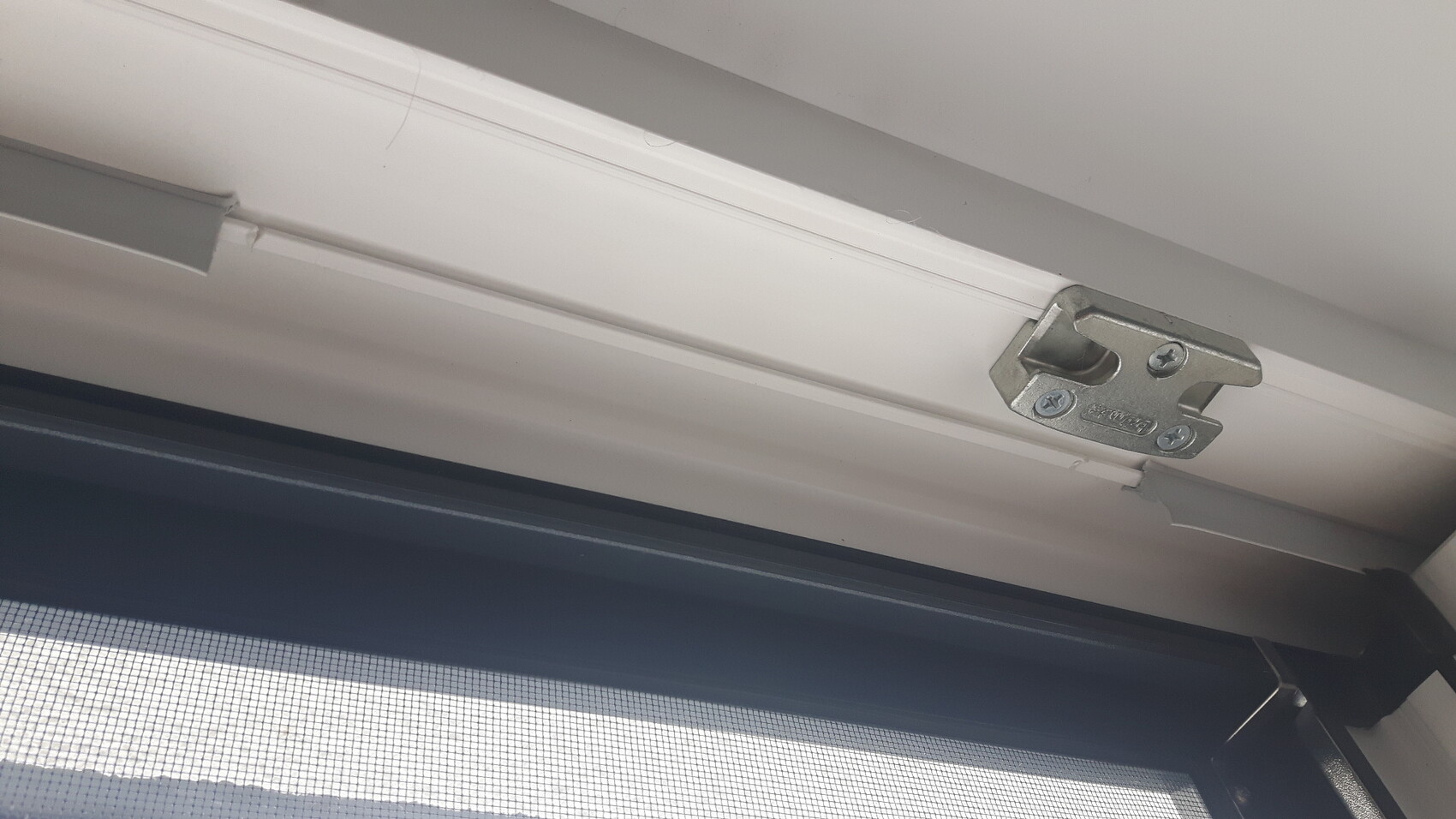

Moin,
da leider niemand solch Probleme hat,möchte ich selber die vermutliche Ursache zeigen.
Diese schwarze Be/Entlüftungsblende oberhalb des Türflügels,scheint die Geräuschquelle zusein.
Dieses kleine schwarze Plasteteil,ist in zwei Hälften geteilt und in deren Mitte sehr weich und instabil.
Durch den Luftzug fangen die Mittelteile an zu flattern. Das verursacht das Schnatter/Brummgeräusch.
Ich habe nun mal testweise ein Stück Isolierband quer drüber geklebt. Heute Nacht hatten wir erstmal Ruhe.:cool:

Ich kenne genau 3 Fälle, ist nach meiner Meinung wirklich selten.
  1. Hatte In den 90er Jahren einen Fall. Erstes model Regelair (Aus Hartplastik mit beweglichen Wippen) mehre Fenster mit Klappergeräuschen je nach Wind/Windrichtung durch Einbau der Zweiten generation Regelair (Damals neue mit kleinen Gummistopfen als Dämpfer) gelöst = nichts mehr zu hören.
  2. Vor ca 1-2 Jahren im Netz gelesen Klappern bei einem Fenster anderes Model auch Hartplastig mit beweglichen wippen leider unbekannt was daraus wurde.
  3. Und deinen Fall, der irgendwie auch in die Aufzählung passt...
