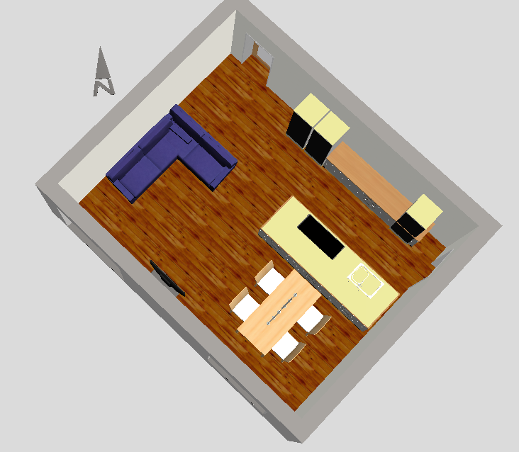

Sag doch mal, was du jeweils unter groß und genügend Platz verstehst. Was ist ein großer Esstisch? Was ist ein großes Sofa? L Form? Wie viel Arbeitsfläche brauchst du? Und so weiter. 44 m² sind schon großzügig.
Du willst Hilfe und bist schon festgefahren. 6x7 m Räume mit 3-fach-Nutzung sind einfach schlecht zu möblieren. Und da hilft einfach manchmal der Gesamtgrundriss mit den Zuordnungen, was sonst so geplant ist.
Ist das planrechts eine Fensterfront?
Ibdk14
Ibdk14
Offener Wohn- und Küchenbereich: blaues L-Sofa, Esstisch mit Stühlen, Insel und Holzboden.
Grundriss eines Wohnraums mit Küche, Kochinsel, Esstisch und Sofa.

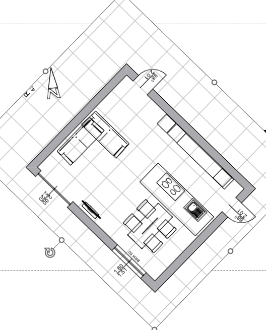

Nur als schnelle Skizze mal eine Idee. Das ist aber wirklich schwer ohne vernünftige Abstände der Türen zu den Wänden (unter 60cm), dann noch das Fenster mt 50cm Brüstung. Keine Ahnung, was der Erbauer sich dabei gedacht haben könnte. Vielleicht war der Raum nur als Küche/Essen gedacht und das Arbeitszimmer als Wohnzimmer???

Ein großer
Esstisch 150 - 180 cm, Platz für 6 Stühle ohne "eng". Sofa in L-Form, aktuell habe wir rd. 5 lfd m Arbeitsplatte in der Küche (mit Herd und Spüle) - weniger sollte es nicht werden. Ein paar Meter Bücherregal, ein Blick auf's TV ohne Knick im Hals oder Fernglas, sollte auch dabei sein.
Das mit "44 qm sind großzügig" war auch unser erster Gedanke, bis wir dann die Detailmaße hatten und mal angefangen haben Möbel einzuplanen...

Ja, die
ganze Wand ist ein Fenster. (Nicht zu öffnen) Dazu dann noch die Glastür an der Ecke.
Die anderen Räume haben keine Anschlüsse, da wäre auch der Umbauaufwand dafür gruselig. Strom ginge vermutlich, Wasser nicht - eben kein Keller da und bei Fußbodenheizung stemme ich nicht in den Boden. ;-) Außerdem brauchen wir die Räume auch, sonst fehlt da was...

Danke für die Idee.
Es fehlen aber dabei dann eben die Oberschränke und damit recht viel Stauvolumen. :-( (Die Abstellmöglichkeiten sind vorhanden in anderen Räumen (Haustechnikraum ist
riesig), aber für jeden Topf oder die Tüte Mehl dahin laufen?)
Der Blick zum TV ist "um die Ecke" und ein Teppich "am Sofa" geht auch kaum, sonst läuft man immer drüber zur Terrasse...
Das mit den Abständen haben wir auch dreimal nachgemessen bei der ersten Besichtigung, wir konnten das auch nicht glauben!
BTW, das kann man alles noch steigern... Das "Küchenfenster" hat zwei Flügel, nur einer mit Griff, der andere eher fixiert - natürlich öffnet der Flügel hin zur "Küchenwand".
Das Verrückte ist, dass die restlichen Räume super gut geschnitten sind, die Bäder passen, der Flur ist ok, die Technik ist top. Preis, Bausubstanz und Lage sind auch gut.
Wenn uns aber zu dem Raum nichts einfällt, geht das irgendwie alles nicht... (Haben aber vor uns wohl schon diverse Interessenten abgesagt.)

Du willst es einfach nicht begreifen ... gönne uns doch mal den Gesamtgrundriss ... man braucht doch einfach einen Flow. Wenn ihr zu Zweit seid ... dann wäre doch vermutlich auch vorstellbar, aus dem großen Raum einen Koch/Essraum mit kleiner Leseecke zu machen und den Hauptraum fürs Sofa woandershin zu schaffen. Du lässt ja Kreativität mit deinen Festlegungen gar nicht zu.
TV-Anschlüsse lassen sich ja auch in Fußleisten verlegen.
Die Skizze von @Ibdk14 hat im Gegenteil sogar sehr viel Stauraum. Hängeschränke können an der Wand auch noch angebracht werden und die Wand hätte Option für weitere Hochschränke, wenn der Stauraum nicht reicht.
und eine Detailplanung muss ja noch nicht sein.
