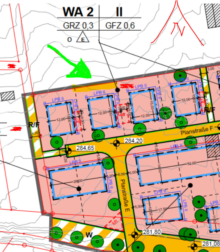

Wie breit ist denn dieser Durchgang beim Eingang zwischen Treppe und Wand? 80 oder 90cm?
Du erwähnst ein offenes EG, das passt aber nicht zu diesem verwinkelten EG Plan...
Weshalb so massive Änderungen zu dem bisherigen Grundriss?
Das ist ja praktisch eine Neuplanung?
Knapp > 1 Meter.
Klar wäre uns ein weitaus ausladenderes EG lieber. Es ist der Kompromiss zum L-förmigen Koch-Wohn-Ess-Zimmer geworden.
Es fehlt der Lageplan, möglichst mit eingezeichnetem Haus.
Und, mal ein paar Möbel einzeichnen, insbesondere Küche. Der Bereich ist nämlich nicht so riesig und da muss man schon genau planen. Eine Insel sehe ich da erstmal nicht. Ein U schränkt insbesondere das Kochen mit mehr 1 Person sehr ein.
Der Lageplan hatte ich im anderen Thread hochgeladen.
Wir stellen die Küche als L, so wie im Grundriss angedeutet und eine kleine Halbinsel von 1 x 1,2 Meter mit Stirnseite an der Westwand. Der Durchgang ist dann ca. 94 cm und Abstand 140 cm.

Danke, dass ihr euch die Zeit nehmt, die Versionen unserer Entwürfe zu vergleichen. Die Kubatur ist (leider) fix mittlerweile, denn Änderungen würden wohl erhebliche Kosten und Verzögerungen (Statiker muss erneut ran etc.) erzeugen. Ich gebe euch in diesen Punkten auch recht. Jedoch wurden wir in den letzten Monaten stark geerdet. Sprich, als wir hier den ersten Entwurf im Dezember diskutiert haben, war noch alles heiter Sonnenschein bei Baukosten, Material und Zinsen. Wir sind froh überhaupt einen bis jetzt sehr verlässlichen GU und ein leistbares Massivhaus zum Festpreis finanzieren zu können. Das gleiche Haus wäre Stand jetzt wohl 60-80k € teurer zu bauen. Wäre für uns nicht zu stemmen und wir müssten weiter in unserer Mietwohnung glucken. Da ist mir dieses - mein - Eigenheim deutlich lieber. Angesichts dessen, bin ich über realistische Vorschläge dankbar.

Lageplan eines Baugebiets: Grundstücke, Straßen, Gebäude-Grundrisse und Grünflächen.
Hier ist nochmal die Lageskizze. Es ist keine Durchgangsstraße. Links 1 Nachbar, rechts kommen 3 Nachbarn. Alles ganz ruhig. Wir wollen unser Haus im Baufenster ganz unten und rechts 1 bis 1,5 Meter Platz zur Garage lassen. Am unteren Ende der Planstraße E ist keine Bebauung wegen einer geschützten Streuobstwiese.
