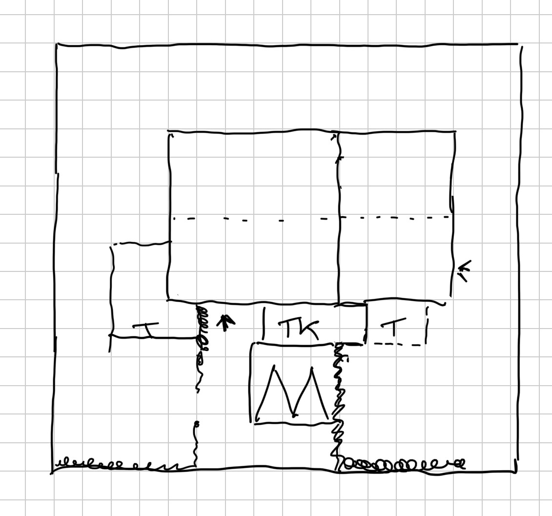

Handgezeichnete Skizze eines Grundrisses mit Innen- und Außenwänden.

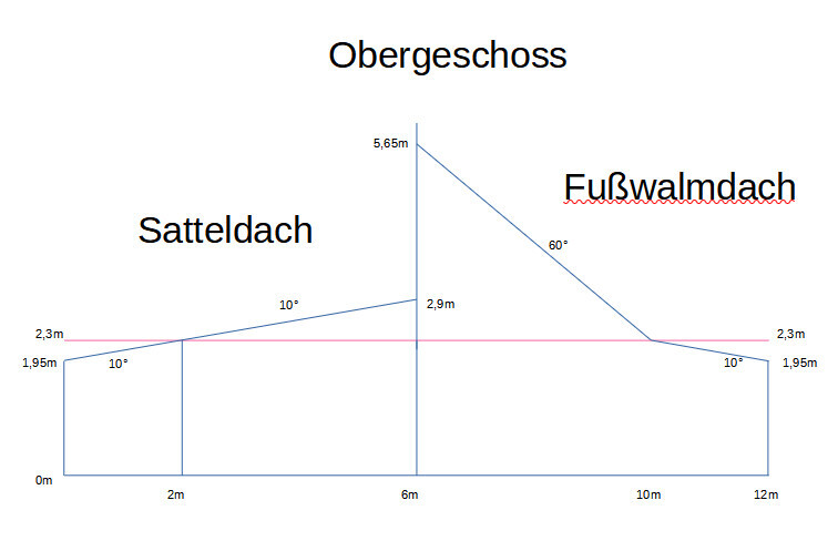

"Vollgeschosse sind Geschosse, deren Deckenoberkante im Mittel mehr als 1,40 m über die Geländeoberfläche hinausragt und die über mindestens zwei Drittel ihrer Grundfläche eine lichte Höhe von mindestens 2,30 m haben. Hohlräume zwischen der obersten Decke und der Bedachung, in denen Aufenthaltsräume nicht möglich sind, sind keine Geschosse."
Das ist natürlich ein wertvoller Hinweis an die Mitleser, wenn Deine Landesbauordnung das so anders sieht. Die m.W. Mehrheit der Landesbauordnung´en nimmt Bezug auf das darunterliegende Geschoss.

Mit deinem Bild kann ich leider überhaupt nichts anfangen, was bedeutet "TK" und das "M".
TK = technik? M= Mobilität?
So ein Mist und ich dachte das ist überall gleich nur die 2/3 oder 3/4 Regel ist anderes.
Wissen die Firmen welche Höhe das Dach beginnen muss, weil ich finde nichts.
Meine Ideen waren Satteldach mit 10° oder Fußwalmdach mit 60° und 10° ab der 2,3m-Linie: (ich weiß 22° werden überall empfohlen).
Schnittzeichnung eines Obergeschosses mit Satteldach und Fusswalmdach.
