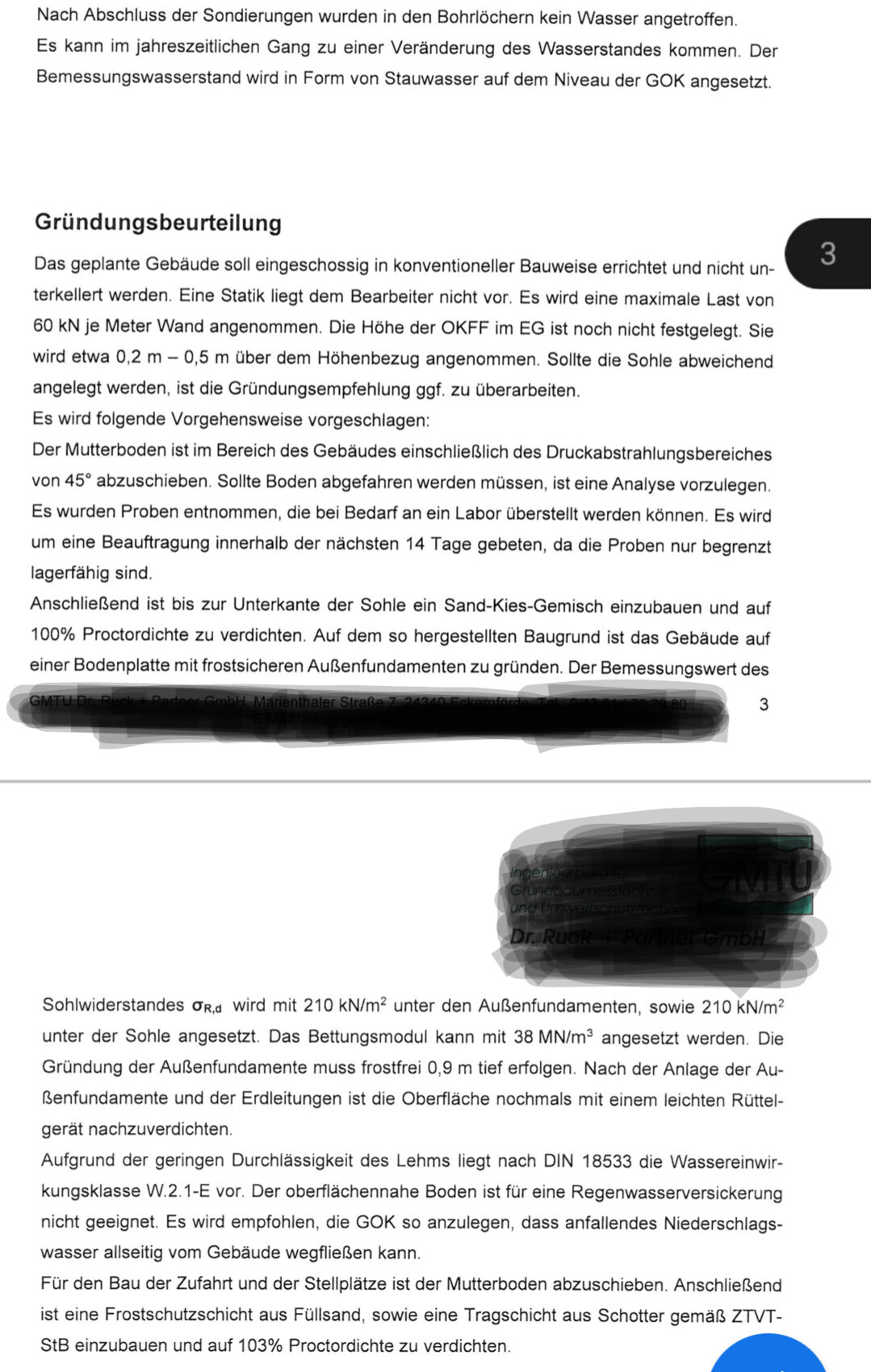

Aktuell sind wir in der Vorbereitung für den Bauantrag und haben das Bodengutachten vorliegen. Wir brauchen demnach WU Beton und unser Bauträger rechnet mit ca. 130 Euro Kosten pro qm Außenmaße des Hauses, der Endpreis kann erst nach der Statik bei Bemusterung errechnet werden.
Meine Fragen: gibt es eine Alternative zum WU? Ist dies das gleiche wie weiße Wanne?
Ich dachte bisher, da wir ohne Keller bauen, ist dies nicht nötig? Ist die Schätzung der Kosten realistisch oder womit rechnet ihr? Da wir KFW40 bauen muss auch gedämmt werden, welche Mehrkosten entstehen ca.?

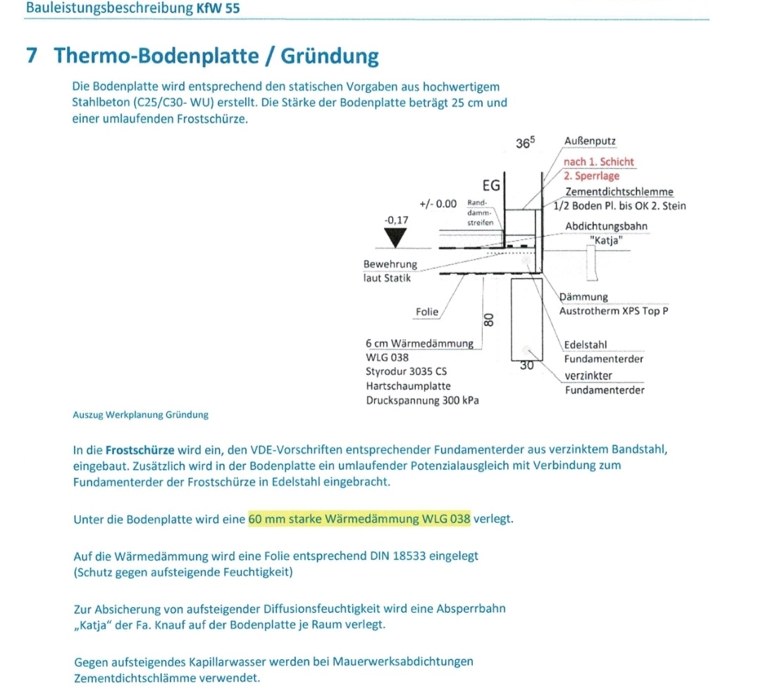

Wir sind hoffentlich bald vor dem Bauende. Bauen auch ein 140 qm Bungalow in Brandenburg. WU-Bodenplatte ist aber im Preis enthalten. Weiße Wanne ist für den Keller. WU-Bodenplatte ist für das Fundament. Hier unser Aufbau der Bodenplatte.

Danke, stimmt! Anbei was der Bauträger schreibt:
Sehr geehrte Bauherrin, sehr geehrter Bauherr,
bei der Durchsicht Ihres Bodengutachtens haben wir festgestellt, dass aufgrund
der bei Ihrem Baugrund vorliegenden Wassereinwirkungsklasse W2.1-E (Einwir-
kung von drückendem Wasser) keine Standardabdichtung auf der Erdgeschoss-
sohle möglich ist. Gemäß unserer Baubeschreibung stellen wir im Standard eine
Abdichtung gegen Bodenfeuchte = Wassereinwirkungsklasse W1.1-E her.
Um den Ablauf auch weiterhin reibungslos zu halten, planen und führen wir bei der
Wassereinwirkungsklasse W2.1-E eine WU-Sohle aus. Die WU-Sohle ist als Abdich-
tung gegen drückendes Wasser geeignet.
WU-Sohlen
WU-Sohlen bestehen aus wasserundurchlässigem Beton. Die Mindeststärke einer
WU-Sohle beträgt 25 cm. Die Mehrkosten liegen im Regelfall bei 131,00 € je m²
(Berechnung nach Außenabmessungen des Hauses). Auch hier kann es zu statisch
notwendigen Verstärkungen kommen, die zu höheren Mehrkosten führen. Da eine
WU-Sohle aber schon von vornherein deutlich stärker ist und deutlich mehr Eisen
enthält, sind diese Fälle sehr selten. Bei den KfW-Effizienzhäusern 40 und 40 Plus
entstehen zusätzliche Mehrkosten für weitere Dämmmaßnahmen, wenn Ihr Haus
eine WU-Sohle erhält.
Bitte bedenken Sie, dass der Grund für das Vorliegen der Wassereinwirkungsklasse
W2.1-E oftmals ein schlecht durchlässiger Boden ist und anhand der Oberflächen-
beschaffenheit Ihres Grundstückes nicht immer offensichtlich ist, dass eine WU-
Sohle nötig ist.
Genaue Mehrkosten für eine WU-Sohle werden Sie im Rahmen der Bemusterung
erfahren, da dann die Statik als Grundlage zur Berechnung der Mehrkosten vor-
liegt.
Sollten aus Ihrem Bodengutachten andere Varianten hervorgehen, können Sie
diese mit unserem Fachbauleiter vor der Grundstückssichtung klären.
