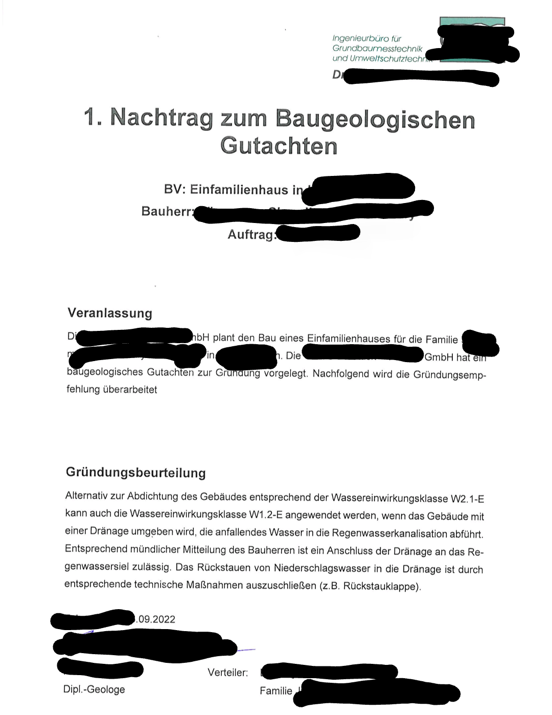

Hallo!
Ich schreibe zum ersten Mal im Forum und stelle euch kurz vor, was wir planen/ bauen:
- Bungalow in Massivbauweise, 140 qm, ohne Keller, Bauträger, Bauplatz in Niedersachsen, Vertrag bereits unterzeichnet und bereits mit Architekt der Baufirma geplant.
Aktuell sind wir in der Vorbereitung für den Bauantrag und haben das Bodengutachten vorliegen. Wir brauchen demnach WU Beton und unser Bauträger rechnet mit ca. 130 Euro Kosten pro qm Außenmaße des Hauses, der Endpreis kann erst nach der Statik bei Bemusterung errechnet werden.
Meine Fragen: gibt es eine Alternative zum WU? Ist dies das gleiche wie weiße Wanne?
Ich dachte bisher, da wir ohne Keller bauen, ist dies nicht nötig? Ist die Schätzung der Kosten realistisch oder womit rechnet ihr? Da wir KFW40 bauen muss auch gedämmt werden, welche Mehrkosten entstehen ca.?
Technische Dokumentenseite mit Überschrift Gründungsbeurteilung und geschwärzten Abschnitten
Danke für eure Hilfe!

Osnabruecker08.09.22 11:49
Ich sehe in dem Ausschnitt nix vom WU Beton?
Und in dem Prospekt/Vertrag auch keine Angaben zur Bodenplatte.
Einzige Abweichung derzeit 80 cm Streifenfundamente gegenüber 90 cm laut Gutachten.
Habe ich was übersehen?
EinmalimLeben08.09.22 12:13
Danke, stimmt! Anbei was der Bauträger schreibt:
Sehr geehrte Bauherrin, sehr geehrter Bauherr,
bei der Durchsicht Ihres Bodengutachtens haben wir festgestellt, dass aufgrund
der bei Ihrem Baugrund vorliegenden Wassereinwirkungsklasse W2.1-E (Einwir-
kung von drückendem Wasser) keine Standardabdichtung auf der Erdgeschoss-
sohle möglich ist. Gemäß unserer Baubeschreibung stellen wir im Standard eine
Abdichtung gegen Bodenfeuchte = Wassereinwirkungsklasse W1.1-E her.
Um den Ablauf auch weiterhin reibungslos zu halten, planen und führen wir bei der
Wassereinwirkungsklasse W2.1-E eine WU-Sohle aus. Die WU-Sohle ist als Abdich-
tung gegen drückendes Wasser geeignet.
WU-Sohlen
WU-Sohlen bestehen aus wasserundurchlässigem Beton. Die Mindeststärke einer
WU-Sohle beträgt 25 cm. Die Mehrkosten liegen im Regelfall bei 131,00 € je m²
(Berechnung nach Außenabmessungen des Hauses). Auch hier kann es zu statisch
notwendigen Verstärkungen kommen, die zu höheren Mehrkosten führen. Da eine
WU-Sohle aber schon von vornherein deutlich stärker ist und deutlich mehr Eisen
enthält, sind diese Fälle sehr selten. Bei den KfW-Effizienzhäusern 40 und 40 Plus
entstehen zusätzliche Mehrkosten für weitere Dämmmaßnahmen, wenn Ihr Haus
eine WU-Sohle erhält.
Bitte bedenken Sie, dass der Grund für das Vorliegen der Wassereinwirkungsklasse
W2.1-E oftmals ein schlecht durchlässiger Boden ist und anhand der Oberflächen-
beschaffenheit Ihres Grundstückes nicht immer offensichtlich ist, dass eine WU-
Sohle nötig ist.
Genaue Mehrkosten für eine WU-Sohle werden Sie im Rahmen der Bemusterung
erfahren, da dann die Statik als Grundlage zur Berechnung der Mehrkosten vor-
liegt.
Sollten aus Ihrem Bodengutachten andere Varianten hervorgehen, können Sie
diese mit unserem Fachbauleiter vor der Grundstückssichtung klären.
Neubau202208.09.22 13:25
WU-Sohlen
Sohle nötig ist.
liegt.
Unser Haus ist 13,50 m * 13,50m bei 138 qm + 12qm überdachte Terrasse. Hieße hierbei 13,50*13,50 = 182,25 m2 * 131 € = 23.874,75 €. Meine erste Frage beim Handwerker ist immer: "Brutto oder Netto"? 😎 Finde den Aufschlag sehr hoch. Da können aber vermutlich andere es besser einschätzen.
Dann noch zwei Fragen:
1. Ist es Bauträger: Grundstück und Haus kommt von der Firma die auch baut. Oder ein Bauunternehmen: Grundstück kommt von Euch (woanders gekauft), Bauunternehmen baut nur das Haus?
2. Auf welcher Grundlage habt ihr unterschrieben? Normalerweise holt man doch das Bodengutachten, gibt einen Grundriss vor und vergleicht die Preise bevor man unterschreibt.
