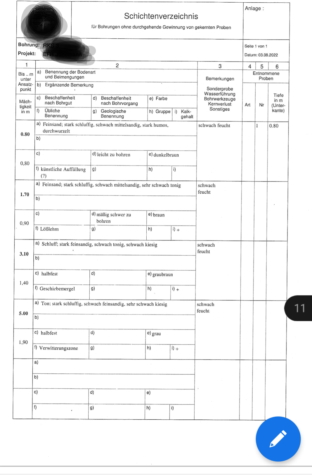

Wenn ich das richtig im Kopf habe, kann bei W2.1-E die Abdichtung nach DIN auch mit Bitumen- und Polymerbitumenbahnen, Kunststoff- und Elastomerbahnen erfolgen. Ob man das will oder der GU das macht, ist eine andere Frage. Wir haben WU gewählt, dann ist Ruhe. Zum Preis kann ich nichts sagen.

Moin,
also bei nicht unterkellerten Einfamilienhaus ist meiner Meinung nach nur eine Abdichtung gegen drückendes Wasser notwendig, wenn die Bodenplatte an allen 4 Ecken im lehmigen Boden versenkt wird oder im Überschwemmungsgebiet liegt.
Außerdem baut ihr nach den Angaben oben mit Streifenfundamenten/Frostschürzen. Das bedeutet, dass unter die Bodenplatte kein Wasser kommen kann. Es geht hier ja nur um Niederschlagswasser/Hangwasser/Schichtenwasser und kein von unten aufsteigendes Grundwasser.
Wenn Ihr eine Ringdrainage setzt wird das Wasser vorher gefangen und kann nicht an die erdberührenden Bauteile gelangen. Somit reicht eine Abdichtung gegen Bodenfeuchte (W1.2-E).
Wenn eine Drainage nicht zulässig ist, was leider oft der Fall ist, dann wird einfach ein umlaufender Kiesstreifen gesetzt.
Es geht eigentlich nur darum, dass ein Abstand von 50 cm zwischen dem Bemessungswasserstand (der hier tiefster Punkt der Geländeoberkante am Haus ist) und der untersten Abdichtungsebene (bei Bodenfeuchte liegt die auf der Bodenplatte). Der Bemessungswasserstand ist wie oben beschrieben durch geotechnische Maßnahmen zu reduzieren (Drainage/Bodenaustausch).
Die Abdichtung von Bodenplatten gegen drückendes Wasser ist leider in einigen Ingenieurbüros Standard und verursacht den Bauherren erhebliche Mehrkosten, obwohl es meistens keinen Anlass dafür gibt.

EinmalimLeben
Vielen Dank für die super ausführliche Antwort!
Dann werden wir fragen, ob eine Ringdrainage möglich ist.
Wir hatten vier Bohrungen, an jeder Hausecke eine. Ich habe mal die 3. Bohrung beigefügt. Die ähneln sich alle.
Geotechnisches Schichtenverzeichnis-Formular mit Bohrungsdaten und Schichtenmerkmalen.
