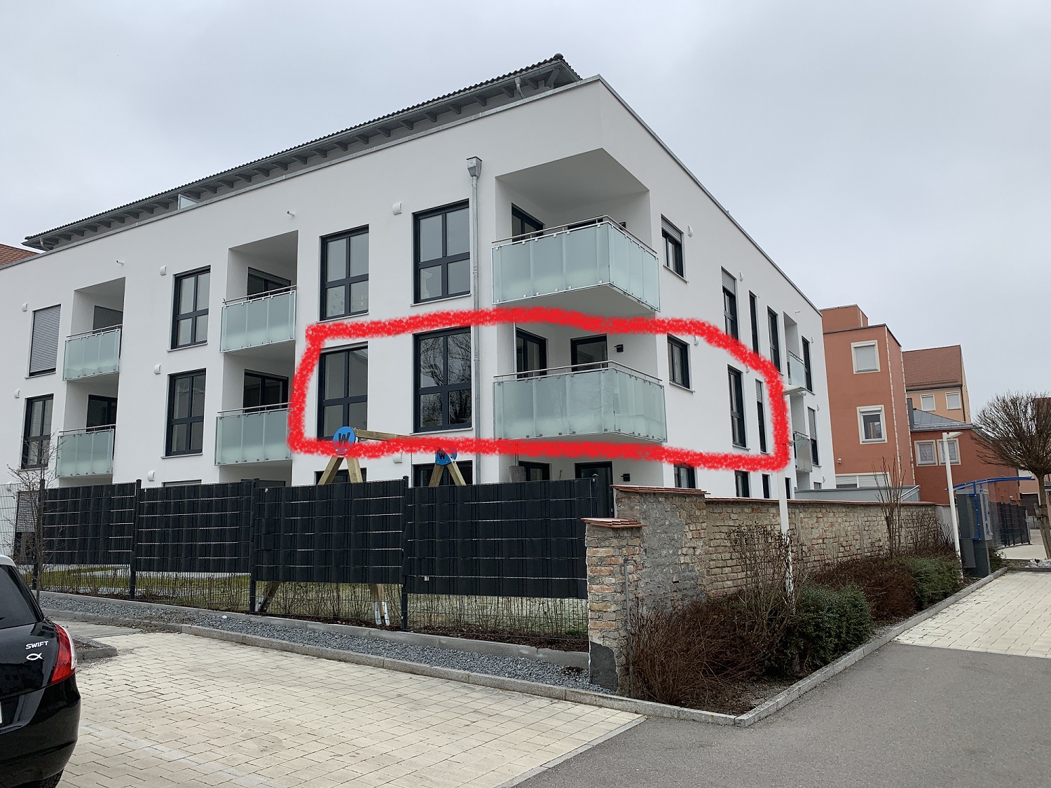

ich habe eine Neubauwohnung (Baujahr 2021, KfW-55) vermietet. Die Mieterin hat mir nun mitgeteilt, dass seit Frühjahr in der Wohnung immer mindestens Temperaturen von 25 ° oder höher vorhanden sind. An warmen Tage sogar bis zu 28 °, obwohl sie während des Tages (kein Homeoffice) alle Aluminiumrollläden geschlossen hat. Auch ein Querlüften in der Nacht bringt die Temperaturen nicht unter 25 °. Sie bittet um Tipps, wie sie die Wohnung im Sommer etwas abkühlen kann.
Woran liegt das?

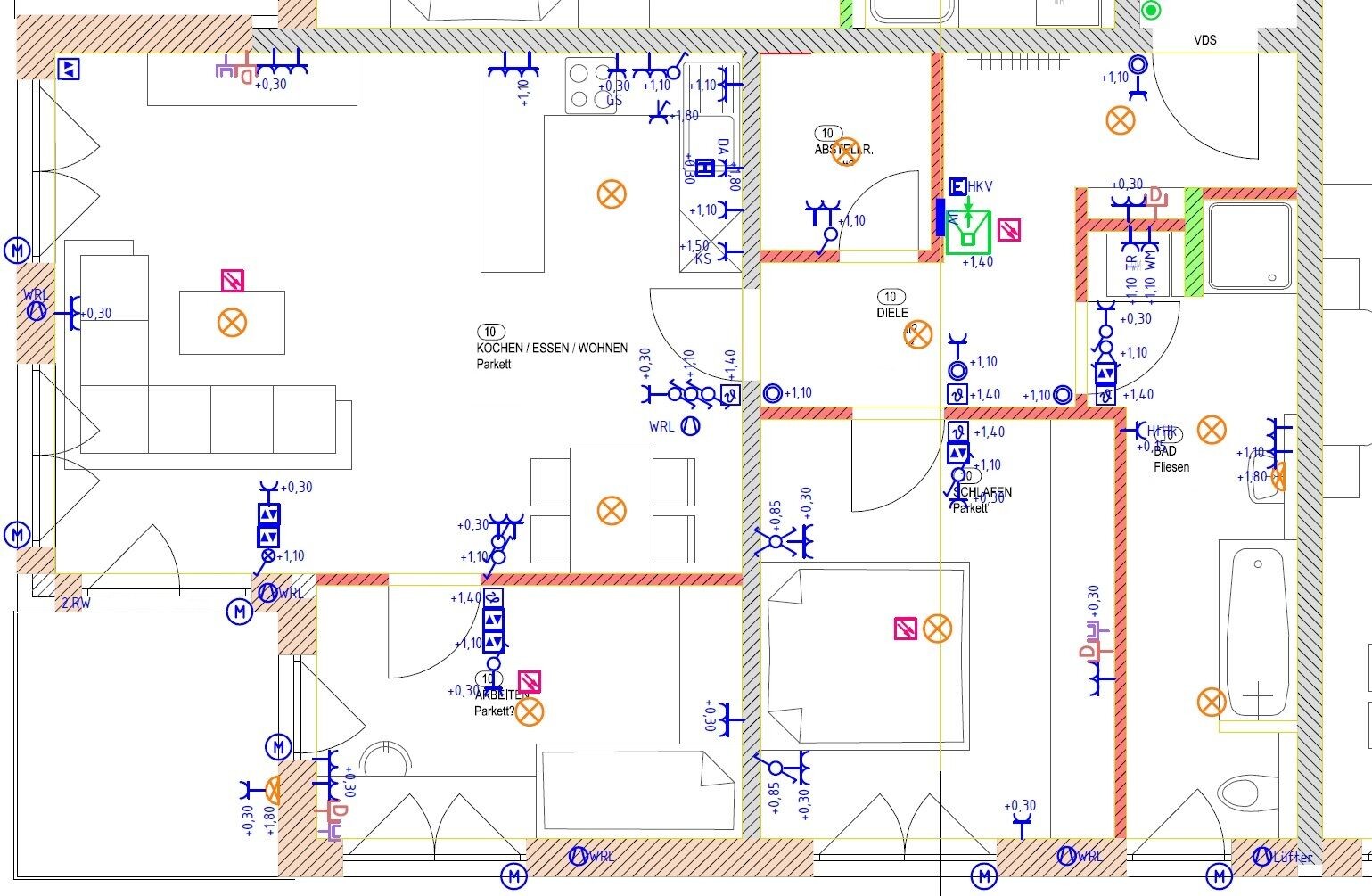

Die Wohnung ist mit einer dezentralen Wohnraumlüftung und einer Fußbodenheizung ausgestattet, die aber immer Sommer natürlich aus ist.
Die Ausrichtung der Wohnung ist in Richtung Süd-Westen und es sind große Fensterflächen vorhanden.
Kann es sein, dass dadurch, dass an heißen Tagen die WRL permanent warme Luft von außen reinträgt, die Temperaturen so weit steigen?
Sollte man die WRL am Tag ausschalten?
Aber warum lässt sich die Wohnung nicht mal in der Nacht abkühlen, obwohl anscheinend quergelüftet wird und in die Nächte ja doch kühler sind?
Habt ihr Tipps? Ich bin leider überfordert.

Ja, die automatische Zuleitung tagsüber auf jeden Fall ausschalten. Nachts kann man sie wieder anmachen. Dann wird kältere Nachtluft zugeführt und tagsüber keine warme Tagesluft.

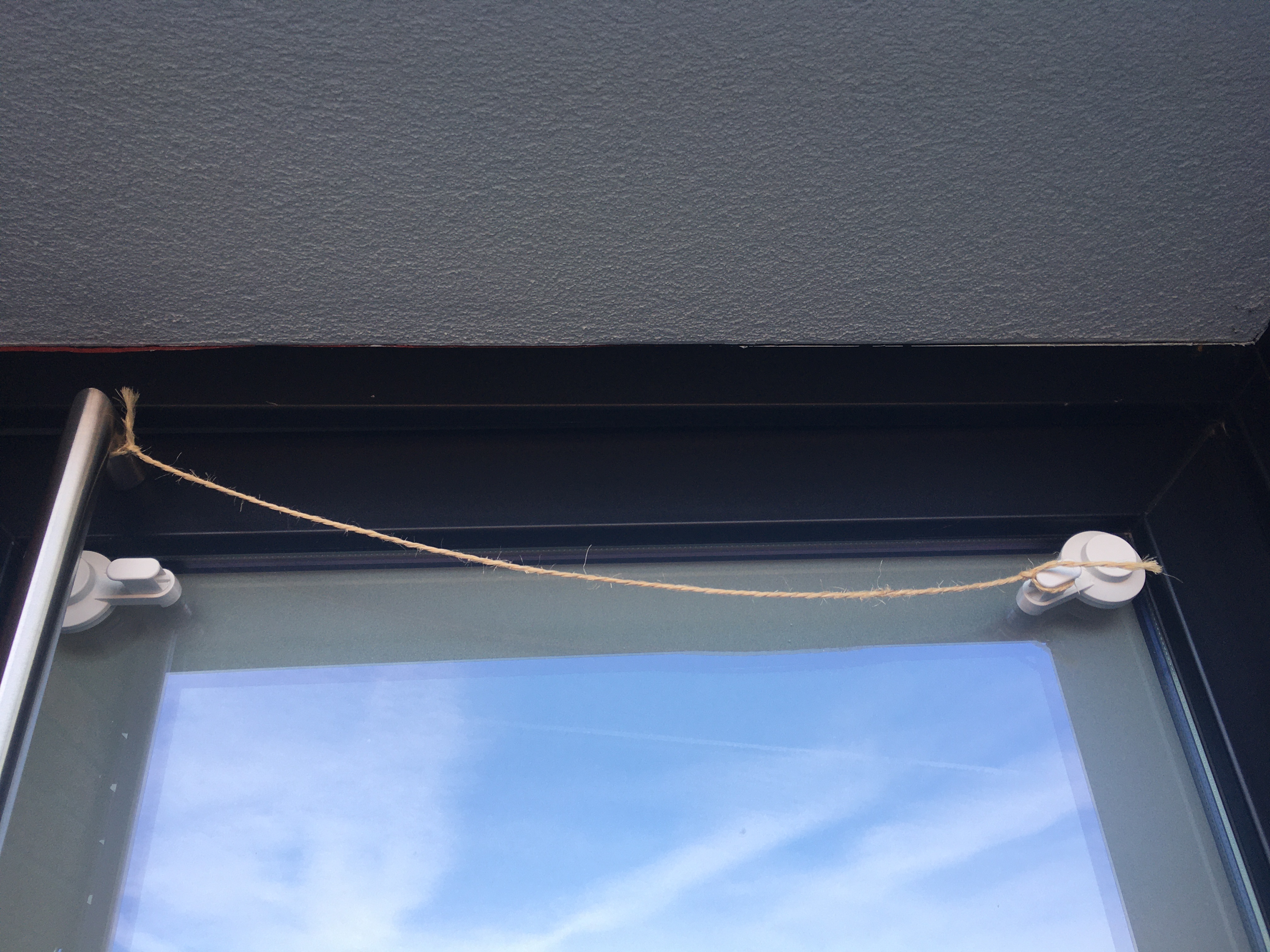

Ich habe pünktlich zum Sommerhitzestasrt einfach die grossen Saugnäpfe bei Ikea gekauft und damit so "chique" Gardinenhalter gebastelt. Ich habe unverdrossen einfach innen wie außen an die Glasflächen Tücher gehangen. Meine Haustür ist aus Glas und sehr wärmeleitend. Während in Villa Ribo noch geschwitzt wird, wird in Villa Bacho ein Tuch aufgehängt. :D Hat mir 3° weniger Innentemperatur gebracht im Vergleich zu den Nachbarn.
Leichtes Material in Lagen vor die Fensterflächen hängen hilft am besten.

Vielen Dank. Es ist schon mal gut zu lesen, dass ein Ausschalten der Lüftung am Tag etwas bringt. Den Tipp mit den Tüchern wird meine Mieterin wahrscheinlich nicht umsetzten dürfen, da es sich um eine Eigentümergemeinschaft handelt und hier bestimmt moniert würde, dass das äußere Erscheinungsbild leidet.
