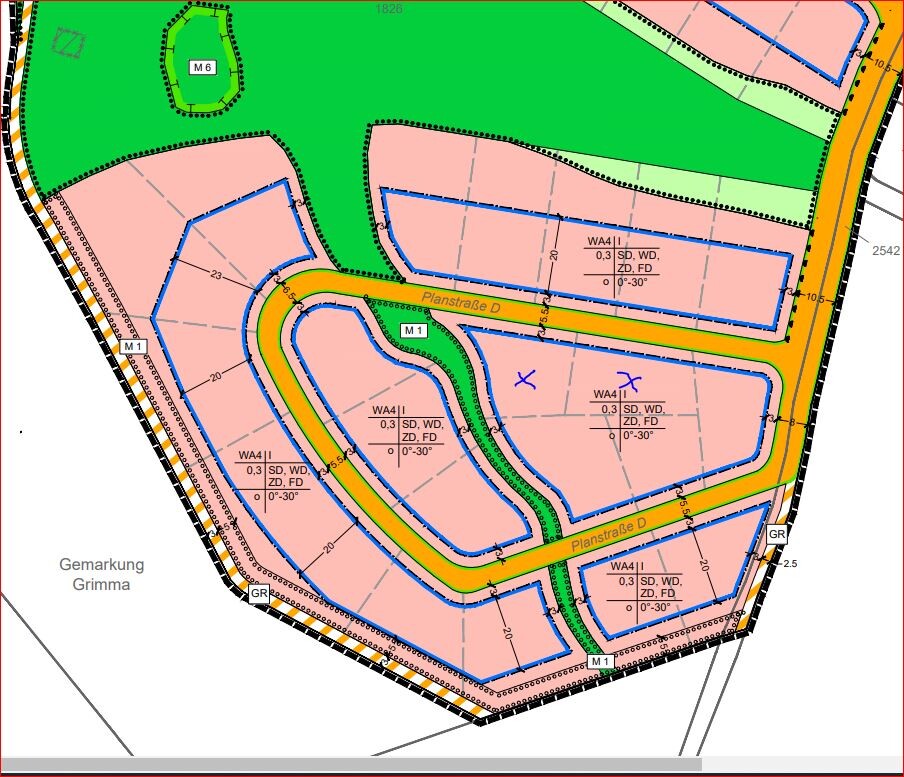

wir sind ein junges Paar aus einer Kleinstadt in Sachsen (30km bis Leipzig). Uns wurden nun zwei Grundstücke für ein Neubaugebiet angeboten. Da ein Hausbau eine große Sache ist, sind wir beide uns nicht sicher ob wir das stemmen können. Es wäre nett, wenn ihr uns dabei ein wenig die Bedenken nehmen könnt oder natürlich eure bedenken äußert. Diese Grundstücke sind für uns so interessant, da unserer Meinung ein schönes Baugebiet mit viel Grünflächen entstehen soll. Zudem ist die Anbindung an die Autobahn ideal.

Wie oben beschrieben, liegt die Wahl zwischen zwei voll erschlossenen Grundstücken in einem Neubaugebiet ohne Hanglagen.
606 qm= 108 100€ und 660 qm= 117 800€ Preise inkl. Grundbuch, Notar, und Grunderwerbsteuer. Grundstückspreis sind 170€/qm
Die Grundstücke sind für Bungalows bestimmt, was für uns auch so gewünscht ist.
Das Grundstück könnten wir ohne Kredit finanzieren, da hier ein Elternteil ein zinslosen Kredit geben würde.
Der Bauzwang wird 5 Jahre betragen. Wir könnten also die derzeitige Situation etwas aussitzen, wenn das überhaupt was bringt.
Uns ist noch unklar, was derzeit für ein Bungalow 110qm grob zu kalkulieren ist. sind dort 2800€/qm realistisch? Ausstattung wie immer nicht nur Standard, jedoch auch kein Luxus. Fußbodenheizung ist gewünscht. Listenpreise z.B. bei Town & Country liegen ca. bei 220 000€
Dazu würden dann noch Möbel Außenanlage und Fertiggarage kommen.

@Illchris12 ,
Willkommen im Forum,
einen Bungalow ähnlicher Größe hat @motorradsilke seit einem halben Jahr.
Unserer hat 125qm und steht 3 Jahre.
Die Kosten für Town & Country sehe ich als unterste Grenze, ohne Aufmusterungen.
Wenn ihr das Grundstück habt, stellt es bitte ein mit Nordpfeil oder verratet den Namen des B-Plans oder des Baugebiets.
Dann kann man schauen was draufpasst und nach der Ausrichtung.
Einen Wunschgrundriss aufs Grundstück zu quetschen, kann schiefgehen

Anbei ein Auszug aus dem Plan (blaue X) Norden ist oben sowie eine Zeichnung mit den Maßen in 1:10.
Ich habe dabei mal den Standard Bungalow 110 von Town & Country gezeichnet mit 6qm Garage und Terrasse als Beispiel.
Die blaue Linie sind die Baufelder.
Bei dem kleineren Grundstück macht uns ebenfalls diese Versiegelungsfläche von 0,3 ein wenig sorgen.
Da größere ist natürlich wieder teurer.

Schwierig zu sagen. Mit der Ausstattung von Town & Country kann man zwar leben, diverse Aufmusterungen kommen aber immer dazu. Wieviel ist aber sehr stark von euch abhängig. Außerdem sind Fußböden und Malern als Eigenleistung vorgesehen, sodass da nochmal was dazu kommt. Dazu noch Küche, ein paar Möbel, Lampen und Baunebenkosten, dann liegst du schnell bei 300k für das bezugsfertige Haus. 120k fürs Grundstück, mindestens 20k, eher 30k für Außenanlagen und Garage. Dein unteres Budget liegt im Bereich von 450k. Minus Eigenkapital plus Puffer reden wir von ~400k Kredit.
Bei einer Laufzeit von 25 Jahren und 3,5% Zins macht das recht genau 2000€ im Monat. Machbar solange beide arbeiten, mit einem gewissen Fragezeichen sobald Kinder kommen

Also mit 1300€ Rate wäre mit Sicherheit alles super. Aber das werdet ihr mit Sicherheit so nicht mehr bekommen. Angenommen ihr würdet mit den 360000€ hinkommen, was ich mir fast nicht vorstellen kann, hättet ihr bei 3% Zinssatz 10800€ Zinsen im ersten Jahr. Das bedeutet 900€. Dann könntet ihr nur 400€ tilgen, was nur etwas mehr als 1% entspricht. Das wäre sicherlich zu wenig.
Ich sehe es aber grundsätzlich als realistisch an, dass ihr bei eurem Einkommen auch 1500€-1800€ problemlos stemmen könnt. Ihr seid ja auch noch jung.
Allerdings müsst ihr auch an die Elternzeit denken. Da wird`s dann für einige Zeit etwas knapper werden. Auch ist die Frage wie die Frau danach wieder arbeiten gehen möchte, wenn das Kind dann da ist.
Wir haben ziemlich genau das gleiche Einkommen und auch 1 Kind. Wir sind halt 10 Jahre älter als ihr und sind aber schon zur Hälfte mit der Finanzierung durch (haben 2016 gebaut) und haben mit unseren 1200€ Rate nie Probleme gehabt, auch als wir noch deutlich weniger verdient hatten oder die Elternzeit war.
Seitdem ist aber viel passiert: Grundstücke teurer, Baukosten wesentlich teurer, Zinsen höher, Lieferketten kaputt, Energie- und somit Nebenkosten und Lebenshaltungskosten wesentlich höher,... deswegen ist das mit Sicherheit nicht ganz vergleichbar, aber dennoch irgendwie möglich. Ihr habt ja auch ordentlich Eigenkapital angespart und seid mit 110qm Wohnfläche auch nicht vollkommen ausufernd.
5 Jahre Bauzwang ist auch eine käuferfreundliche Lösung, daher würde ich mir wahrscheinlich an eurer Stelle mal das Grundstück sichern (so denn sicher ist, dass ein Bungalow dort gebaut werden darf). Ihr braucht ja nicht mal viel Kredit dafür aufzunehmen.

Schau erstmal was ihr wirklich haben wollt. Beim Bungalow könnt ihr ruhig mit 3.000 € je qm beim Standard rechnen. Dazu kommen 50.000 € Baunebenkosten.
