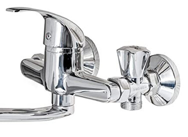

Der Wasserzulauf wird problematisch, eine Bastellösung, Ablauf geht aber der bringt nix ohne Wasser.

Was ist denn das Problem am Wasserzulauf? Gibt es da keine Adapterstücke oder so?
Wie gesagt wäre mir das nicht wichtig, dass weiterhin Wasser in die Spüle laufen kann, ich könnte den Zulauf so komplett für die Waschmaschine benutzen.

Statt auf den Wasserhahn komplett zu verzichten und für die Waschmaschine zu nutzen, solltest du eine Kombilösung anstreben (z.B. siehe Bild). Denn auch für die erste Lösung brauchst du Stopfen, Adapter usw....
In deinem Fall also am besten solches/ähnliches Geräteventil verwenden: such mal nach PHA014O

oh perfekt! Das ist genau was ich gesucht habe!
Du bist ein Schatz!

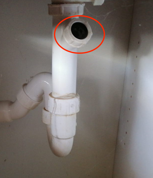

Und das Abwasser unten können wir in den Siphon einfach einstecken und mit einer Schelle festziehen? Oder brauche ich da auch einen Adapter / neuen Siphon?
netuser
Das Ding an deinem Siphon schraubst du ab und schraubst da einen Schlauchanschluss dran. Beispielsweise TEC356394. Bist mit 2 EUR aus dem Baumarkt dabei.
Den Abwasserschlauch deiner Waschmaschine mit einer Schlauchschelle dran befestigen und viel Freude! :)
Unter der Spüle offenes Rohrende über dem Siphon, P-Trap sichtbar
kati1337
kati1337
Mir ist grad noch aufgefallen: Dieser kommische Wasserhahn hat ja keine Eckventile. Das ist nur dieses Teil, man kann den nicht gesondert abstellen. Wenn ich das Teil wechsele müsste ich dann den Hauptwasserhahn irgendwo im Keller abdrehen? Geht das überhaupt, dann da eine andere Armatur dran zu machen?
Vielleicht kaufe ich doch auch einfach einen Adapter um die Waschmaschine dort an dem Wasserhahn anzuschließen?
