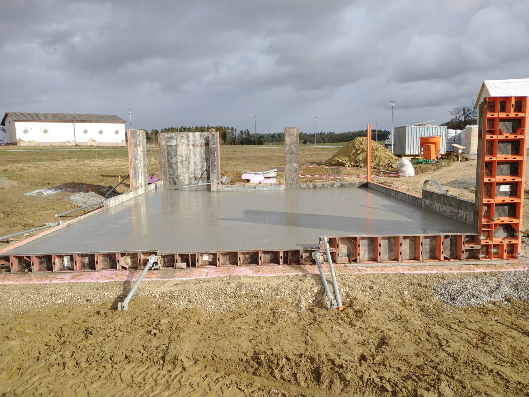

Die Grundsituation hört sich ähnlich meiner an. Unser Boden ist lehmig, relativ wasserdicht (kf= 10^-7) und F3. Bei mir wurde wurde nur auf Schotter gegründet, dafür steht die Dämmung gut über die Bodenplatte über, sodass sie die Frostschürze bildet:
Drunter ist eine normale Schicht Schotter, sicherlich keine 70cm sondern vielleicht maximal kniehoch. Die Vorschläge kommen mir deshalb etwas exzessiv vor.
Wassermann
Sehr ähnlich zu meiner Situation: kf < 10(-8) m/s
Ja, ich habe auch den Eindruck, dass da doppelt gemoppelt wird.
