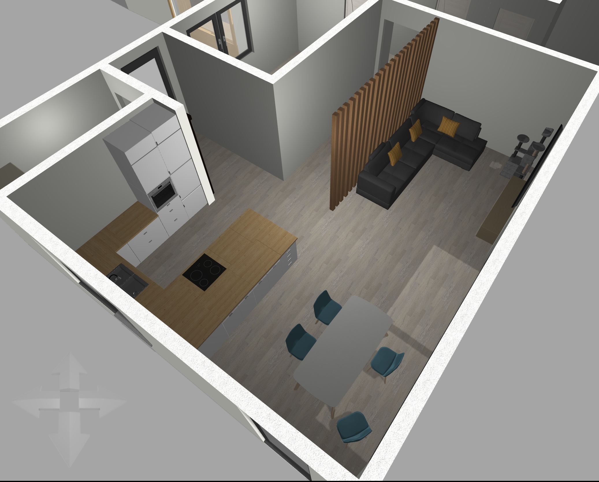

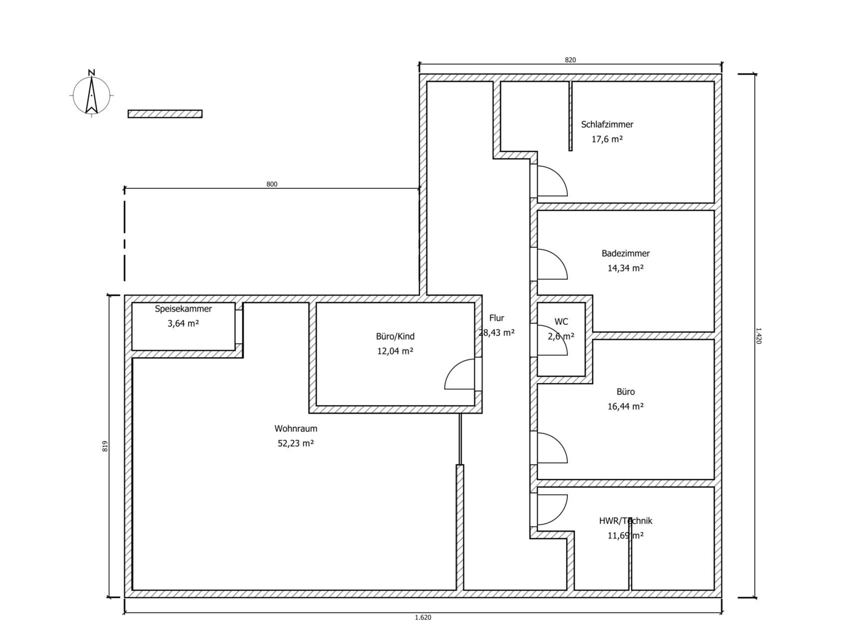

Hallo :)

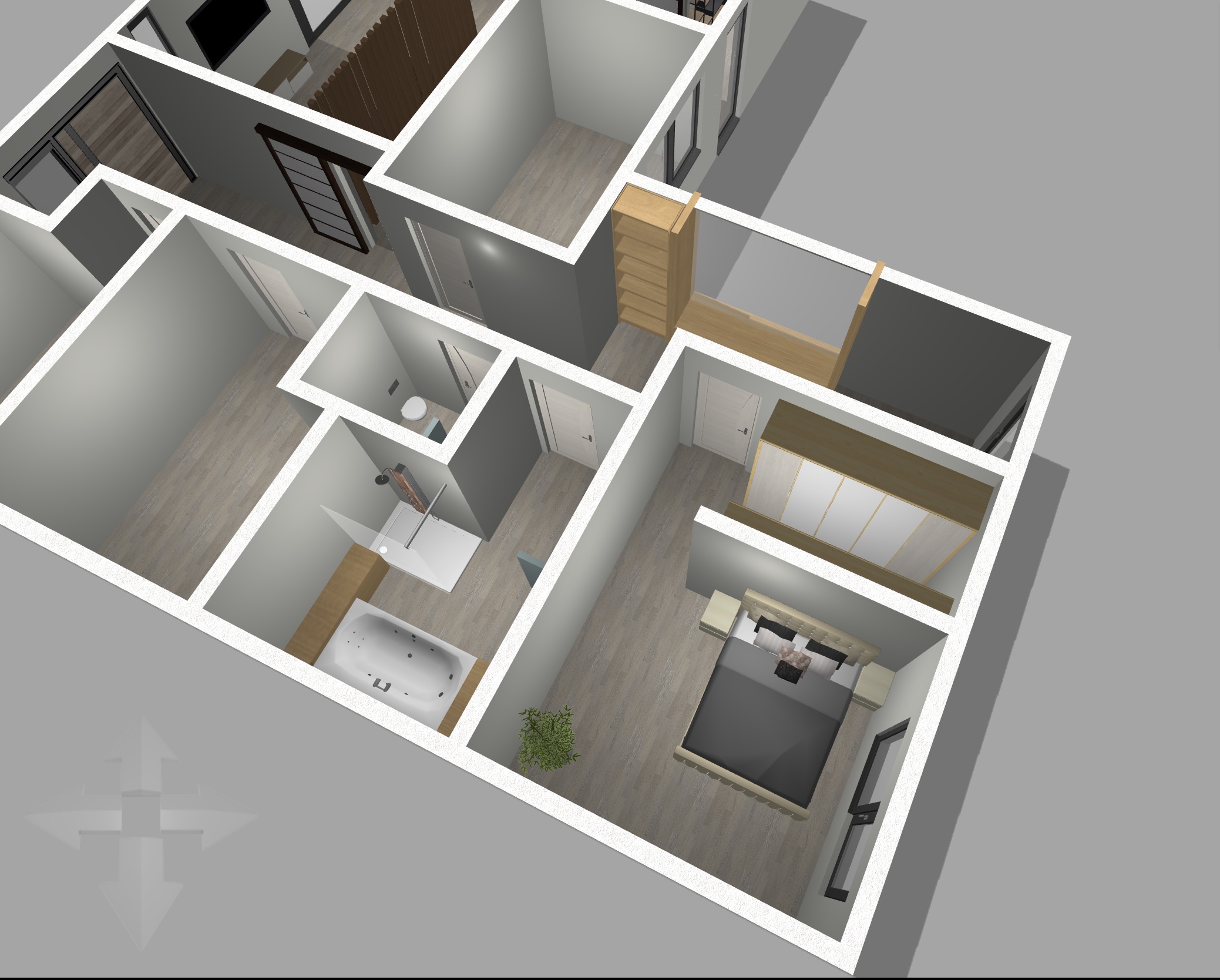

Nach gefühlten Hunderten zerknüllten Entwürfen im Papierkorb haben wir jetzt endlich einen Grundriss, der uns gefällt und auch größentechnisch passt. Anfangs hatten wir viel zu groß geplant und waren teilweise bei über 250 m² Wohnfläche... upps... Jetzt sind wir bei schönen 150m² angekommen :)
Reduziert haben wir vor allem die Anzahl der Zimmer, geplant haben wir mit 2 Büros und 2 zukünftigen Kinderzimmern, sind jetzt aber nur noch bei 2 Büros, wovon auf jeden Fall eines als Kinderzimmer umgewandelt werden kann. Das macht mehr sinn, da wir sowieso frühestens in 5 Jahren übers Kinder bekommen nachdenken wollen. Auch hatten wir erst einen kleinen Wellnessbereich mit Sauna, Liegen und Whirlpool eingeplant, der nun nicht im Haus, sondern im Garten als separates Gebäude seinen Platz finden wird.

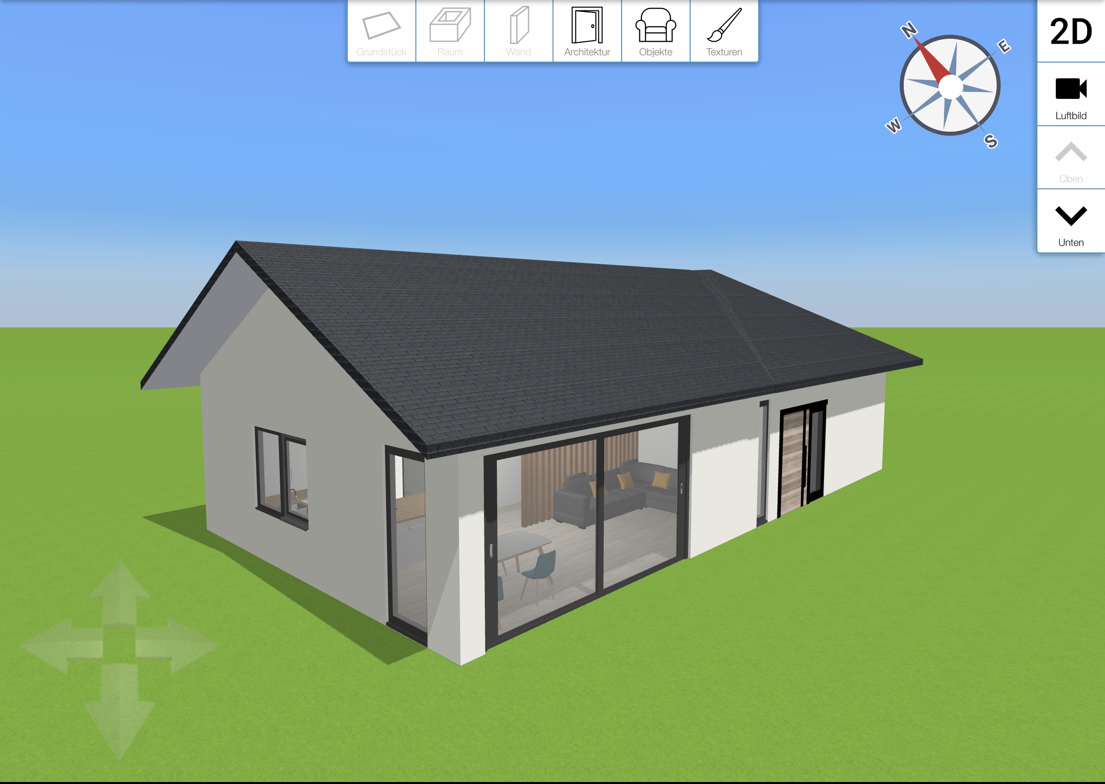

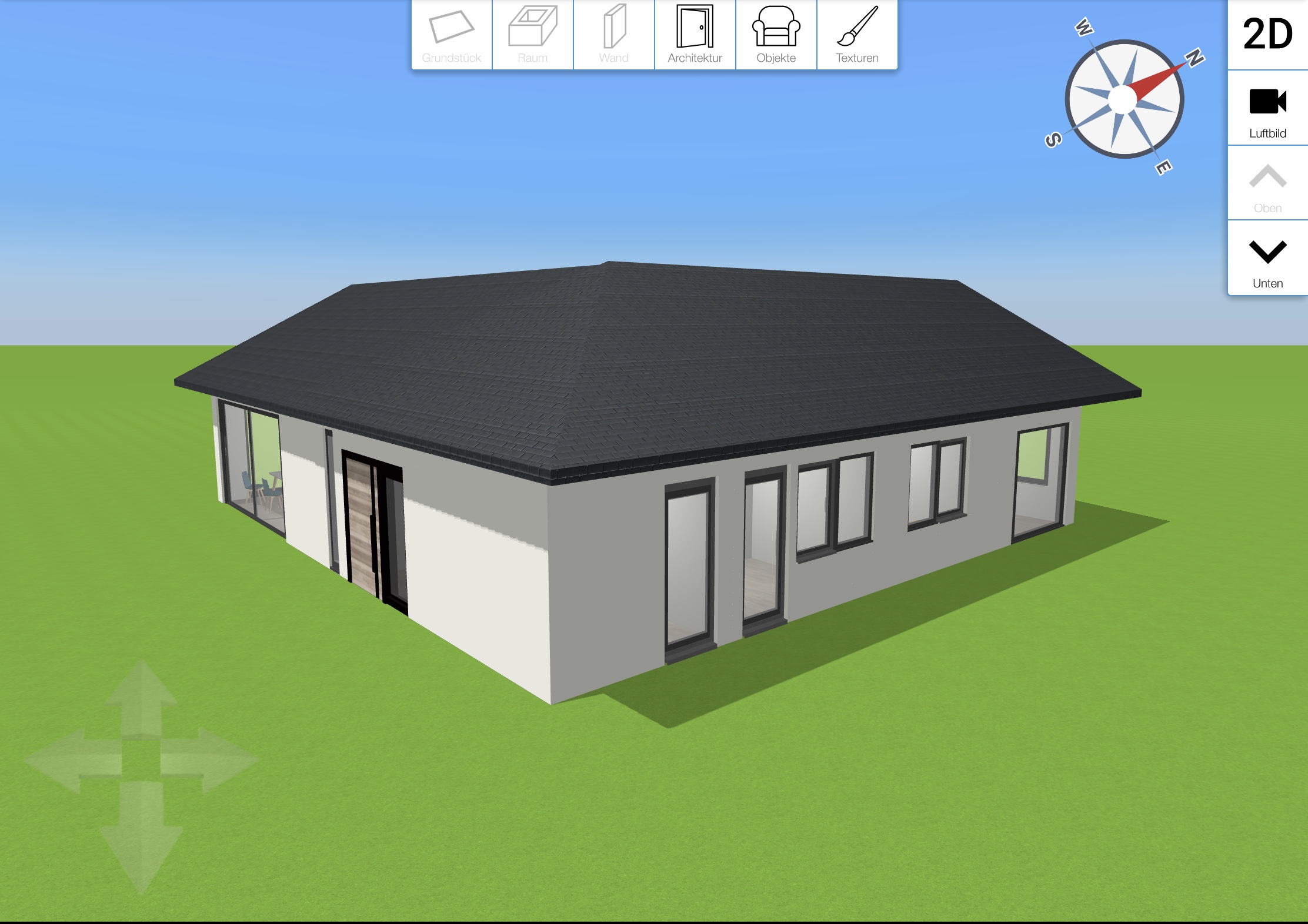

Winkelbungalow mit Satteldach, modern mit japanischen Elementen
Holzbauweise durch Zimmerei vor Ort mit der Möglichkeit viel Eigenleistung einzubringen.

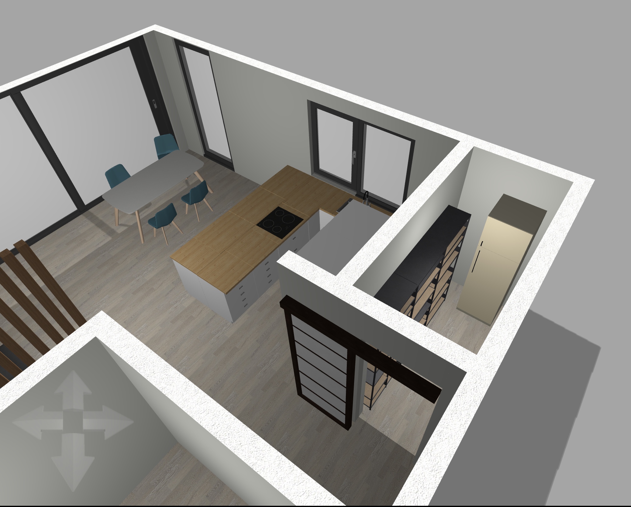

offene Küche, Kochinsel
Kochinsel mit Blick in den Garten, Speisekammer als Raum hinter der Küche

Der offene Wohnbereich mit der Möglichkeit sowohl die Süd- als auch die Nordterrasse nutzen zu können.
Kleine "Leseecke" am Ende des Flurs mit großem Sitzfenster (-> Sollte es eine Galerie geben wird hier die Treppe nach oben führen und die Leseecke dort oben sein)
Was gefällt nicht? Warum?
Evtl. ist der Flur zu lang...
Preisschätzung lt Architekt/Planer: noch keine, Architektentermin ist nächste Woche.

Die Inneneinrichtung ist in den 3D Bildern nur als Platzhalter gedacht, die konkrete Innenarchitekur ist noch in Planung.
Mit der Größe und Raumaufteilung hat sich bei diesem Entwurf endlich ein zufriedenes Gefühl eingestellt :)
Ist unser Projekt eurer Einschätzung nach für maximal 500.000€ möglich und ist es sinnvoll erst kleiner zu planen und dann aufzustocken durch einen Dachausbau?

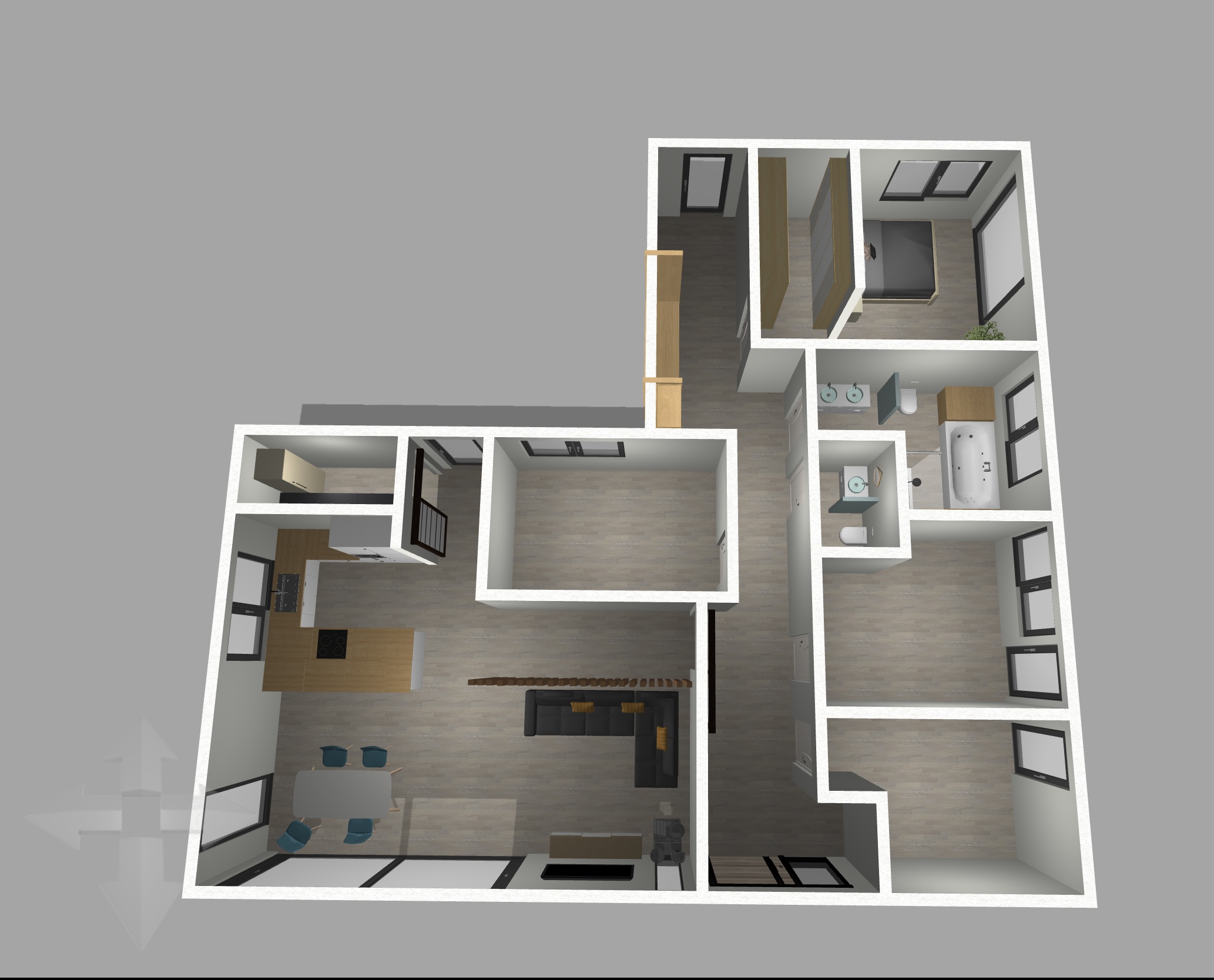

Ich bin wie immer direkt. Wie müssen erst die anderen, zerknüllten ausgesehen haben? :oops:
Flurgröße mit 28 qm, aber vor allem die Dimension/Gestaltung mit kompletter Hauslänge, muss mMn nicht weiter diskutiert werden.
Von den ca. 155 qm bleiben 115 qm über (ohne Flur/Hauswirtschaftsraum)
1. Grundriss mit/auf Grundstück planen
2. Grundriss immer mit kompletter Bemaßung, allen Öffnungen und Einrichtung. (Da reicht dann auch locker ein 2D, wie Bild 1)
3. Bitte von vorne…
(Eingang schmal, Garderobe?, innenliegendes WC, Hauswirtschaftsraum/Technik bekommt einen Sonnenplatz…)

Die Entwürfe waren alle sehr unterschiedlich, ich glaube da war jeder irgendwo an einem Punkt besser und an einem anderen schlechter.
Der lange Flur gefällt mir auch nicht so gut, wir hatten geplant die Außensauna im Garten dahinter zu platzieren und dann die Tür am Ende des Flurs als Tür dorthin zu nutzen.
Technik/Hauswirtschaftsraum bekommt die Seite ganz bewusst, weil da die Straße ist. Eingezeichnet sieht es grob so aus:
Als Garderobe ist die Nische an Hauswirtschaftsraum/Technik eingeplant :)
Was würdest du denn bezüglich der Hauslänge/Dimensionierung anders machen? Die Raumgrößen an sich finde ich eigentlich recht gut ;)

Warum habt ihr denn den Winkel in den Norden gelegt ohne vernünftigen Zugang? Die Hausausrichtung und einzelne Zimmeranordnung macht wenig Sinn in meinen Augen.
Das Büro/evtl. zukünftige Kinderzimmer, welches von Wohnzimmer, Küche und Flur und evlt. Nordterrasse umgeben ist, ist vermutlich der lautesten Platz im Haus.
Neuplanung wäre vermutlich die beste Idee..
Neu Planung. Bei evtl + 2 Zimmern würde ich eine Treppe in das DG vorsehen.
Bleibt ihr zu zweit habt ihr eine. schicken Bungalow für 2 wird es mehr habt ihr Stauraum und Ausbaureserve.
Warum ist der Bungalow so verbastelt? Es gibt so viele in Katalogen für eure Anforderungen
driver55
Das war nur auf den fürchterlichen Flur bezogen.
Bevor hier aber „Luftschlösser“ designed und diskutiert werden, sollten die Baufenster geklärt werden. (Bei Deinem Grundstücktshema ist ja noch nichts geklärt…)
