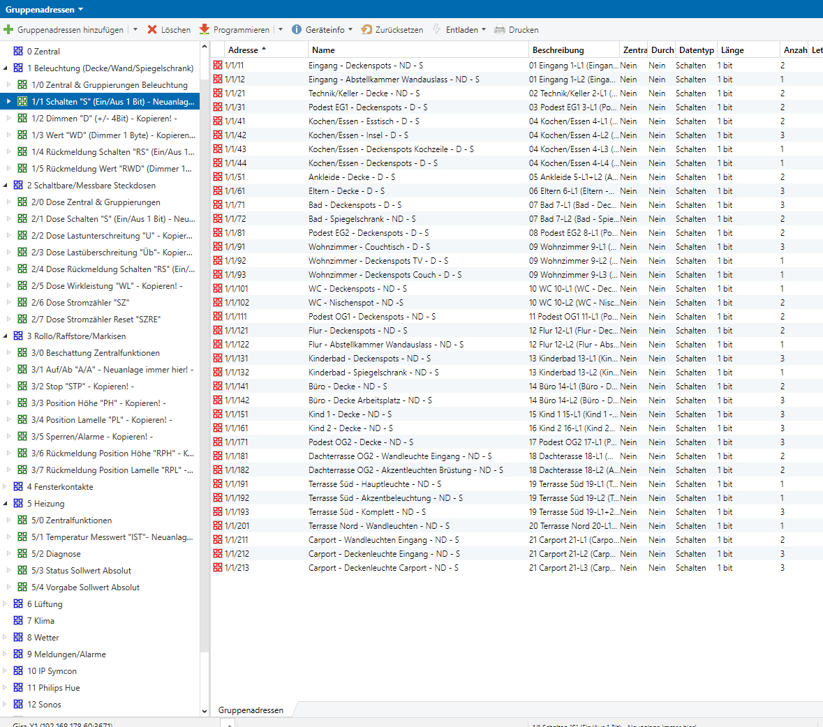

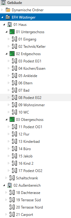

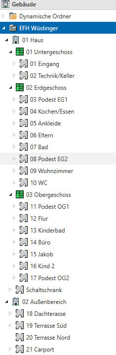

Hallo, ich bin folgendermaßen vorgegangen:
Jeder Raum/Bereich hat eine eigene Nummer bekommen. Angefangen von 01-Eingang bis 21-Carport.
Bei den Physikalischen Adressen hat so jeder Raum einen eigenen 10er-Bereich bekommen.
Der PM im Eingang hat folglich die Phys.Adresse 11 am Ende, Der Taster im Eingang 12. Der PM im Carport hat die 211. Aktorik im Schaltschrank fängt dann bei 22 an. Dort dann noch aufgeteilt in Aktorik-Gruppen.
So hat ein Dimmaktor die 220/221/222, ein Schaltaktor die 230/231/232, ein Jalousieaktor die 240/241/242.
Mit der Aufteilung lässt sich anhand der phys.Adresse der Einbauort schon eindeutig feststellen. Für die Diagnose durchaus interessant.

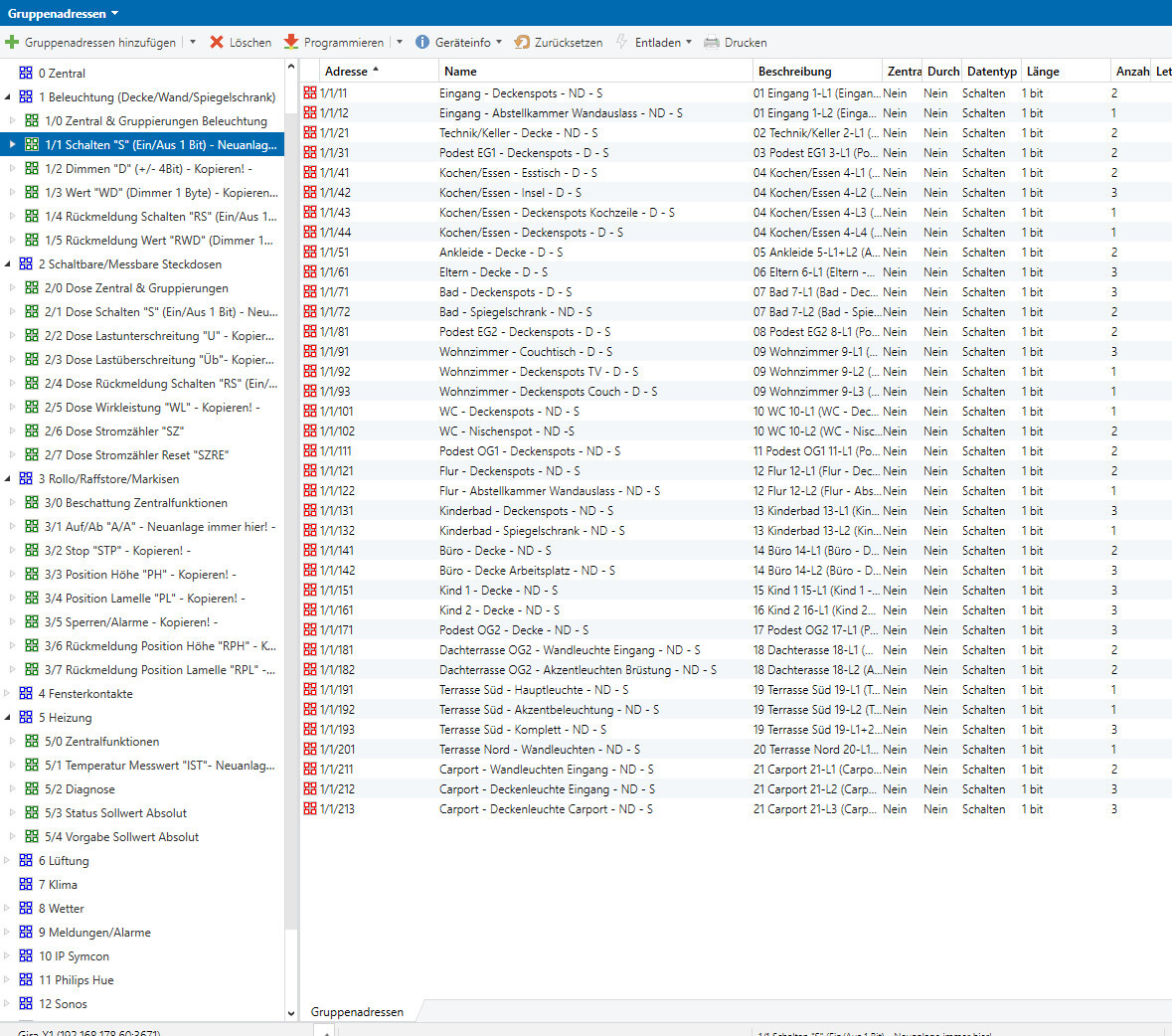

Bei den GA hab ich das so gemacht:
Hauptgruppen sind nach Gewerken sortiert.
0 - Zentral
1 - Beleuchtung
2 - Schaltbare Steckdosen
3 - Rollo/Raffstore
4 - Fensterkontakte
5 - Heizung
usw.
Auch Philips Hue und Sonos haben hier eigene Hauptgruppen. Genauso Präsenzmelder, Wetterstation usw.
Mittelgruppen werden dann je nach Funktion gewählt, im Falle der Beleuchtung:
1/0 - Zentral
1/1 - Schalten
1/2 - Dimmen
1/3 - Absolut Dimmen
1/4 - Rückmeldung Schalten
1/5 - Rückmeldung Dimmwert
Die jeweiligen GA sind dann wieder den o.g. Raumnummern zugewiesen. auch mit 10er Gruppierungen.
Die GA für das Schalten vom Licht im Eingang hat somit die 1/1/11, zugehörige Statusrückmeldung hat die 1/4/11.
DIe Leuchte im Carport hat dann dementsprechend die 1/1/211, Status die 1/4/211.
So sieht man auch hier wieder gleich an der Adresse, um Welchen Raum es hier geht.
Wir sind seit 2017 im Haus mittlerweile nehme ich nur noch selten Änderungen vor. Aber ich finde mich durch diese Struktur trotzdem immer noch bestens zurecht und habe noch nie mit wirklich größeren Platzproblemen zu kämpfen gehabt.
Einzig bei Sperrfunktionen der Jalousien wurde es bisschen eng, aber das ging auch.
Kann ehrlich gesagt nicht mehr sagen, wo ich die Struktur her hab. Ich meine, Dass ich entweder ne Version vom Heinle oder vom EIBmeier bisschen abgewandelt hab.
Ist ja auch egal, ich beanspruche die Idee ja nicht für mich ;)
