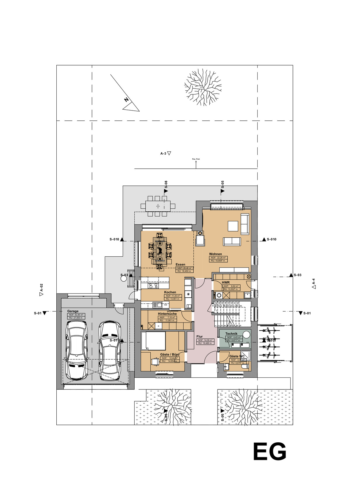

Leider konnte ich meinen vorherigen Post nicht mehr editieren, deshalb hier erneut, inkl. der Grundrisse und mit besserer Bildqualität.
Guten Tag.

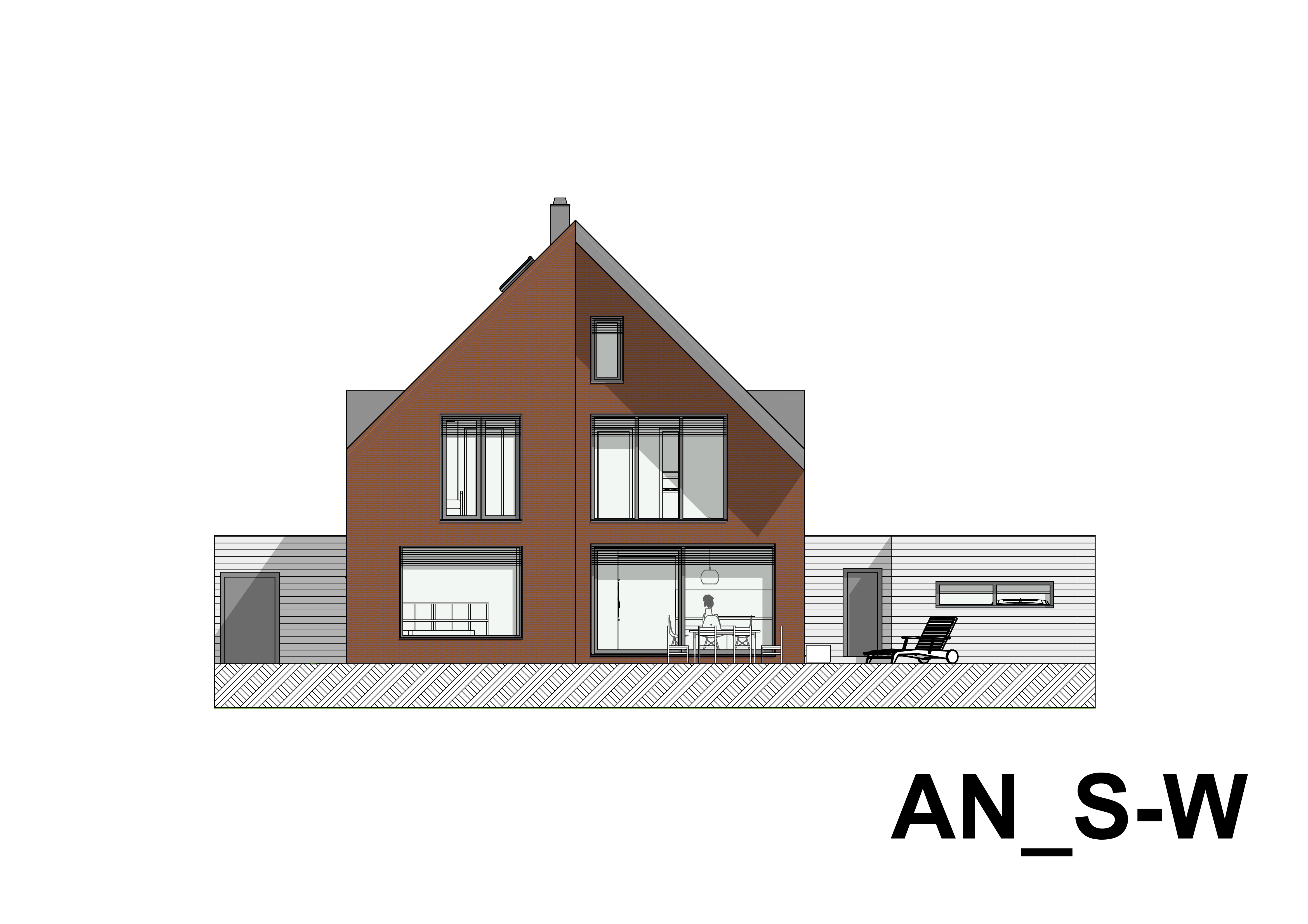

Wir möchten auf einem 610 qm großen Grundstück eines Neubaugebiets ein Einfamilienhaus bauen. Hierzu haben wir schon einige Überlegungen angestellt. Mittlerweile konnten wir unsere Wünsche schon filtern und präzisieren. Uns stellt sich zum derzeitigen Zeitpunkt die Frage ob wir etwas nicht mit Bedacht haben oder ob es noch Verbesserungsvorschläge gibt.

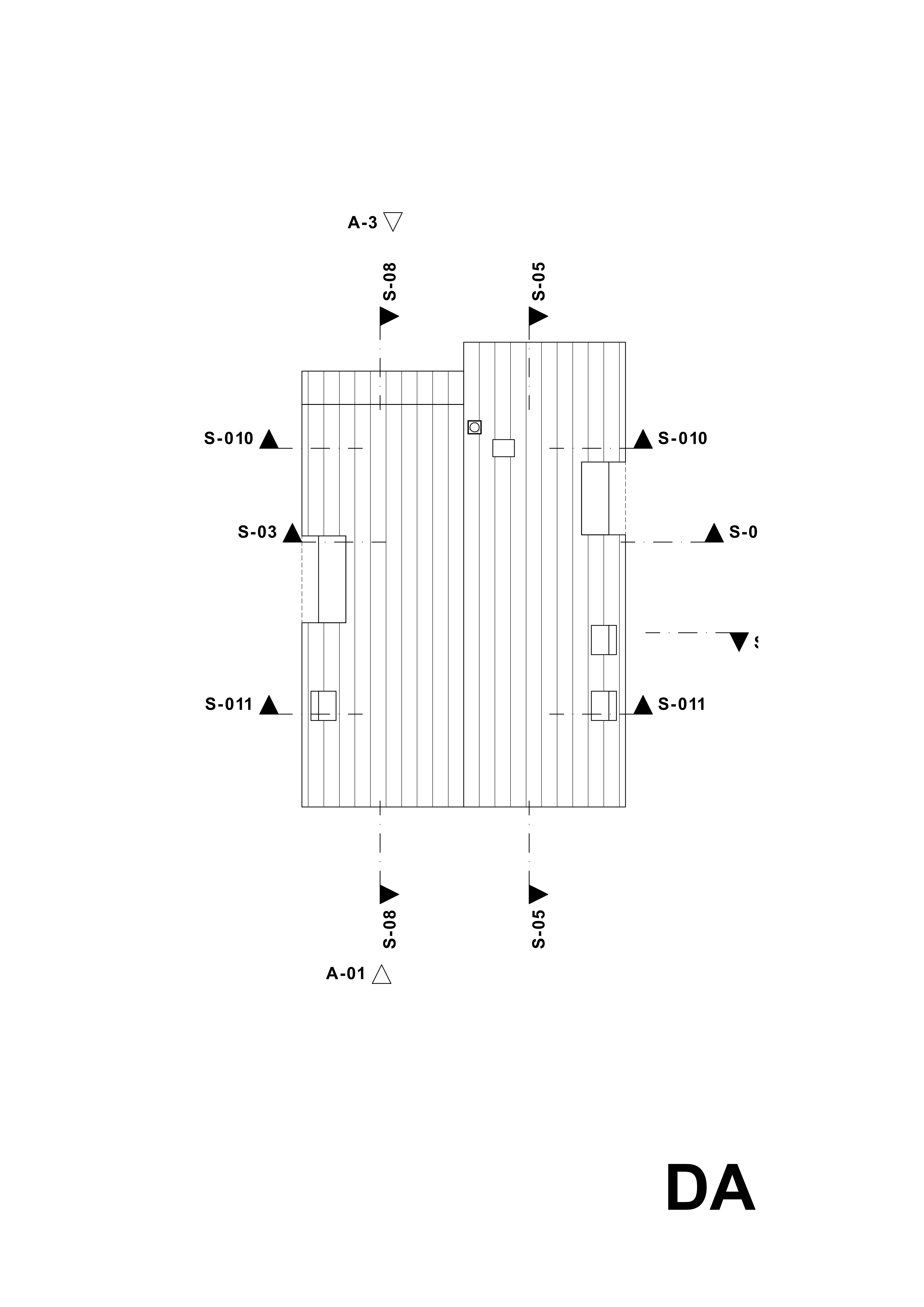

  • Dachform: Satteldach mit 45 Grad Neigung

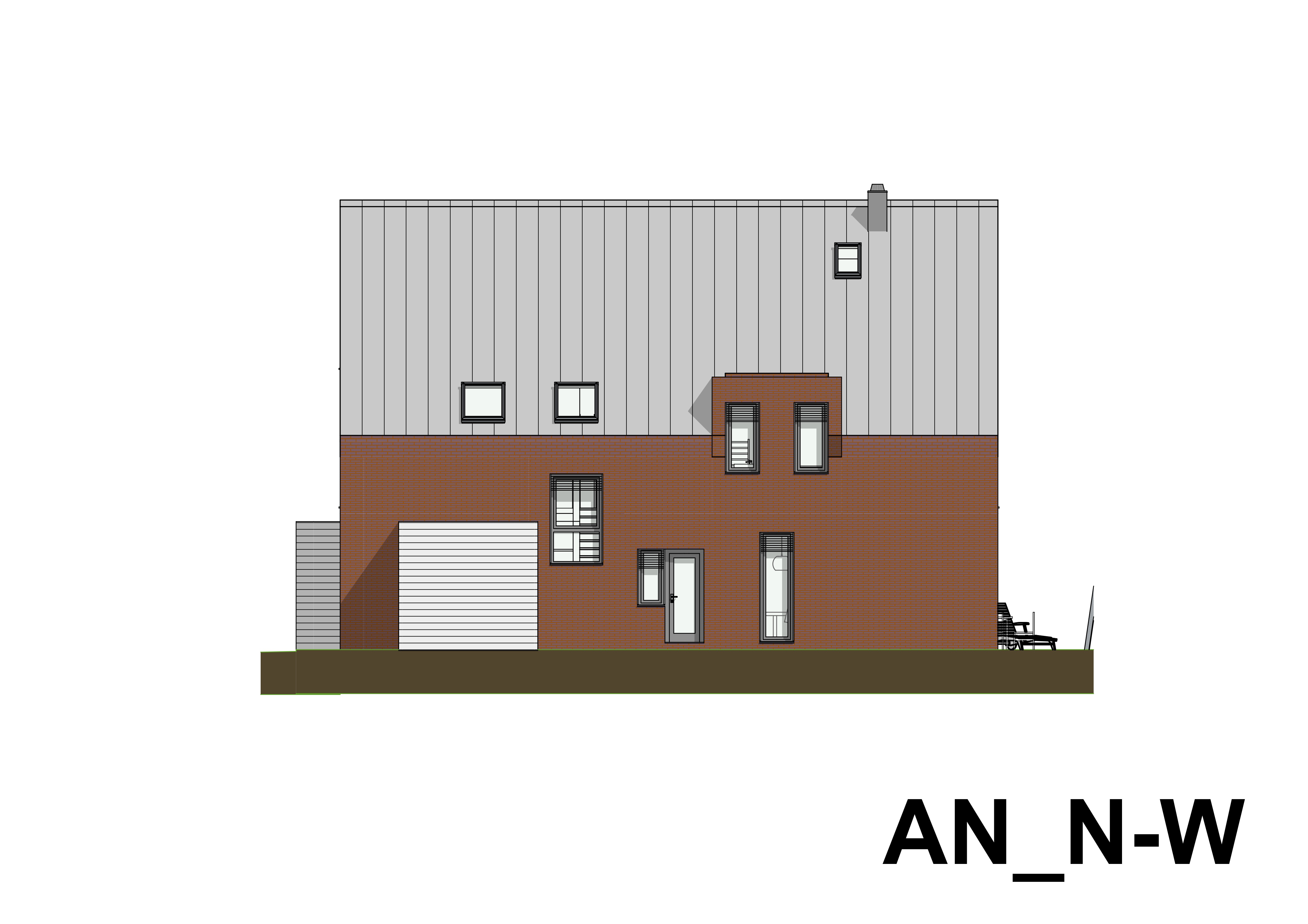

Vorderansicht eines roten Ziegelhauses mit Giebeldach, Garage links und großen Fenstern.

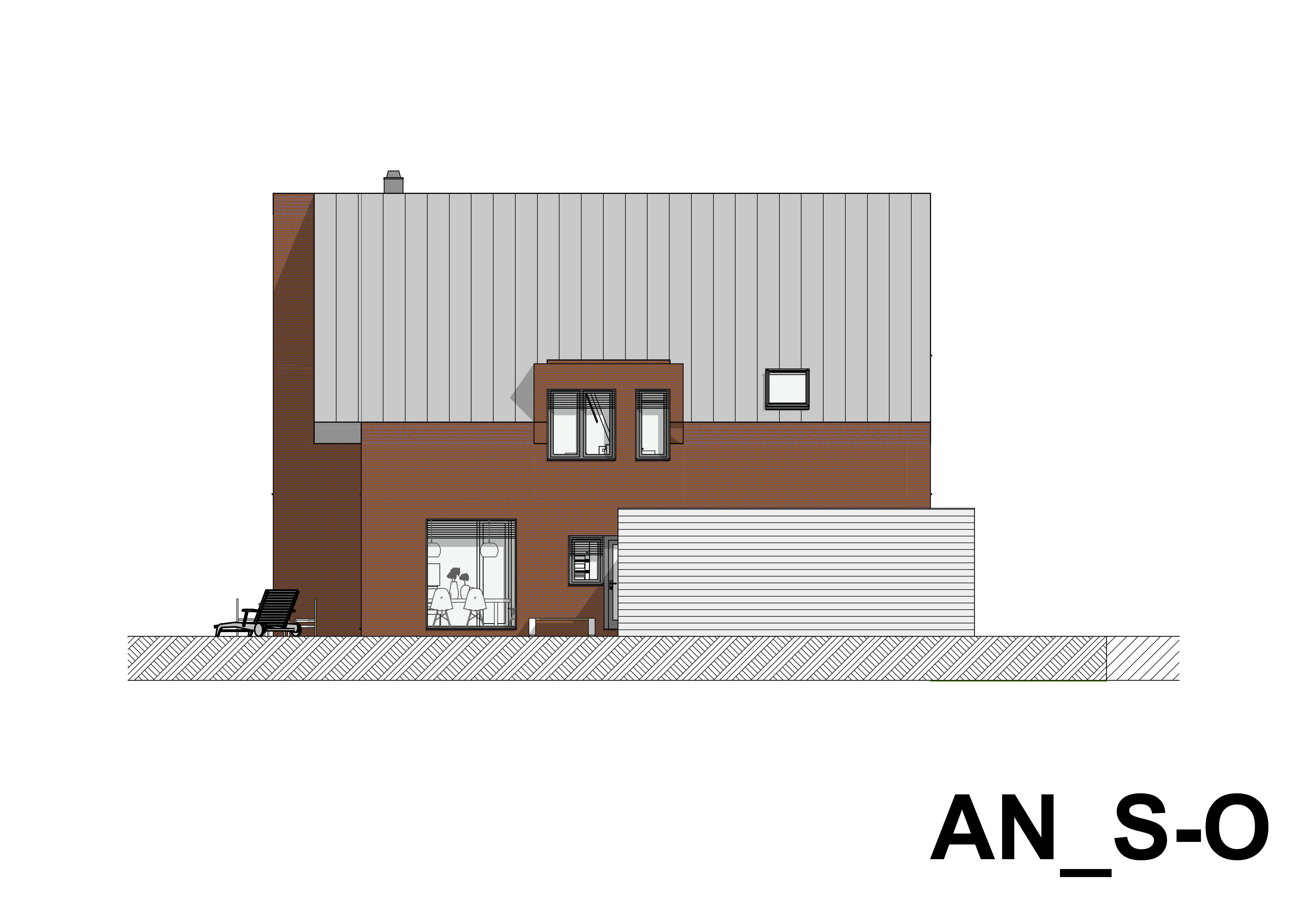

Architekturzeichnung: rotes Ziegelhaus mit grauem Metalldach und seitlichem Anbau.
Moderne Front eines Einfamilienhauses mit rotem Ziegel, Giebeldach, großen Fenstern und Terrasse.
Zweigeschossige Hausfrontansicht mit rotem Backstein unten, grauem Dach und Garage links.
Anhang anzeigen grundriss-erdgeschoss-wohnraum-essbereich-kochen-garage-hausbau.jpg

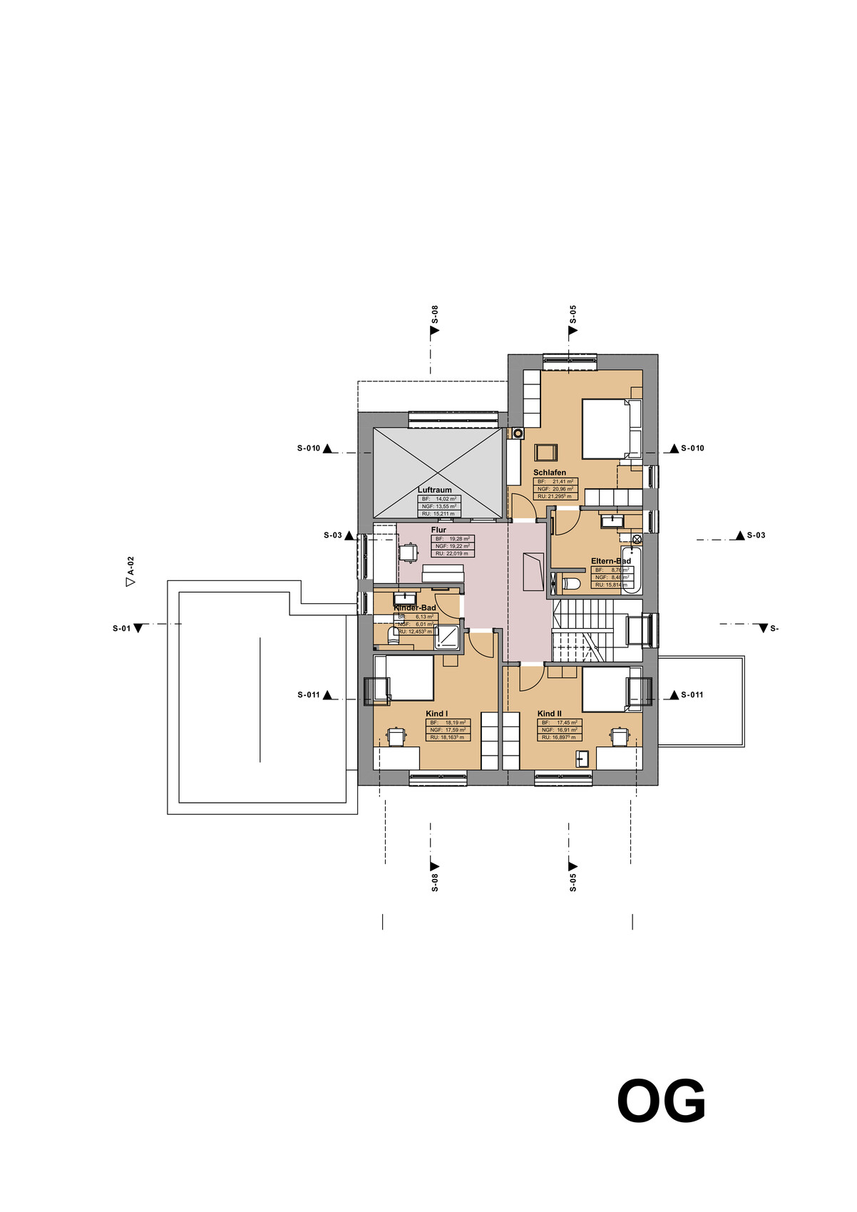

Anhang anzeigen obergeschoss-grundriss-hausbau-plan-schlafen-kinderzimmer-elternbad.jpg

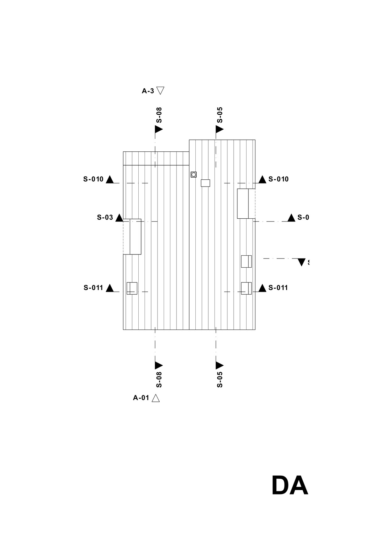

Abgesehen vom Bildformat, das man erst mal runterladen muss, muss ich sagen, dass mir der Grundriss für's EG extrem gut gefällt.
So oder so ähnlich könnte ich mir das für uns abschauen. Der bietet fast alles was ich mir für's EG wünsche außer einem Stellplatz für ein Buffet im Esszimmer-Bereich.

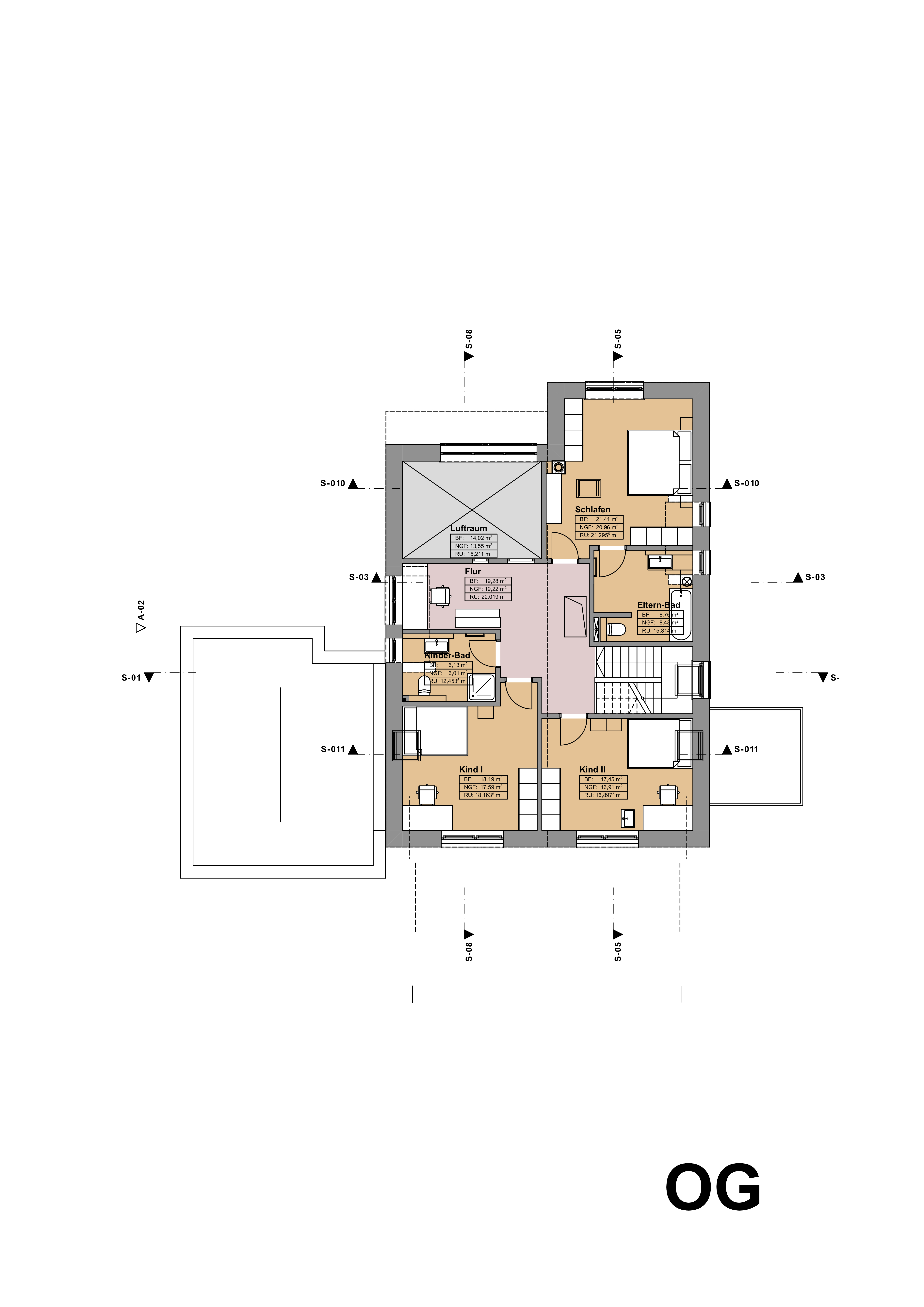

Im OG fallen mir 2 Sachen auf:
- warum der Luftraum wenn man den Platz für ein weiteres Zimmer nutzen könnte?
- keine Dusche im Elternbad? Dann müsste man zum Duschen immer zu den Kindern? Finde ich bissel unpraktisch.

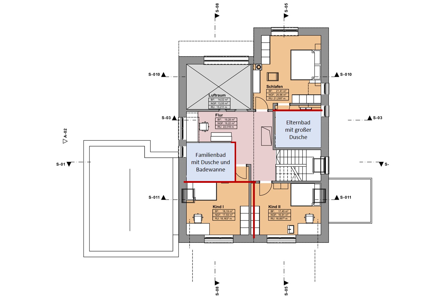

Im OG fallen mir vor allem die vielen "Pfuscherecken" auf (was das ist, erklärt gerne der @11ant ) , die zwar auf dem Papier mehr QM in die Zimmer bringen, aber in Wirklichkeit kaum nutzbar sind (z.B. bei den Kinderzimmern).
Ich wäre da für eine klarerer Strukturierung im OG.
Grundriss eines Wohnhauses: Schlafzimmer, zwei Bäder (Eltern- und Familienbad), Flur und Kinderräume
P.S.: Die Fenster vom Klavierzimmer zum Luftraum versteh ich nicht. Warum Fenster? Als Schallschutz reichen die vermutlich nicht aus. Warum sind die dann noch unterschiedlich Groß? Wenn Luftraum sein muss, dann lieber offen oder evtl. noch vollverglast oder eben ein weiteres schönes Zimmer ...

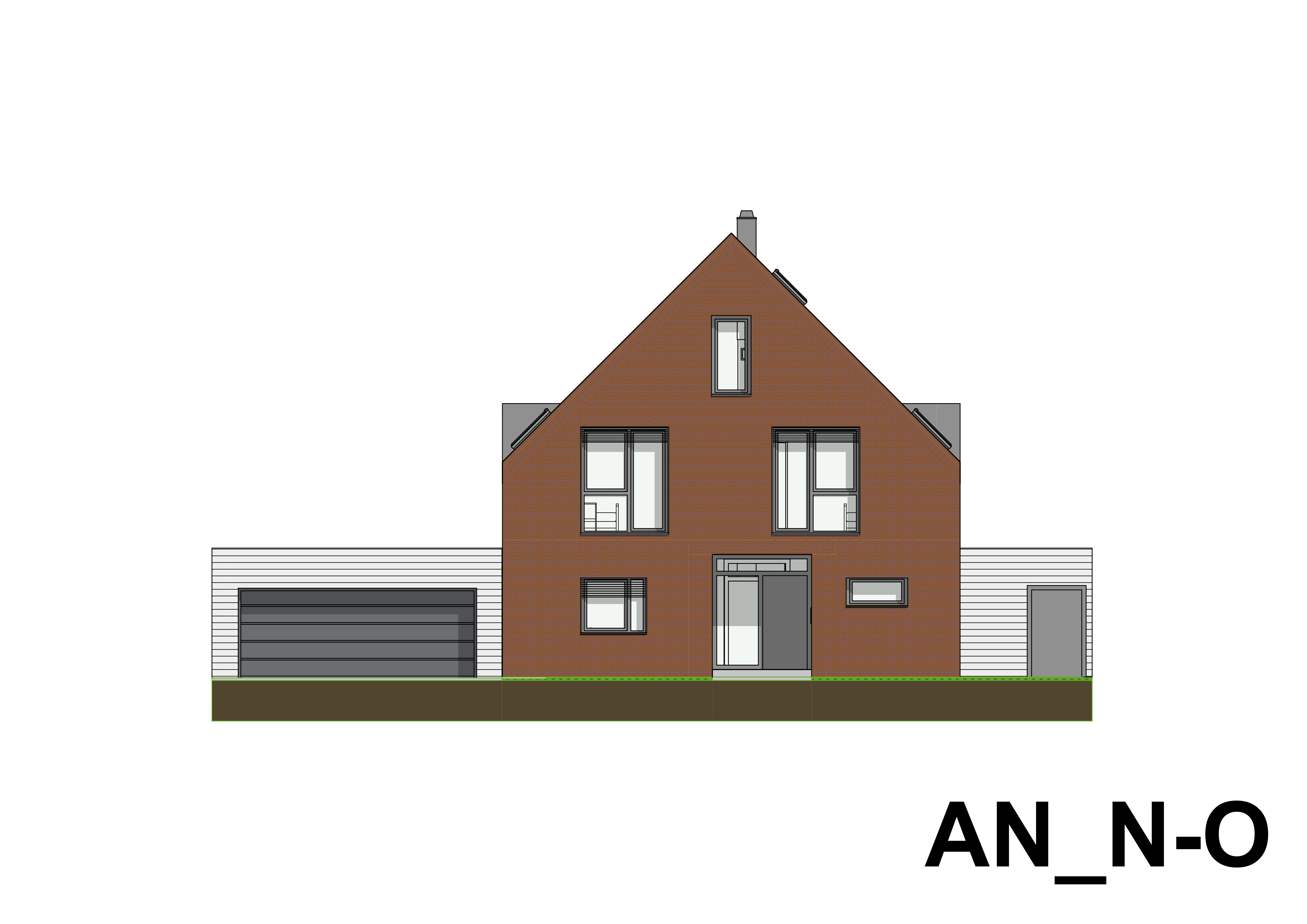

Darf die Garage dort stehen? Normal muss diese fast überall mind. 5 m von der Straße weg sein. Wenn die eingezeichneten Linien die Grundstücksgrezen sind dann sind es eher nur 3 m.
Maße im Allgemeinen wären nicht schlecht!
