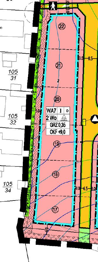

Hallo zusammen, ich lese hier schon länger mit, weil wir einen Hausbau planen. Wir sind zu zweit und wollen uns ein Kapitänshaus bauen. Wir wären für Anregungen und Kritik dankbar.
Zum Fragebogen:
Größe des Grundstücks 705 m²
Hang nein
Grundflächenzahl 0,35
Geschossflächenzahl ohne
Baufenster, Baulinie und -grenze s. Anhang, Grundstück Nr. 18
Randbebauung nein
Anzahl Stellplatz 1
Geschossigkeit 1
Dachform frei
Stilrichtung traditionell
Ausrichtung OST-WEST
Maximale Höhen/Begrenzungen Traufhöhe 9 m
weitere Vorgaben ohne
Gebäudetyp Kapitänshaus, Satteldach 45°

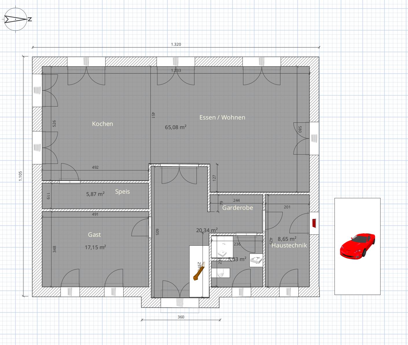

Ein Gemisch aus vielen Beispielen aus div. Magazinen...
Was macht ihn in Euren Augen besonders gut oder schlecht? Wir haben alle Räume untergebracht, die wir brauchen und wohl auch genug Platz
Wir der Grundriss so funktionieren? Gibt es Verbesserungsvorschläge?

hampshire
Heimkino möglich, daher kein TV im Wohnzimmer
Das ist konsequent.
Bei den Bädern bin ich sehr unsicher.
Aus meiner Sicht zu recht. Setzt mal maßstabsgetreu die Einrichtung probehalber ein.

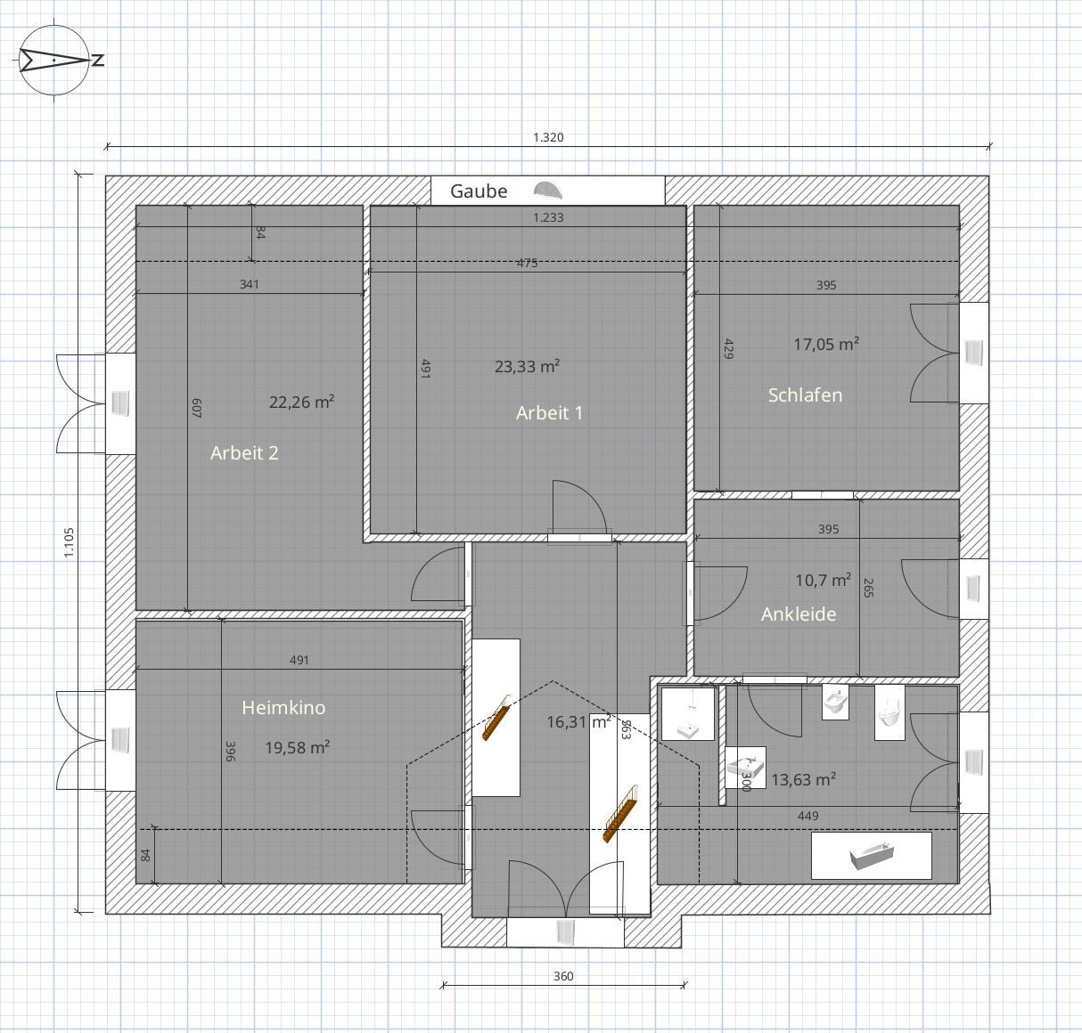

Immer durch die Ankleide aus dem Home-Office auf die Toilette fände ich lästig.
sehr pragmatisch. Was sagt das Herz?
Die Treppensituation ist wie @ypg schon geschrieben hat zu überdenken.
  • Lege den Zugang ins 2. Arbeitszimmer durch das erste, dann werden die Räume praktischer.
  • Schaue, dass Du ein Zugang zum Bad oben aus dem Flur hast. (s.o.)
  • Geh mal die Möblierung und Deine Rennwege durch, passt das zu Deinen Lebensgewohnheiten?
  • Die Speis ist derzeit total modern aber in dem Format aus meiner Sicht fragwürdig - sind nur ein paar Regale möglich. Laufwegoptimiert wäre ein Zugang vom Flur, spart eine Menge Weg nach dem Einkauf.
  • Das Kapitänselement ist funktional nicht nötig, wenn Du es liebst lass es - ich finde es etwas gekünstelt.
  • Musst Du quadratisch bauen? Falls nein, kannst Du eine bessere Raumeinteilung bekommen (und weniger Flurfläche) - es sei denn, dass Du genau auf diesen ephemeren Trend stehst.
  • Die Fenster könnten insbesondere im Wohnraum im EG etwas größer ausfallen.
  • Hast Du darauf geachtet worauf Du aus den Zinnern guckst, welches Licht Du bekommen wirst...?
  • Der Seiteneingang ist eine klasse Idee, wenn Du dahinter einen Raum hast, den Du als "Drecksschleuse" verwenden kannst - z.B. für einen Hund - oder bekommt die Corvette eine Garage? Die dicken Benziner stinken ganz ordentlich, das hätte ich nicht so gerne im Haus.
Für das Budget würde ich etwas Inspirierteres bauen. Auf mich wirkt der Entwurf im Rahmen dessen was "man heute so macht" sehr konservativ - wie ein Mercedes C-Klasse Stufenheck. Jeder Jeck ist anders, vielleicht willst Du ja genau das.

Da sind doch Höhenlinien eingezeichnet. Sind die zum Spaß da oder sind die nix?
Die Treppe müsste ca. doppelt so lang sein. Insofern wird das alles nicht funktionieren.
Die Eingeschossigkeit und die 9 Meter werden mit 45-GradDach überschritten !
Erst einmal vielen Dank für die schnellen Rückmeldungen.
Das Grundstück ist bereits vermessen, incl. Höhen und der Unterschied beträgt immer weniger als 1 m.
Die Treppe soll eine viertelgewendelte Treppe werden. In unserem jetzigen Haus erreicht sie nach ca 3 m eine lichte Durchgangshöhe von 2 m. Werde ich mir aber noch mal ansehen.
Bei der Eingeschossigkeit könnte es in der Tat Probleme geben. Ggf. muss der Drempel etwas kleiner werden. Die 9 m Höhe passen.
