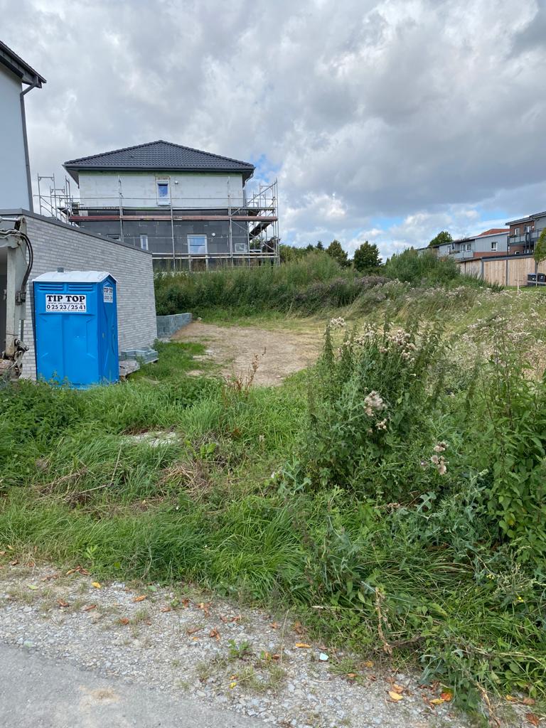

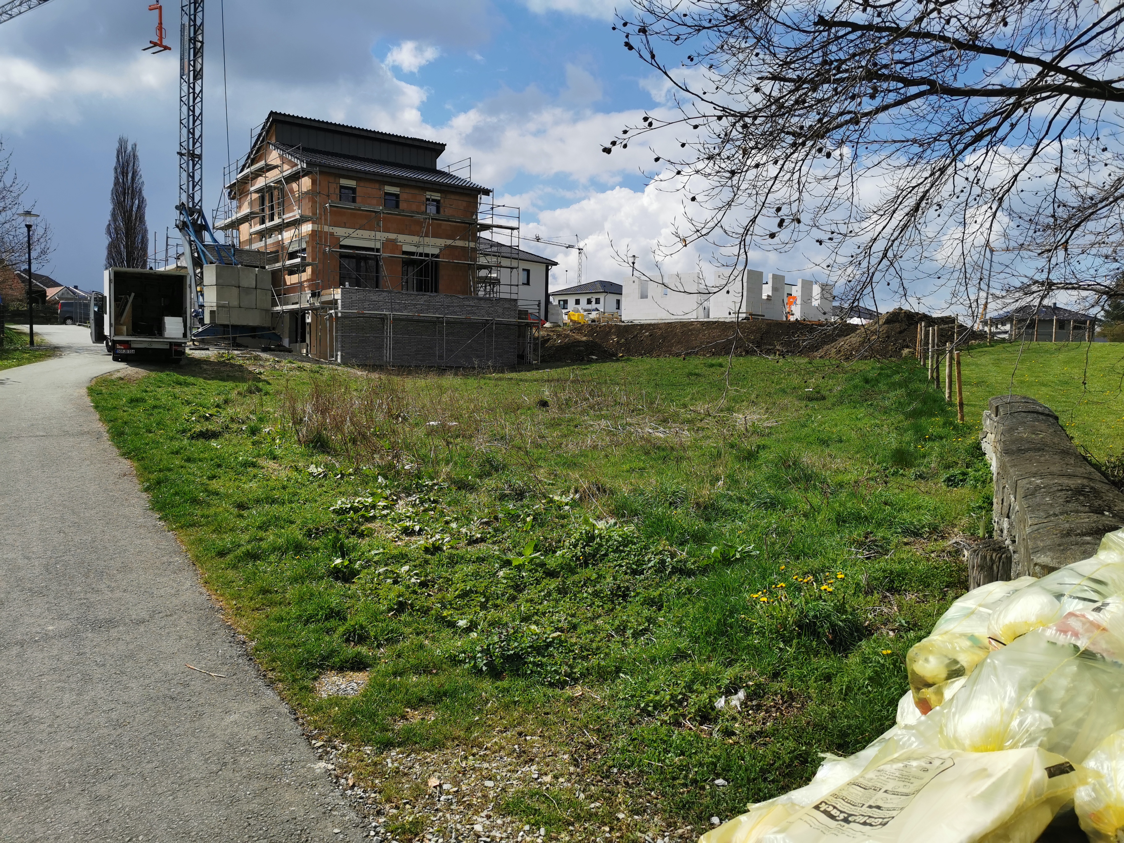

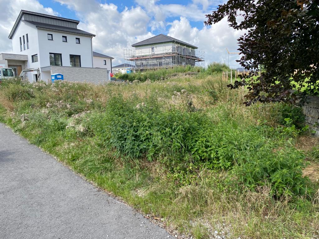

ich brauche mal ein paar Meinungen zu einem Grundstück, wir haben von der Gemeinde eine Zusage bekommen und müssen uns nun endgültig entscheiden.
Das Grundstück liegt tiefer als die angrenzenden Häuser. Nach hinten raus fast 2m und links hat einer sein Haus unterkellert und ein hohes Haus gebaut.
Die Nachbarn haben ihre Grundstücke nicht erhöht, somit müssten wir bspw mit L Steinen abfangen.
Was meint ihr?

wenn deine Terrasse richtung der beiden häuser geht würde ich mir schwer tun. da hast du doch überall schatten. genauso die ganze sosse im garten bei starkregen
i_b_n_a_n
i_b_n_a_n
mh, nach hinter hinaus sieht das aber doch wie eine grosszügige Aufschüttung deines Nachbarn aus?
Verändert der sein Grundstück darf er nicht einfach auf dein Grundstück entwässern sondern muss dafür sorgen das das Wasser korrekt abfliesst. Auch muss er doch korrekt abgrenzen (L-Steine, Abböschen etc.)

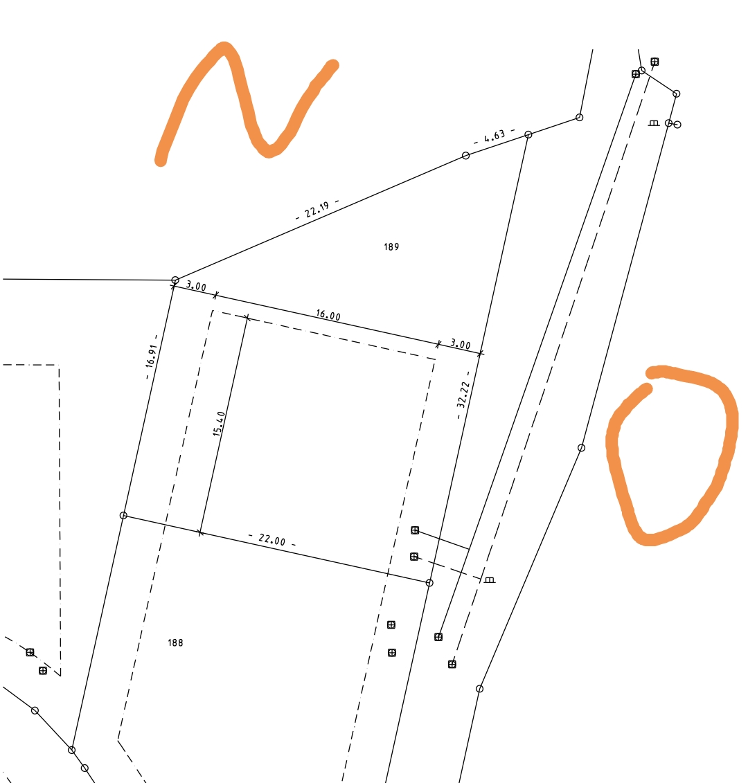

Mach mal bitte präzisere Angaben und Skizzen ...
F
Fjeroch
Anbei aktuelle Bilder und der Lageplan.
Auf dem einen Bild sieht es evtl so aus, als hätte der Nachbar nach hinten aufgeschüttet, da gebe ich dir Recht.
