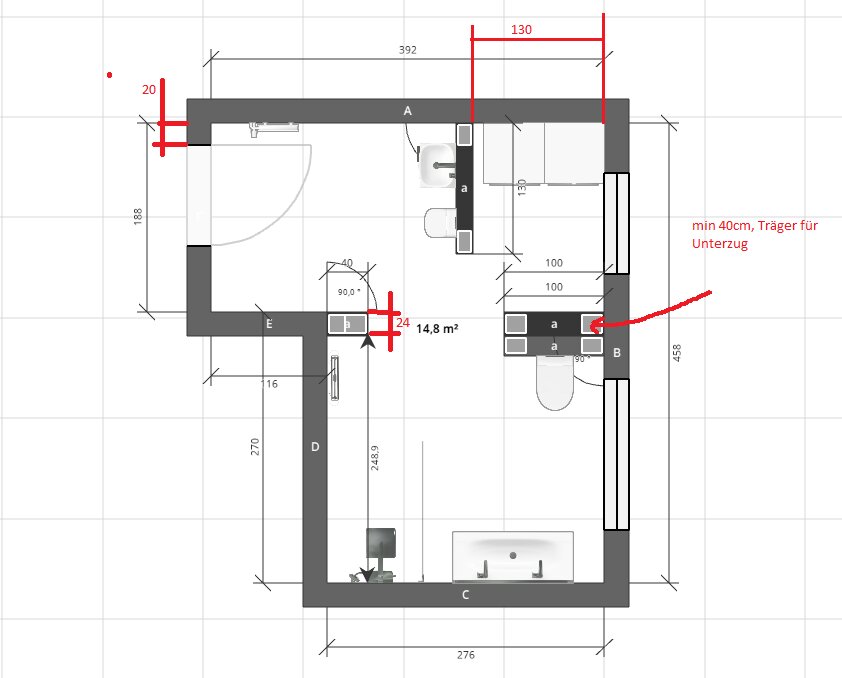

wir bauen gerade eine Wirtschaft um und ich muss jetzt langsam das Bad im 1 OG planen aber bin total planlos.
Mit den Anschlüssen sind wir noch ziemlich variabel.
Ich hätte gerne WC, Waschbecken, Dusche, Waschmaschine, Trockner, evtl. Urinal in dem WC.
Da die Wohnung kein Gäste-WC hat, hatte ich gedacht das ein wenig zu separieren.
Leider fehlen mir komplett die Ideen....
Ich hoffe hier kann mich jemand ein wenig unterstützen und es findet sich eine geeignete Lösung.
Der Raum sieht so aus:
So so in etwa die Planung von einem Badplaner aus:
Danke
Ysop***
Warum baust du dir das Bad so zu mit den Trockenwänden? Waschmaschine und Trockner brauchen doch keinen Raum im Raum. Dafür schaut man beim Reinkommen direkt auf das Urinal. Mit der Planung hast du, wenn ich es richtig sehe, zwei Waschbecken.
Gummix
Das hat der Badplaner so gemacht, mir gefällt es auch nicht wirklich aber ich habe, wie gesagt, keine wirklich gute Idee.
Die Wand vom Urinal währe nicht Deckenhoch.
Ja, ein kleines Handwaschbecken und ein großes.
