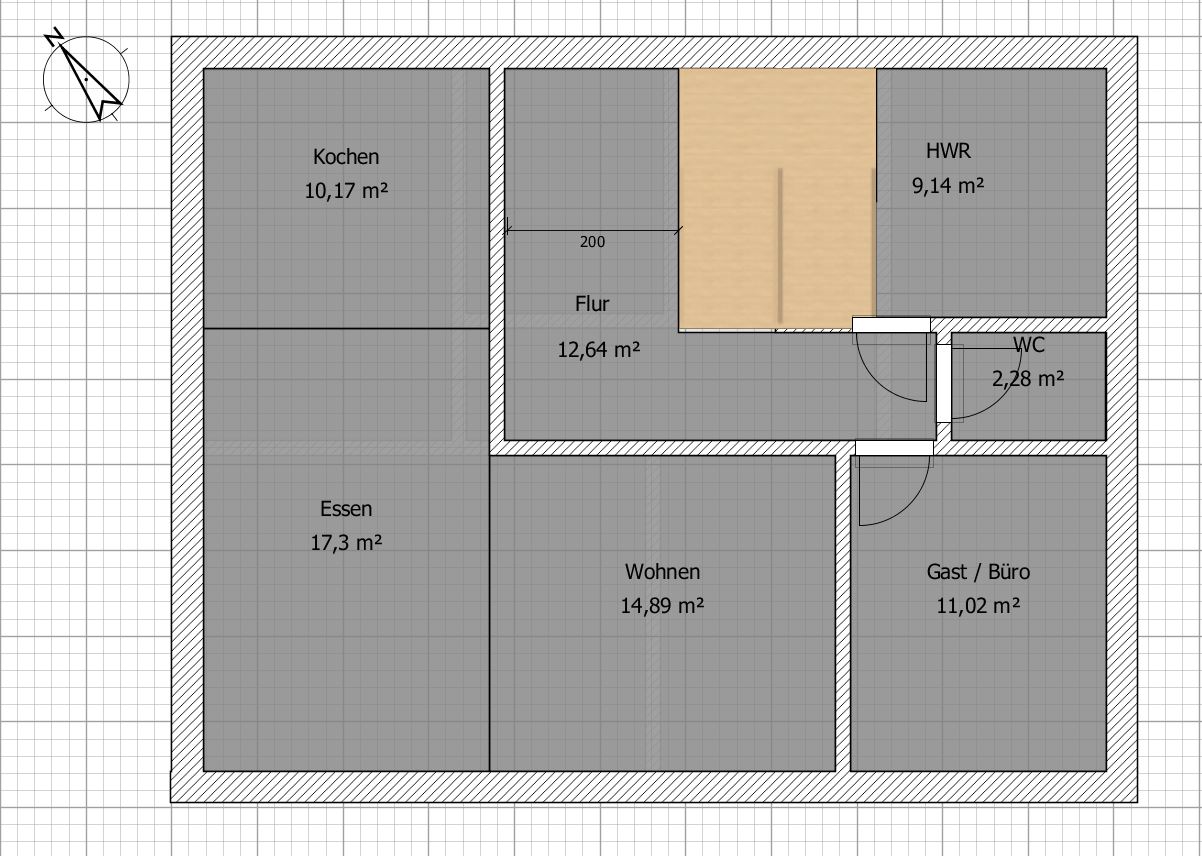

So in die Richtung würde ich das Haus auf dem Grundstück einteilen:
(Ca. 160m2, aber eigentlich dasselbe Raumprogramm wie bei euch)
Aufteilung:
Grundriss eines Hauses mit Küche, Essen, Wohnen, Flur, HWR, WC, Gästezimmer, Terrasse und Carport.
EG
Grundriss eines Hauses mit Kochen, Essen, Wohnen, Gast/Büro, Flur, HWR und WC.
OG
Grundriss eines Hauses: Schlafzimmer, Ankleide, Bad, Flur und zwei Kinderzimmer.
Da ja 2 Vollgeschosse gewünscht sind, würde ich wahrscheinlich Richtung Pultdach gehen. Mit hohen Fenstern in den Kinderzimmer Richtung Wald. Später kann ja eines der Kinderzimmer auch das Schlafzimmer mit Waldblick werden ;-) . Fenster sind jetzt erstmal noch keine verteilt ... Aber so als Idee mal dieses Beispielhaus (nur das Eckfenster dann gespiegelt nach Südwesten)

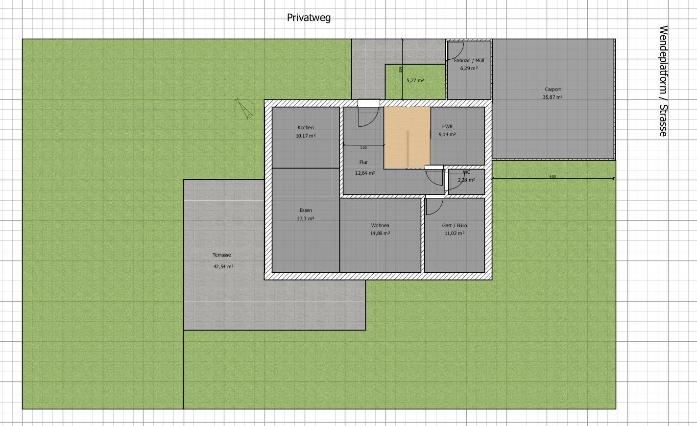

Ich hatte die Flurstückkarte so interpretiert, dass der Privatweg von Nord-West nach Süd-Ost durchgängig bis zur Strasse läuft. Die Strasse ist im Süd-Osten, kann aber wegen Bäumen nicht als Zufahrt verwendet werden.
Würfel*
Grundstück liegt im Südosten direkte an der Waldgrenze
Habe ich einen Knick in der Optik oder liegt der Wald im Süd-Westen?

Grundriss ist insgesamt nicht verkehrt, aber ich würde wohl auch ein länglicheres Haus hinstellen und die Kinder Richtung Süd-West (Wald?) legen. Wenn du mal möbliert hast, kann man sicher mehr sagen. Bin gespannt, wie du diese kleine WZ-Ecke nutzen möchtest.
Zum vorliegenden Plan konkret: Im OG ist die extra Ausbuchtung zu den Türen der Kinderzimmer verschenkter Platz. Da könntest du den Flur kleiner und die Zimmer größer machen. Und dann die Elternwand nach rechts verschieben, um noch eine extra Ankleide zu erhalten. WC im EG könnte auch noch etwas Platz für Garderobe hergeben. Wenn da keine Dusche rein soll, könnte das auch kleiner sein.
Die Fenster finde ich auch viel zu klein. Ihr wohnt ja nicht mal in der City mit engen Nachbarn. Aber stell mal die neuen Außenansichten ein, wenn du sie hast. Falls die Kinder Richtung Wald wandern, können die ja wenigstens vernünftige Fenster bekommen.
