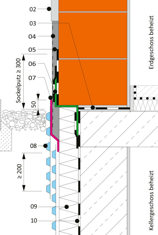

Im Übergang zwischen Keller und EG wurde keine Sockelabdichtung der ersten Steinreihe berücksichtigt.
Der Keller ist bereits voll mit Styrodur verklebt und die Baugrube ist zugeschüttet.

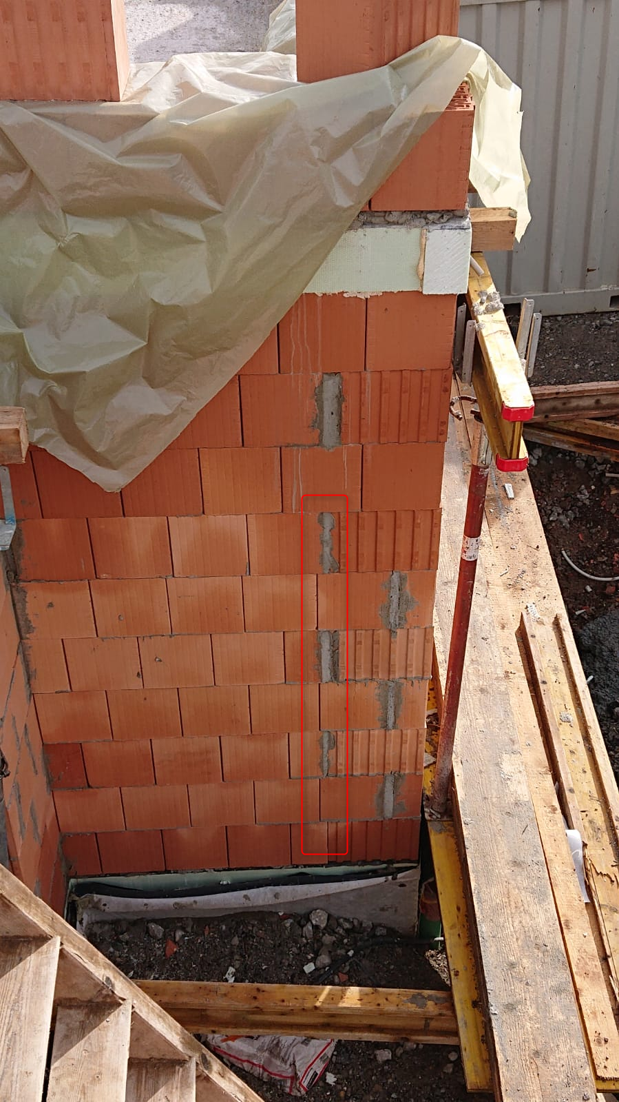

An einigen Stellen des Rohbaus wurde der Mindestversatz der Steine nicht beachtet, es wurden stellenweise bis zu 7 Steinreihen übereinander gemauert.

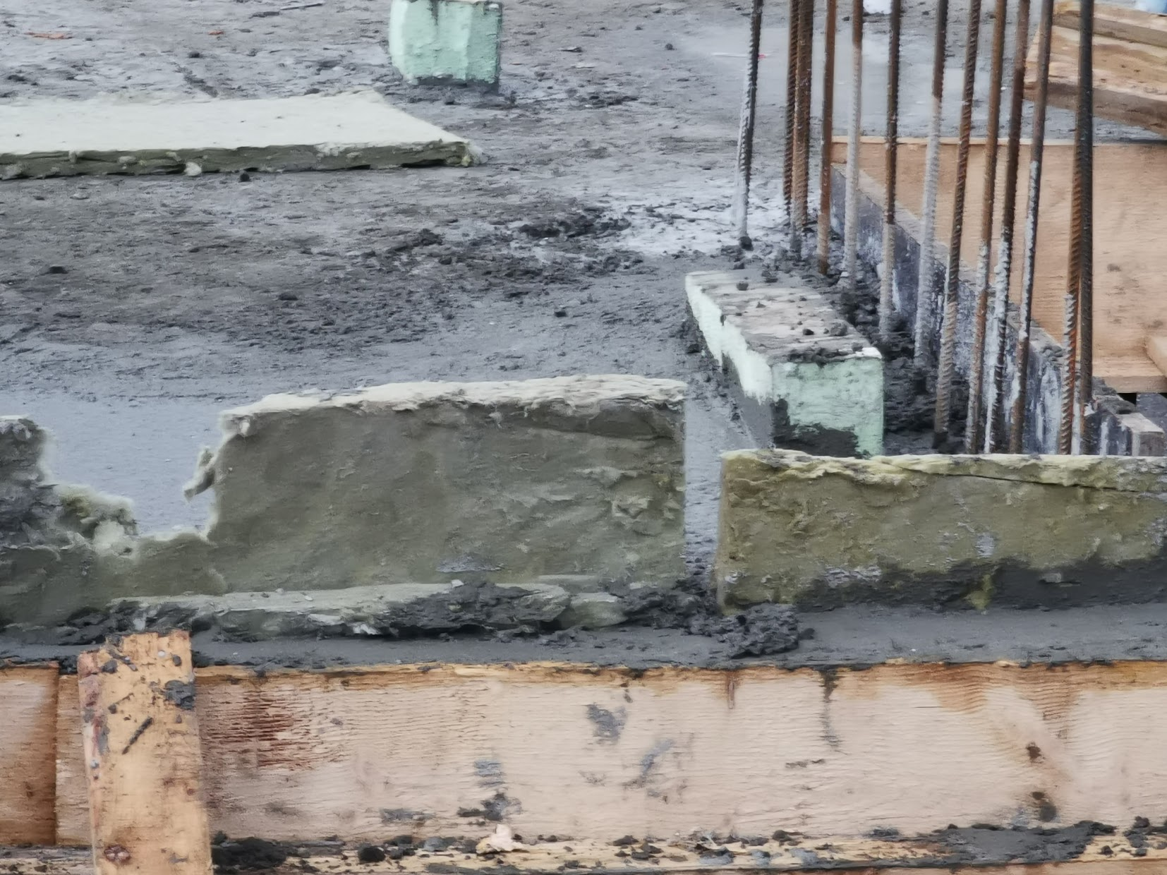

Es handelt sich um ein Reihenhaus. Zwischen den Gebäuden wurden Mineralfaserplatten zur Schalldämmung verlegt. An einer Stelle, die von außen einsehbar ist, ist zwischen den Platten eine Lücke von ca. 80cm tiefe und ca. 20cm höhe vorhanden. Der Rohbauer hat hier nach dem Hinweis auf dem Mangel Mineralfaserplatten in das Loch "gestopft". Nach Aussage unseres Anwalts kann aber so keine Zuverlässige Schalltrennung gewährleistet werden.

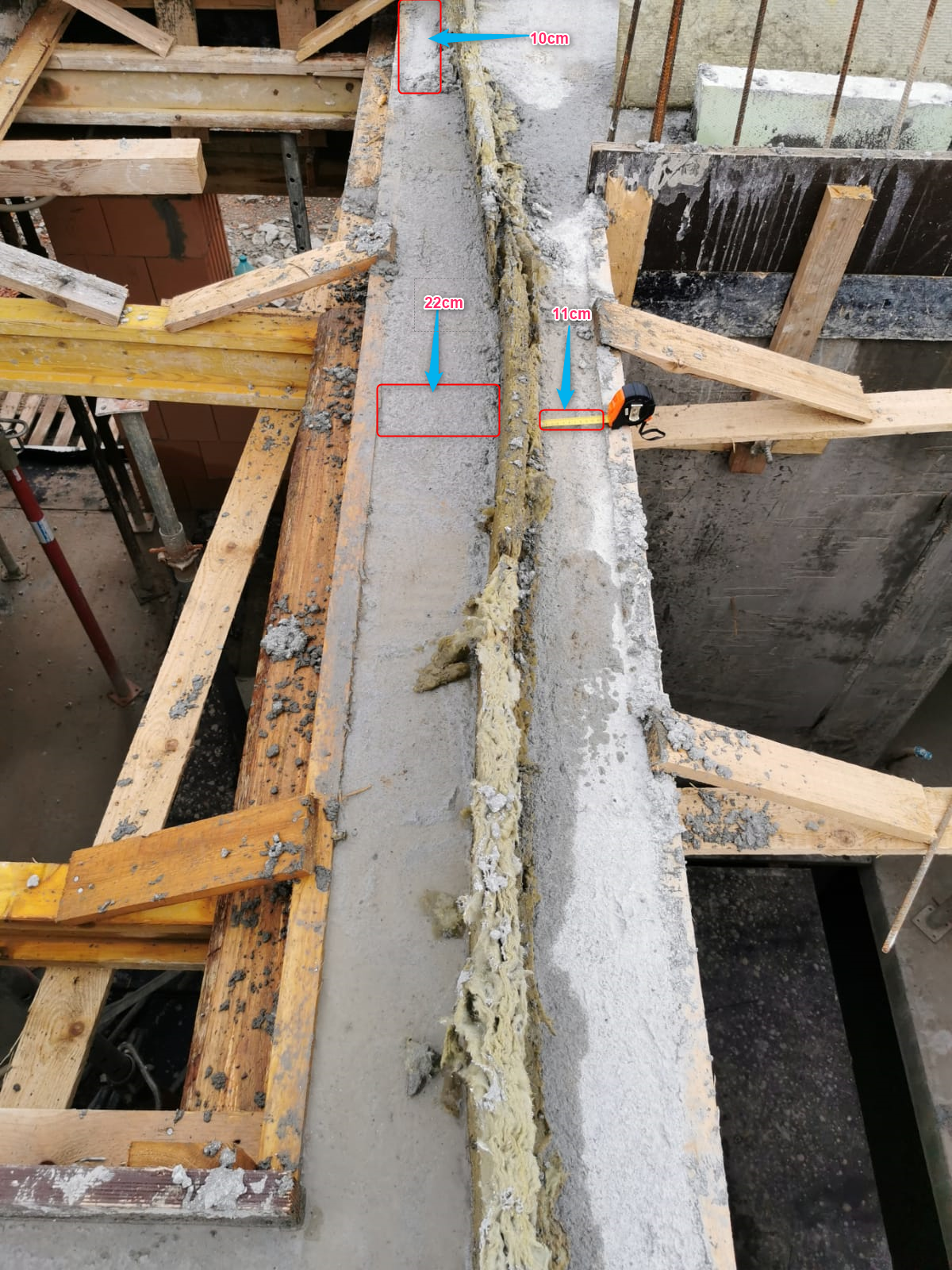

Mangel 5: Im Bereich der Geschossdecke wurde die Mineralfaserplatte nicht gesichert. Das Ergebnis ist, dass diese ziemlich wellig verläuft. Problematisch ist dies vor allem im Bereich des Treppenhauses, da hier stellenweise nur noch 10cm Beton bis zur Mineralfaserplatte vorhanden sind. Die Steine für die Trennwände haben aber eine Stärke von 17,5cm
Mangel 6: Die Mineralfaserplatten wurden teilweise nicht dicht genug verlegt, so dass Beton zwischen die Platten geflossen ist und eine Schallbrücke bildet.

eine weiche, als Schallschutz dienende Mineralfasermatte "lose" in die Schalung zu stellen habe ich noch nie gesehen und halten diese Vorgehensweise weder für DIN gerecht noch Zielführend. Ist doch klar das mindestens, wenn auch nur an wenigen Stellen, eine Schallbrücke ensteht. Das kann mEA auch nicht mehr (oder nur durch Rückbau) behoben werden und würde mir relativ schlaflose Nächte bereiten. Denn Schalldämmung zwischen Wohneinheiten oder Doppelhaushälften sind regelmässig ein Streitthema.
Ergo: ohne deinem Anwalt vorausgreifen zu wollen halte ich die Summe für zu niedrig. Der Schaden wäre ja (meiner Meinung nach wie oben geschildert) nur durch Rückbau zu beheben. Da reicht der Rest ja nicht für aus ...
Mir scheinen die eingekreisten Stellen eher eine Fehldiagnose, Verletzungen des Überbindemaßes sehe ich dafür an drei nicht eingekreisten Stellen.
Mit dem "Bereich der Geschossdecke" scheinst Du hier wohl Ringanker zu meinen. Die Matten scheint man hier - wofür wenn überhaupt, eher Platten als Matten geeignet hätten sein können - als verlorene Schalung verwendet zu haben. Das ist alles sehr abenteuerlich.
Wäre schön wenn das eine Fehldiagnose wäre. Darf ich fragen warum?
Und ja, das überbindemaß ist an einigen Stellen nicht eingehalten worden.
Das Foto ist von der Trennung zwischen zwei Reihenhäusern - und ja, das ist sehr abenteuerlich
