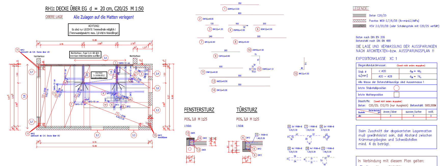

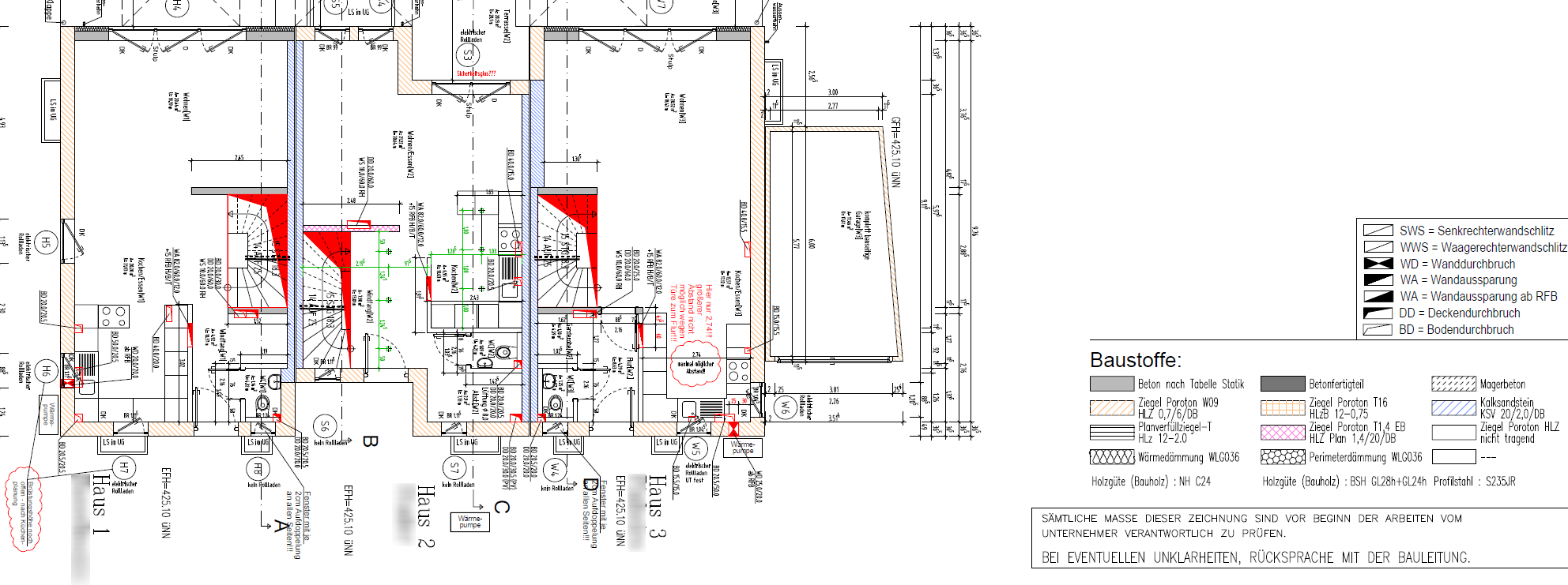

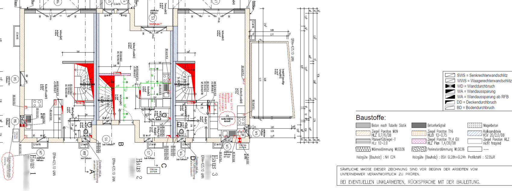

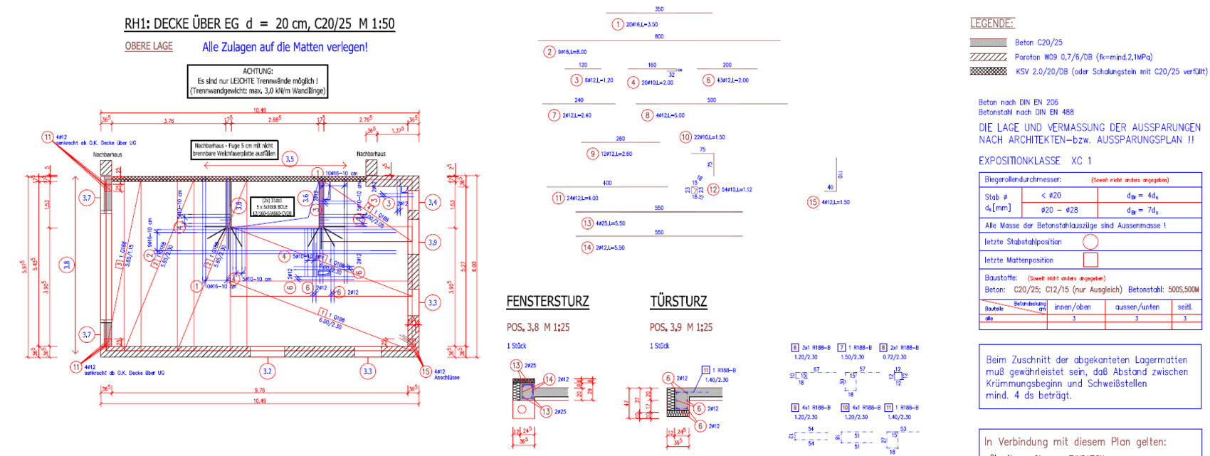

Ich wuere hier gern mal Ausfuehrungsplaene von der Trennwand sehen wollen. Warum sind da keine Eisen drin? Stahlfasebeton?
Kishihmen
Unter dem Beton ist Kalksandstein. Der Beton wurde über die Steine gegossen. Keine Ahnung ob das so richtig ist, das geht für mich (als Laien) auch nicht wirklich aus den Plänen hervor.
I
icandoit
OK dann wurde das mit der Decke gegossen. Vermutlich der Bereich wo die Treppe hin kommt.
Ohne Mangelbeseitigung geht es hier nicht voran.
