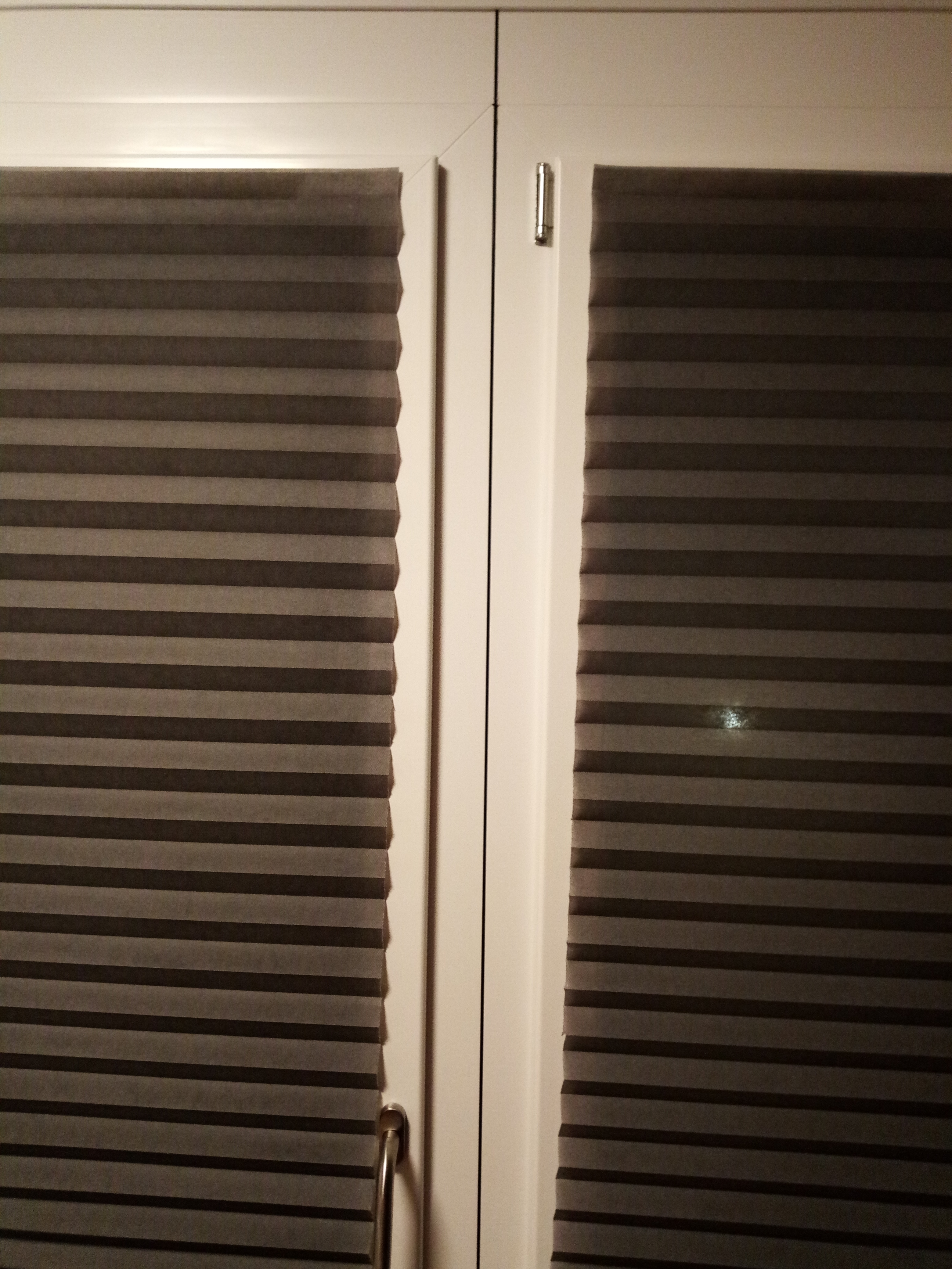

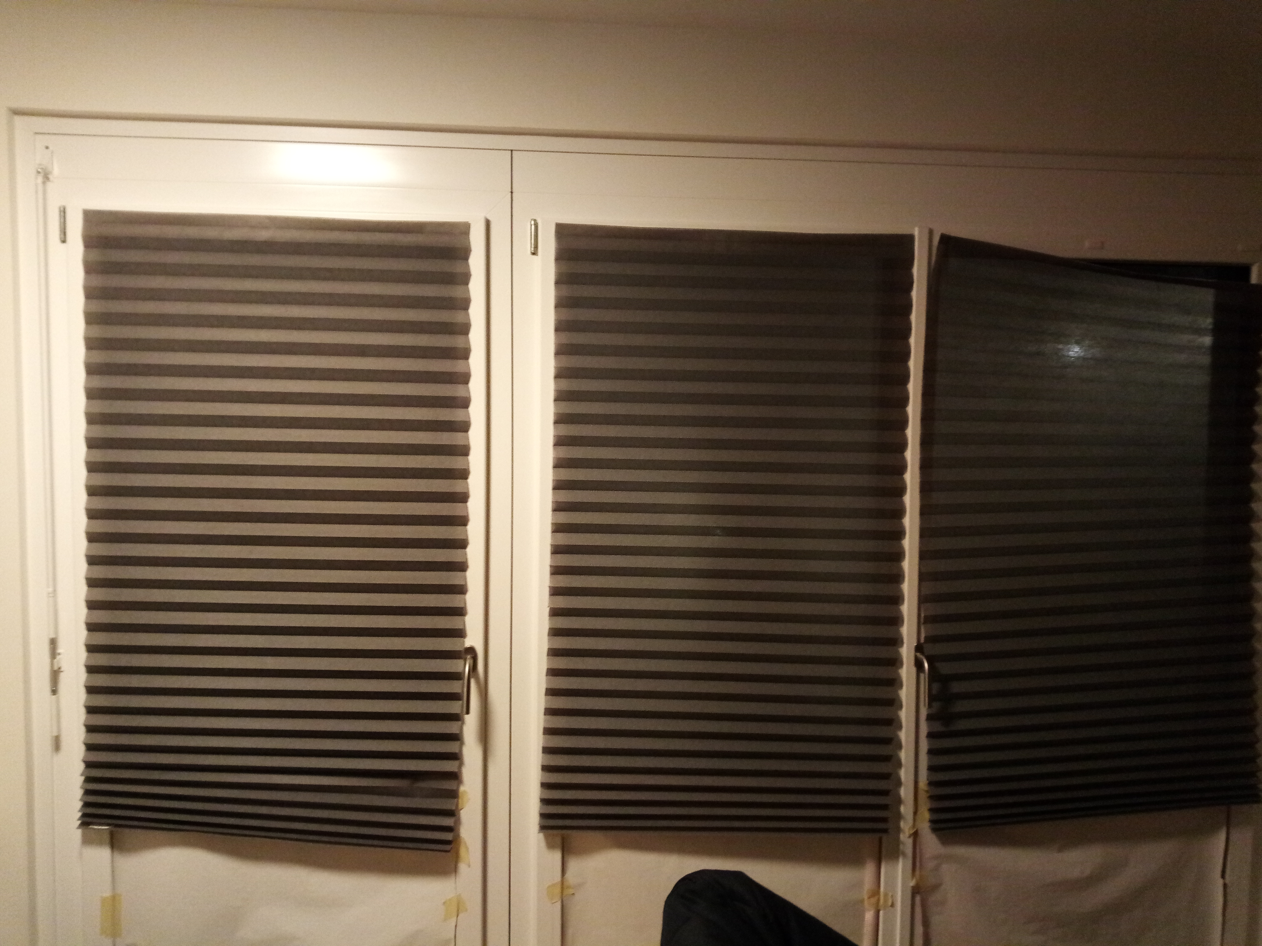

1) Wir haben einen zweiflügelige Balkontür und gleich daneben eine normale Balkontür. Zwischen beiden Elementen ist eine Dichtung. Die Dichtung geht aber nicht bis ganz unten (siehe Foto) sondern es fehlen ca. 7-8mm. An der Außenseite ist auch keine zusätzliche Dichtung angebracht. (siehe Foto) Genau dort wo die Dichtung fehlt zieht es rein und es ist die ganze Zeit ein relativ lautes zischen zu hören, auch wenn die Rollo unten sind. Muss die Dichtung ausgetauscht werden oder reicht es wenn die Fensterfirma es mit Silikon ausbessert. Ich möchte es so haben wie es Standard ist.

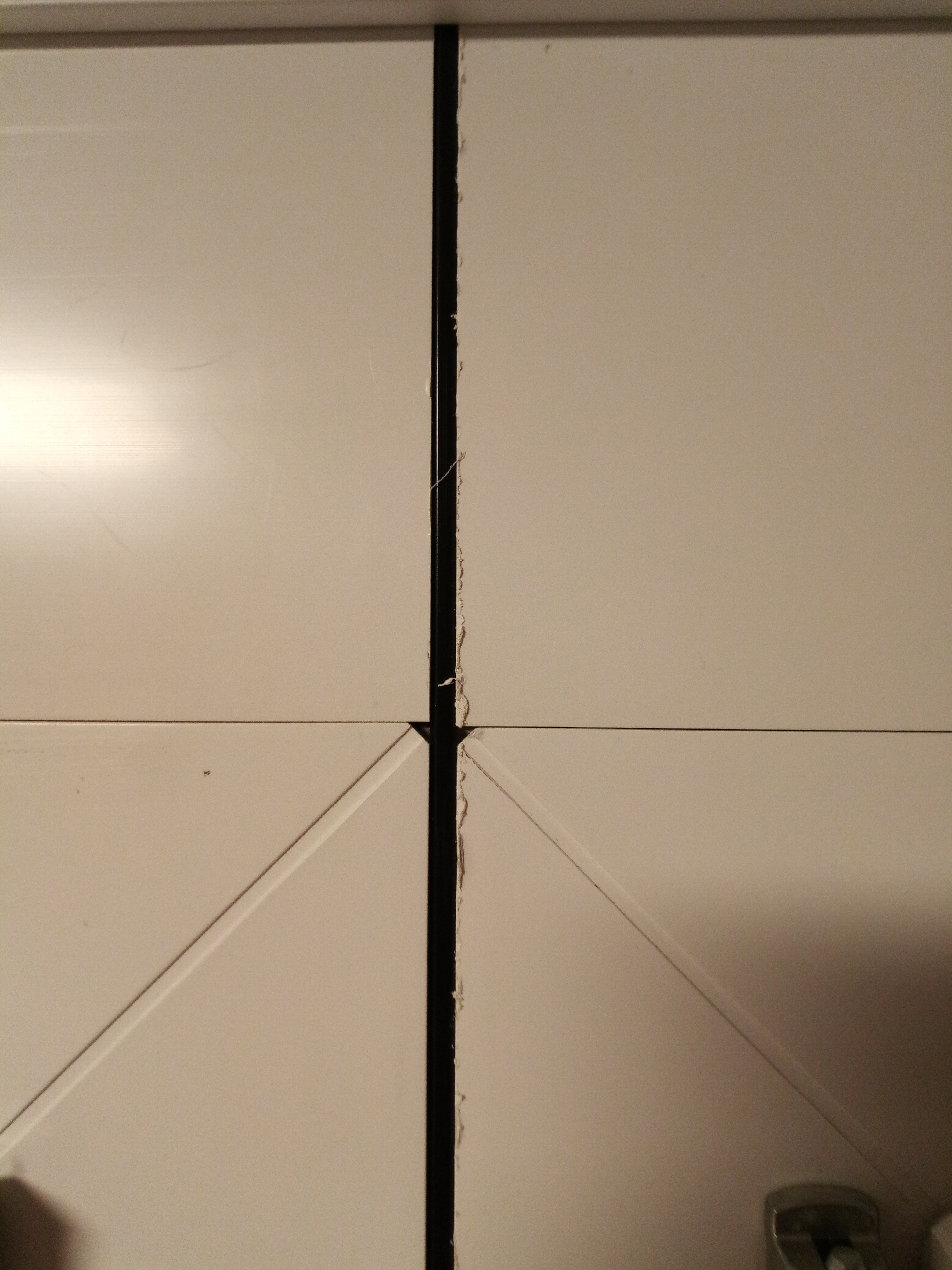

2) Zwischen beiden Elementen bei der Dichtung ist der Rahmen etwas ausgefranst (siehe Foto). Ist das normal oder nicht? Und wie viel Silikon darf beim anbringen der Halteleisten verwendet werden. Wie auf dem Foto zu sehen wurde ganz schön gepfuscht. An anderen Stellen sind die Halteleisten etwas zu kurz (1-2mm) und es wurde einfach mit Silikon ausgebessert.

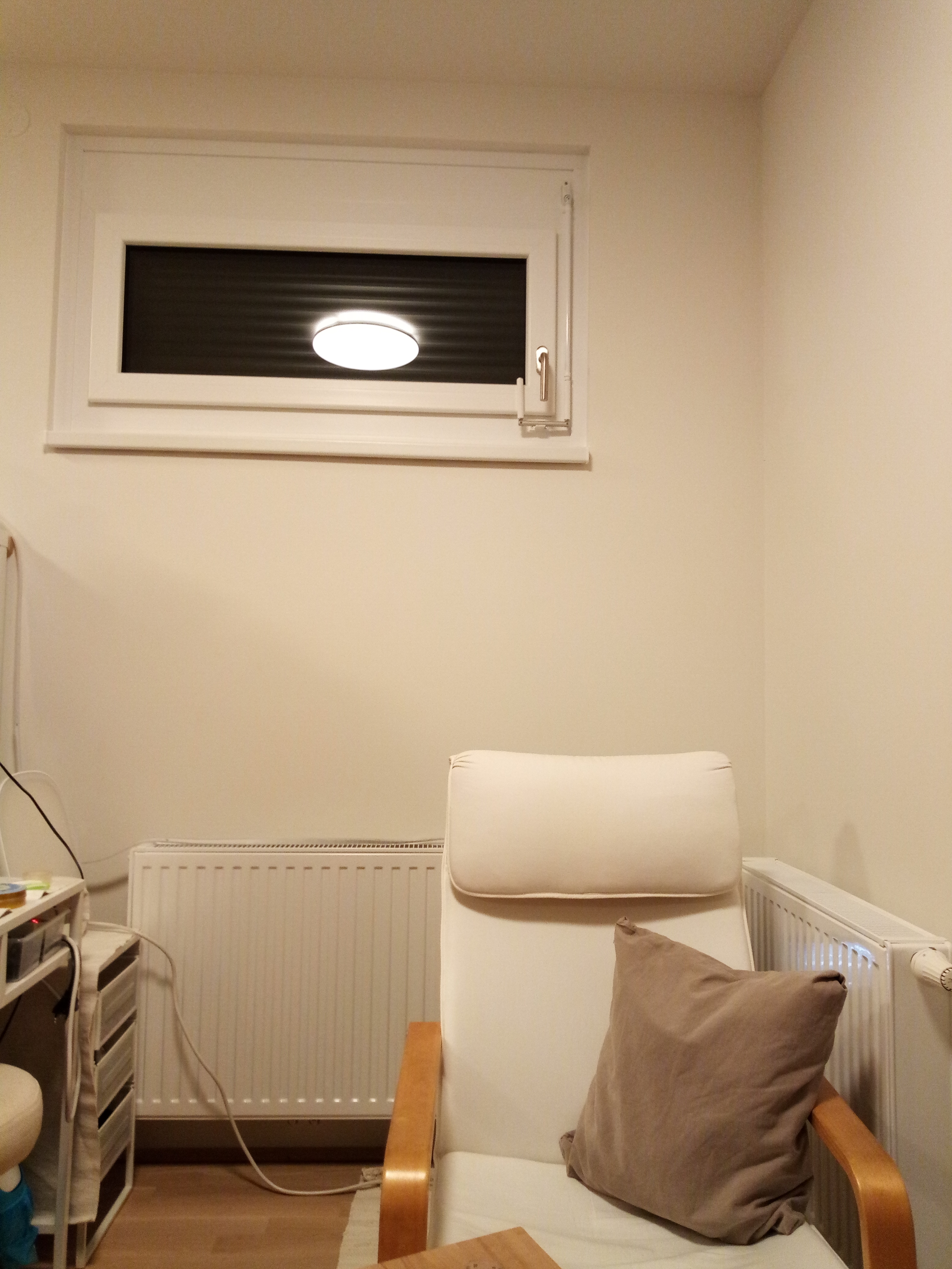

3) Wir haben im Wohnzimmer 2 Fensterbänke auf der Innenseite, beide 133 cm breit. Zwischen den beiden Fensterbänken ist 34 cm Abstand. Die Fensterbänke stehen zwischen 2,7 cm und 3,8 cm von der Wand hervor. Es ist also ein Unterschied von über 1 cm und mit freiem Auge gut erkennbar, da die Fensterbänke auf einer Höhe von 1,70m sind. Ist dies noch in der Toleranz?

Sind die Aufnahmen der Fensterbänke von Innen?
Silikon um die Dichtung zwischen den Elementen zu richten? Auf keinen Fall. Stattdessen das passende PU Dichtzeugs von Würth, Sika,...
Sieht alles sehr, sehr hingeschludert aus.

Die Fensterbank ist von innen Fotografiert!

Zum Fenster weiß @11ant sicher was. Ich persönlich würde wahrscheinlich mit Sikaflex Fassade in weiß Rumstümpern, wenn es meins wäre. Aber sicher gibt es bessere Lösungen. Das soll der Lieferant beheben und zwar weder mit Silikon noch mit Schaum.
Die Fensterbänke kenne ich so nur für außen. Aber am Ende zählt eure Bauleistungsbeschreibung.
