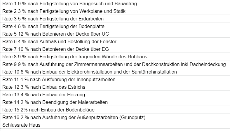

bei uns ist aktuell die Decke über dem EG betoniert worden. Lt. Zahlungsplan wird hier eine Abschlagszahlung von ca. 30.000€ Fällig.
Unser Sachverständiger hat aber einige Mängel entdeckt. Diese wurden beim GÜ mit Fristsetzung gerügt. Die Erste Fristsetzung (2 Wochen) verlief ohne dass die Mängel behoben wurden, die zweite Fristsetzung läuft noch bis Donnerstag (waren ebenfalls 2 Wochen)
Wir haben aktuell von den 30.000€ ca. 17.000€ einbehalten. Unser GÜ hält das für deutlich zu viel und besteht auf Zahlung.
Da wir aktuell Angst vor einer Insolvenz des GÜ haben (Rohbauer nicht bezahlt, Steinelieferant nicht bezahlt, Stahllieferant nicht bezahlt, Lieferant Lichtschächte nicht bezahlt) wollen wir den Abzug so hoch wie möglich gestalten. Da wir aber keine Fachleute am Bau sind und wir es vermeiden wollen, dass ein zu hoher Abzug für Mängel im schlimmsten Fall zum Bummerang wird, hoffe ich, dass es hier Fachleute gibt, die uns eine grobe Abschätzung der Kosten geben können.
P.S. Anwalt ist kontaktiert, der Termin ist aber erst am 17.02 und ich fürchte so lange können wir den GÜ nicht hinhalten.
