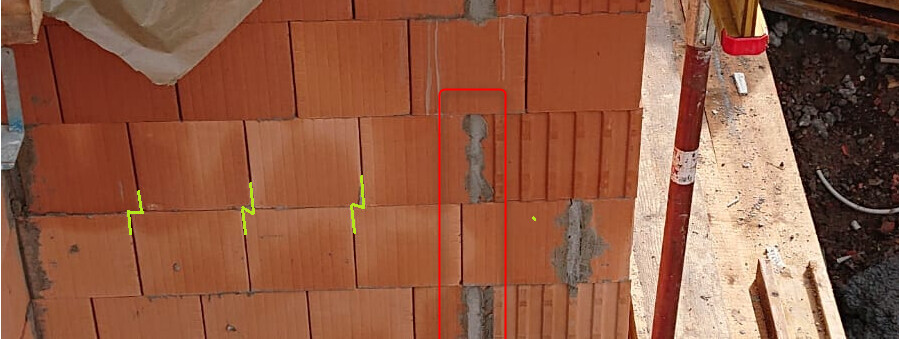

Wäre schön wenn das eine Fehldiagnose wäre. Darf ich fragen warum?
Und ja, das überbindemaß ist an einigen Stellen nicht eingehalten worden.
Ich hatte es wohl zu absolut ausgedrückt: ich halte eine Fehldiagnose für möglich - an den mörtelbe"spachtel"ten Stellen ist die tatsächliche Fuge auf dem Bild uneindeutig "erkennbar". Ich habe mal angehangen, wo ich die nicht korrekten Stellen sehe.

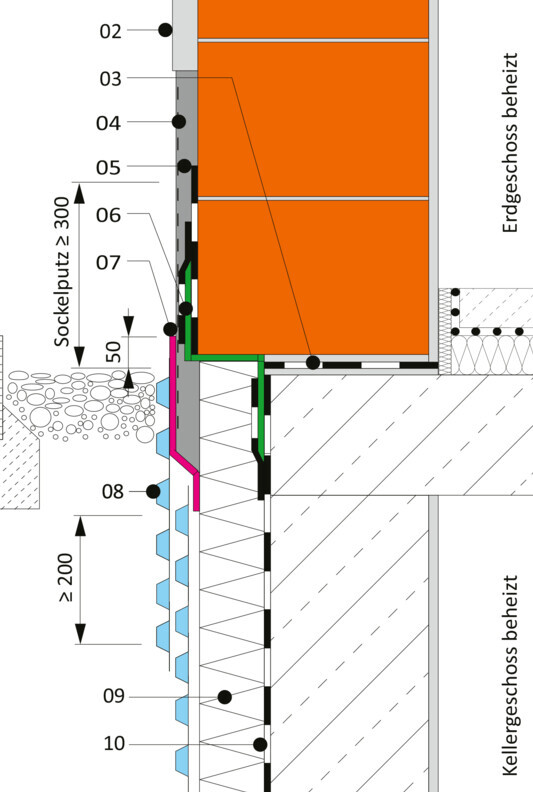

Mangel 1:
Im Übergang zwischen Keller und EG wurde keine Sockelabdichtung der ersten Steinreihe berücksichtigt.
Der Keller ist bereits voll mit Styrodur verklebt und die Baugrube ist zugeschüttet.

In Anbetracht der Ausführung würde ich mich auch noch fragen warum die Baugrube bereits zugeschüttet wurde. Ist das nicht eher unüblich in dieser Bauphase (wg. Gerüst)?
Diente das wohl dazu um Fehler/Mängel in der Ausführung zu verdecken? Je nachdem wie der Rest der vorgesehenen Abdichtung ausgeführt wurde kann das ja auch zu recht grossen Problemen führen...

Hier muss ich ein bisschen ausholen. Der Keller wurde von einem anderen Rohbauer erstellt. Der hat sehr sauber gearbeitet (wurde auch vom Sachverständigen abgenommen). Problem war, dass der auch sehr langsam war (knapp 4 Monate) - Das Ergebnis war, dass auch er hinterher kein Geld gesehen hat. Laut Aussage des GU wegen der extremen Verzögerung und entsprechenden Vertragsstrafen. Der alte Rohbauer hat vor Verlassen der Baustelle die BG Bau eingeschaltet und die hat dann wegen Absturzgefahr einen Baustopp verhängt, bis die Baugrube zugeschüttet ist, oder andere Sicherungsmaßnahmen getroffen wurden.

Wer hat denn die Bauueberwachung getaetigt? Die Bauueberwachung ist AG Pflicht.
Die mangelhafte Ausfuehrung der Trennlage zwichen den Gebaeuden haette doch vor dem betonieren auffalen muessen. Genauso die fehlende Abdichtung bei der gemauerten Wand.
DIe Pfuschertaschen scheinen ueblich zu sein. Wird hier ja von @11ant gefuehlt in jedem 2. Beitrag kritisiert.
Da die Maengel nicht mit angemessenen Aufwand behebbar sind wird der GU die Maengel nicht beseitigen.
