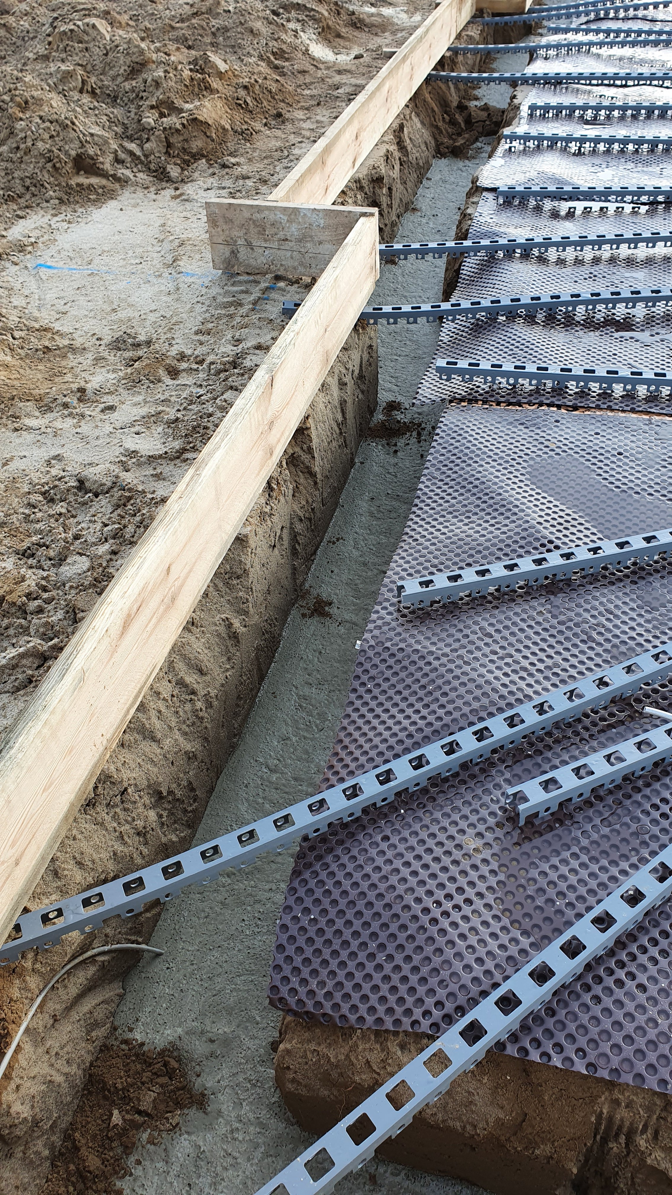

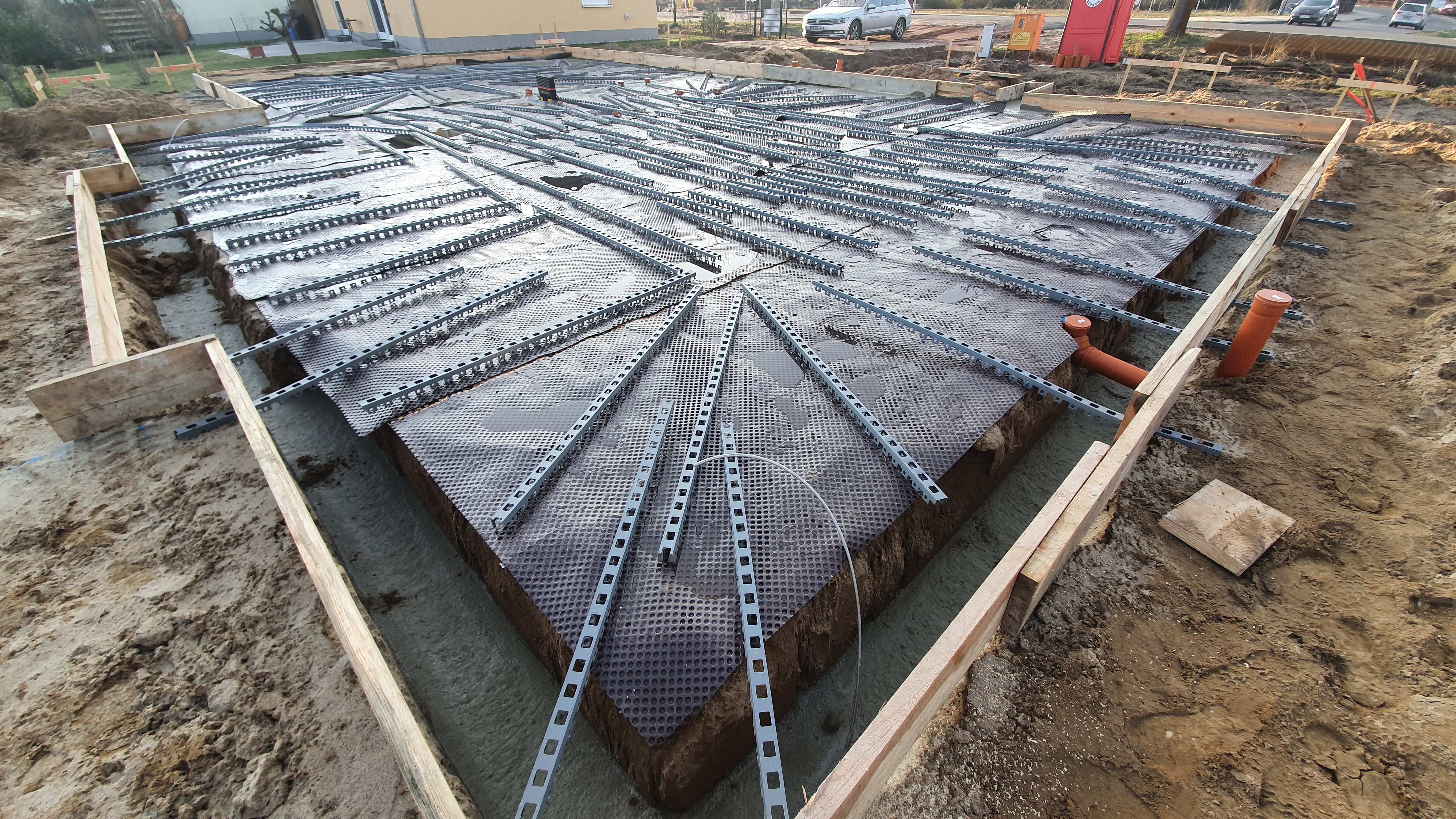

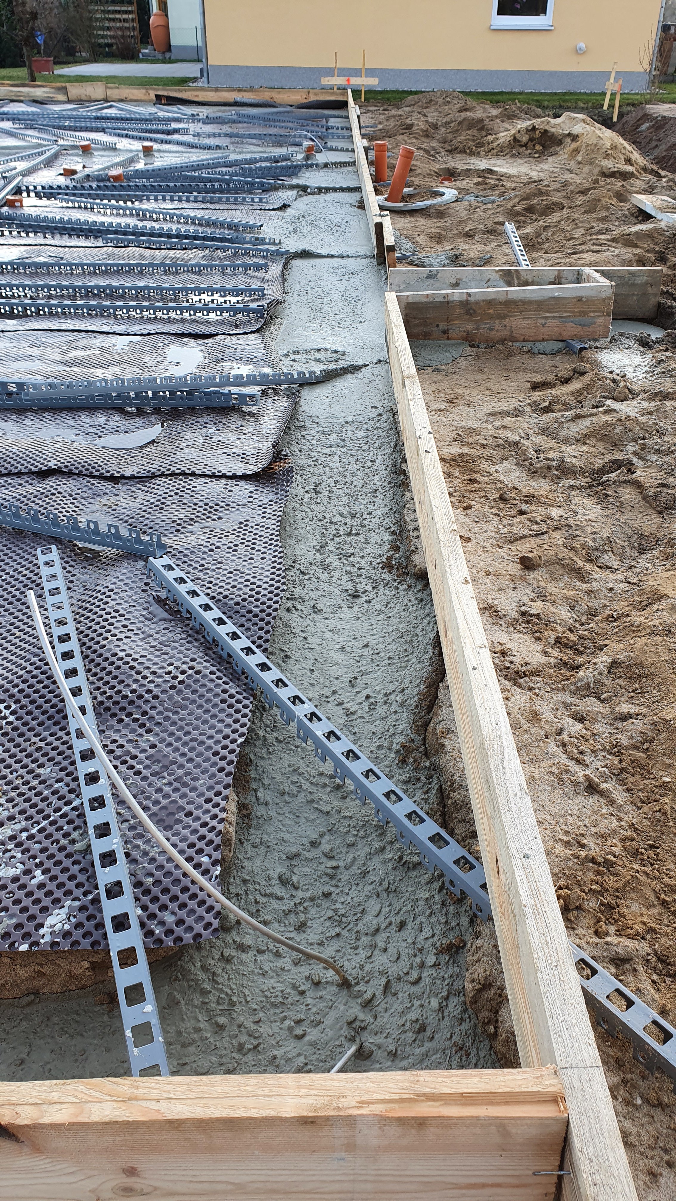

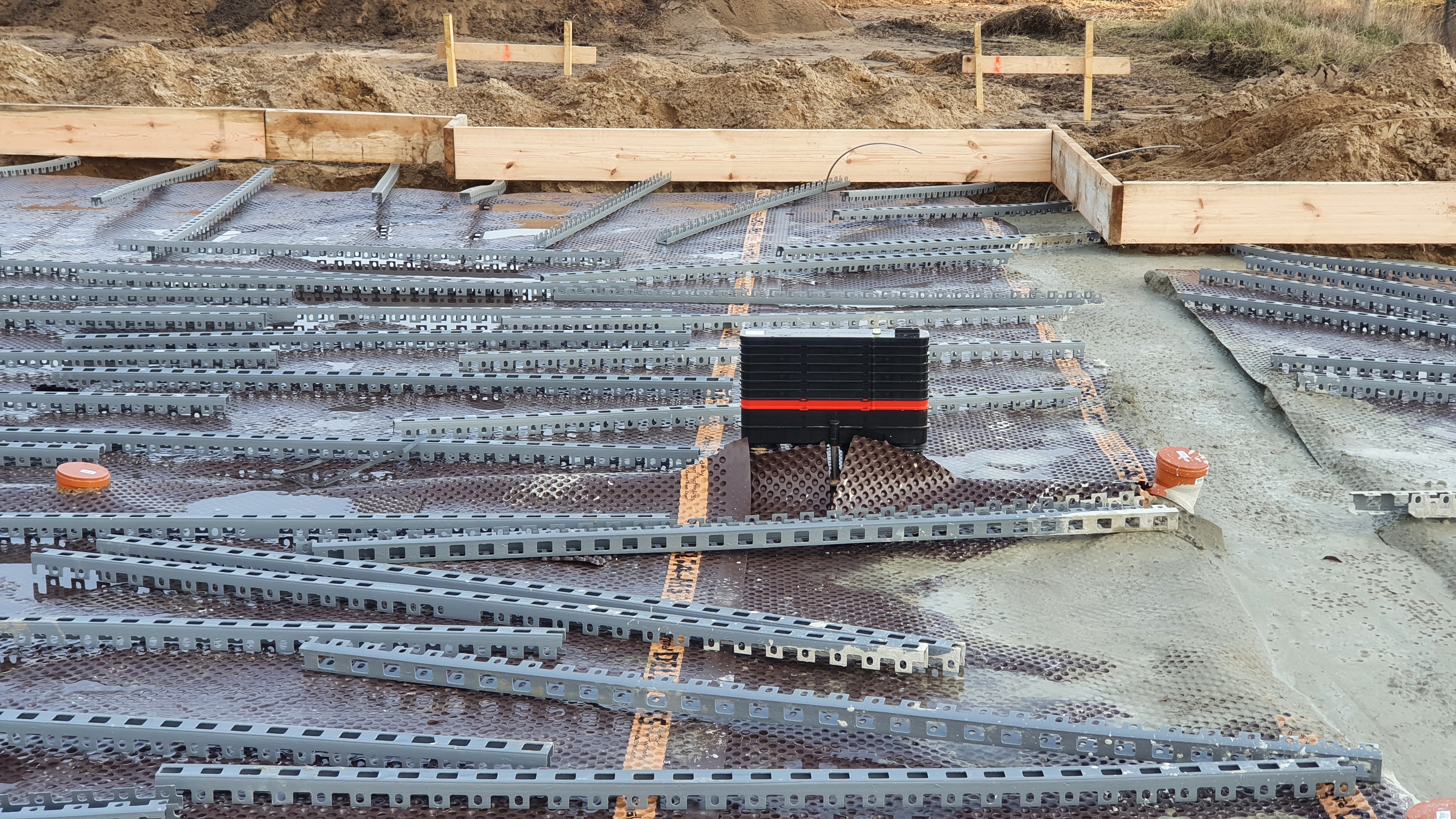

Der zweite Versuch Aktion Bodenplatte ist nun auch erfolgt.
Wieder rief mich der Bauleiter gegen Mittag an dass sie abbrechen mussten.
Dieses Mal ging die Pumpe kaputt bevor gestartet werden konnte.
Aber die Betonmischer konnten nun auf das Grundstück fahren und so konnten 2 Autos abkippen sodass wenigstens das Fundament zu 90% gegossen werden konnte.
Für den dritten Termin wird nun eine Straßensperrung verlangt die ich organisieren soll.
Also irgendwas stimmt doch da nicht.
Die Jungs sind auch dieses Mal wieder abgehauen und haben nicht die Schalung fertig gemacht und die Bewehrung verlegt. Wäre ja Quatsch oder?
