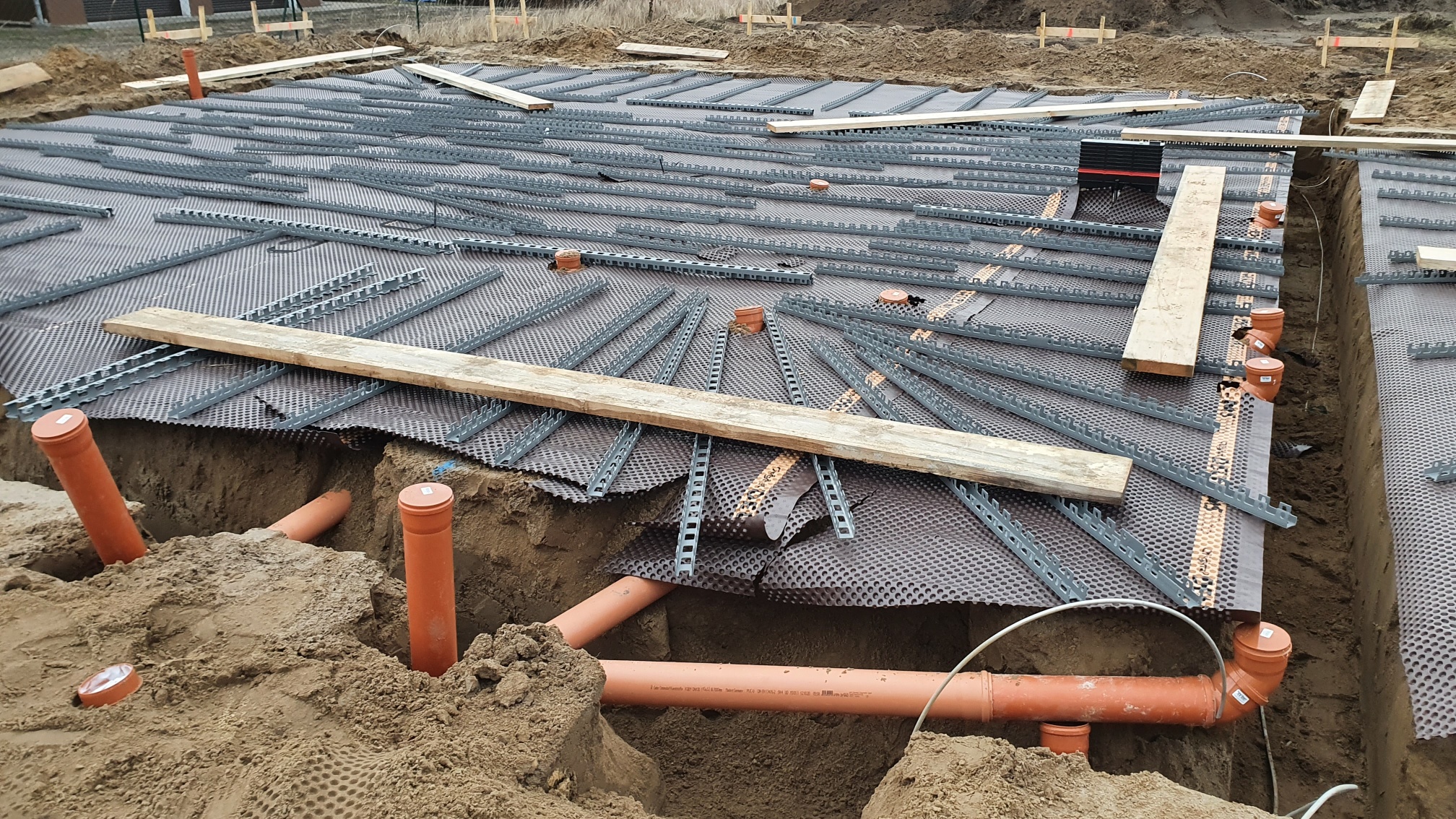

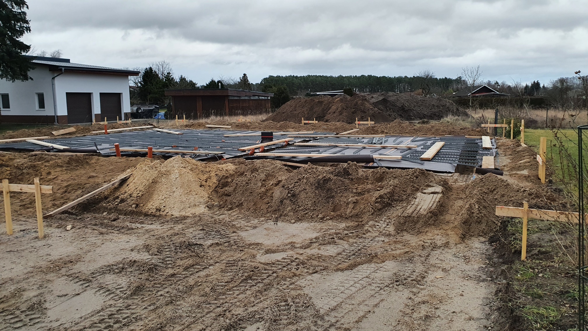

Warum ich das gefragt habe? Weil mir mein Bauleiter versichert hat, dass alles an einem Tag gemacht wird.
Gut ok alles klar.
Der Termin für die Herstellung war dann gekommen.
Leider habe ich dann gegen Mittag einen Anruf erhalten vom Bauleiter, dass die Aktion angebrochen werden musste da die Pumpe die Baustellenzufahrt nicht hinunter fahren wollte. Das Grundstück liegt etwas tiefer als die Straße. Somit muss man etwas runter fahren.
Nun soll ich die Bauzufahrt optimieren und höher machen lassen. Die Kosten für den Abbruch soll ich dann auch tragen. 1800 für die Baufirma da die Mitarbeiter nix weiter machen konnten und 4700 für den Beton.
Dumm ist nur, dass ich 3 Tage vorher dem Bauleiter Bilder geschickt habe von der Einfahrt und gefragt habe ob das ein Problem darstellen könnte. Kam keine Reaktion.
Und so sah das dann aus. Alles stehen und liegen gelassen....
Baustelle: Fundamentplatte wird vorbereitet, Erdhaufen, Holzpfosten, Haus im Hintergrund.
Baustelle: graue perforierte Bodenmatte, orange PVC-Rohre und Holzbohlen sichtbar.

Oh Mann! War der denn nie selbst vor Ort?
Da muss ich ja meinen Bauleiter loben, der hat von Anfang an gesagt, dass die Betonmischerfahrer sehr vorsichtig sind.
