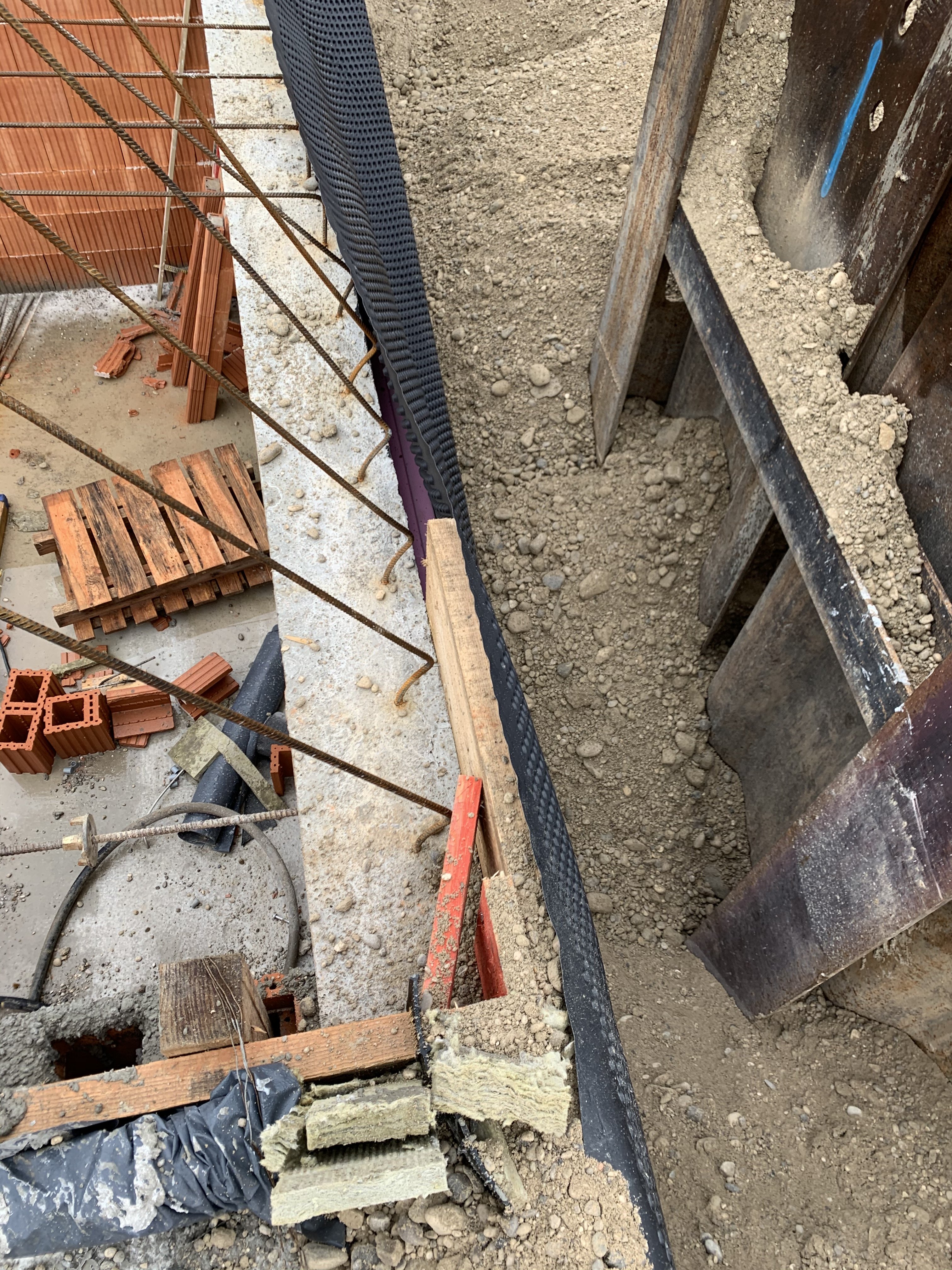

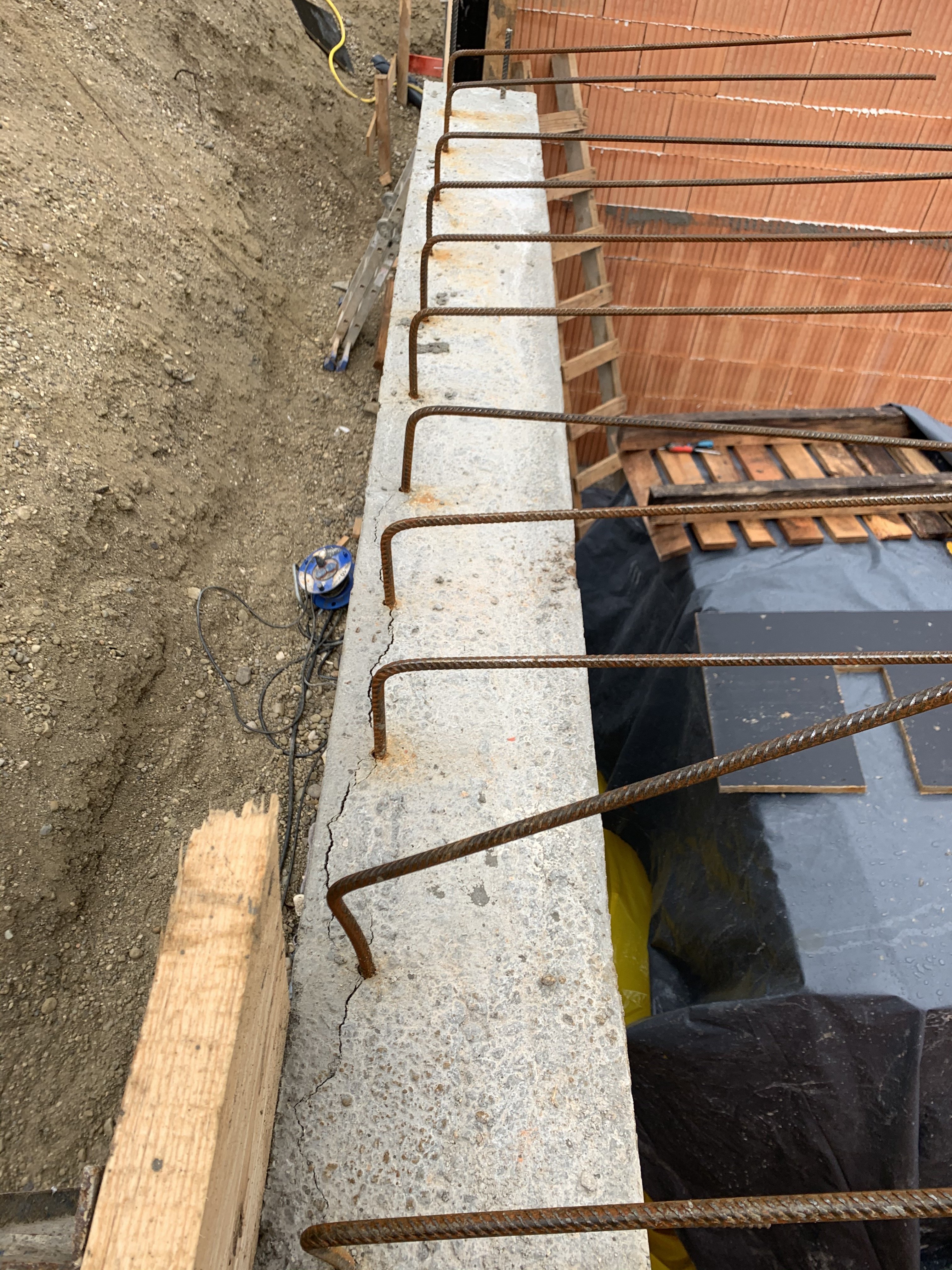

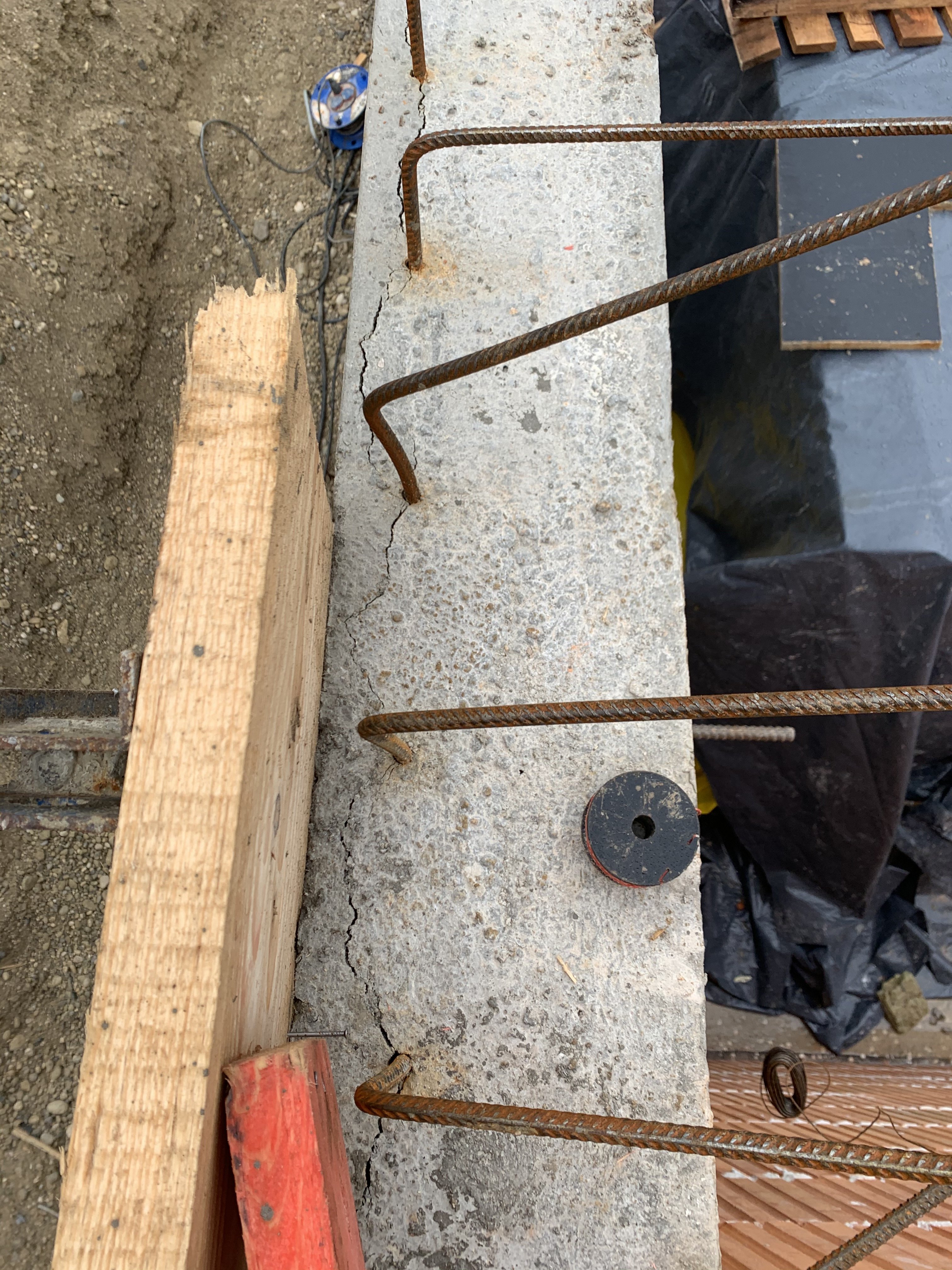

1. Ich habe gestern auf unserer Baustelle Risse in Keller-Beton-Außenwand festgestellt siehe bitte Bilder:
2. Ich habe das inkl. der Bilder unserem Bauleiter mitgeteilt.
3. Zurück kam folgende Antwort:
"Guten Tag Herr xxx,
ich habe Ihre Bilder zu Kenntnis genommen, die Risse werden als sofort Maßnahme abgedeckt, sodass kein Wasser eindringen kann.
Bei der Betonage der Kellerdecke werden die Risse verschlossen und stellen somit kein weiteres Problem dar.

Zu den Rissen und der Antwort des Bauleiters kann ich nichts sagen, außer, dass es mir auch nicht geheuer vorkäme.

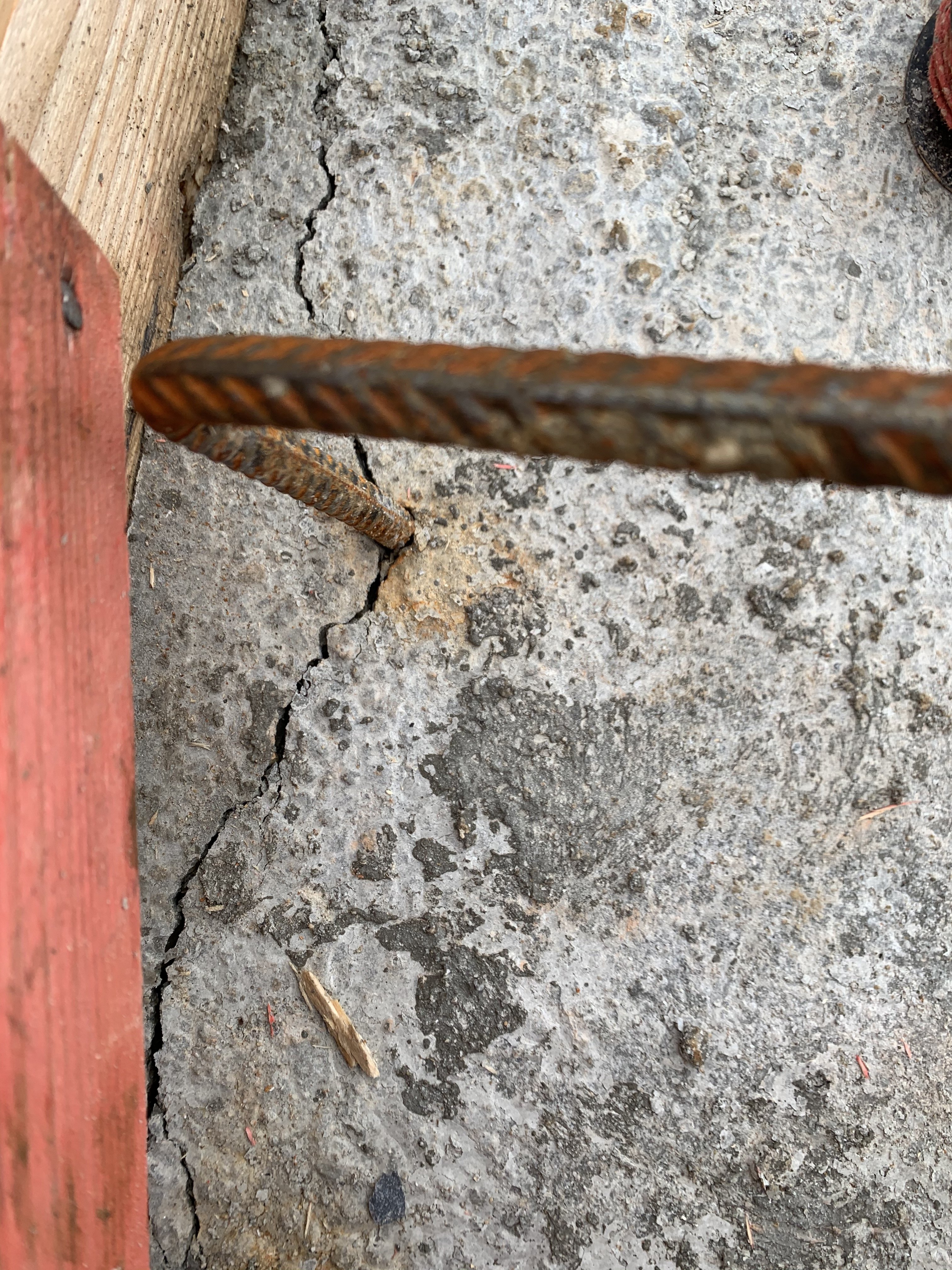

Hallo HeiniohnePlan
die Risse finde ich bedenklich. Da scheint nicht genug Überdeckung zum Eisen zu sein. Aber ob das ursächlich für die Risse verantwortlich ist? habe ich so noch nie gesehen. Ok, wenn die Decke betoniert ist, sind die von oben zu. Aber haben die überhaupt noch Verbindung mit dem restlichen Beton? Von hier sieht es so aus, als könnte man den äußeren Beton abschlagen. Begutachtet das mit dem Bauleiter (natürlich in Absprache), nimm einen Hammer und eine Dachlatte mit, die Dachlatte schräg an den Riss ansetzen und einen deftigen schlag drauf. Dann könnten die Brocken abfliegen. Mal sehen, was er dazu sagt.

1. Bei unserem Nachbarhaus (rechts auf dem Bild) wurde die Kellerdecke schon letzte Woche gegossen:
2. Auf dem Bild oben ist bei unserem Haus (links im Bild) sind ja schon Risse auf der Außenwand zu sehen.
3. Vielleicht ist das beim gießen der Kellerdecke bei unserem Nachbarn entstanden. Die Schalung dafür wurde ja auf unserer Wand angebracht siehe Bild.

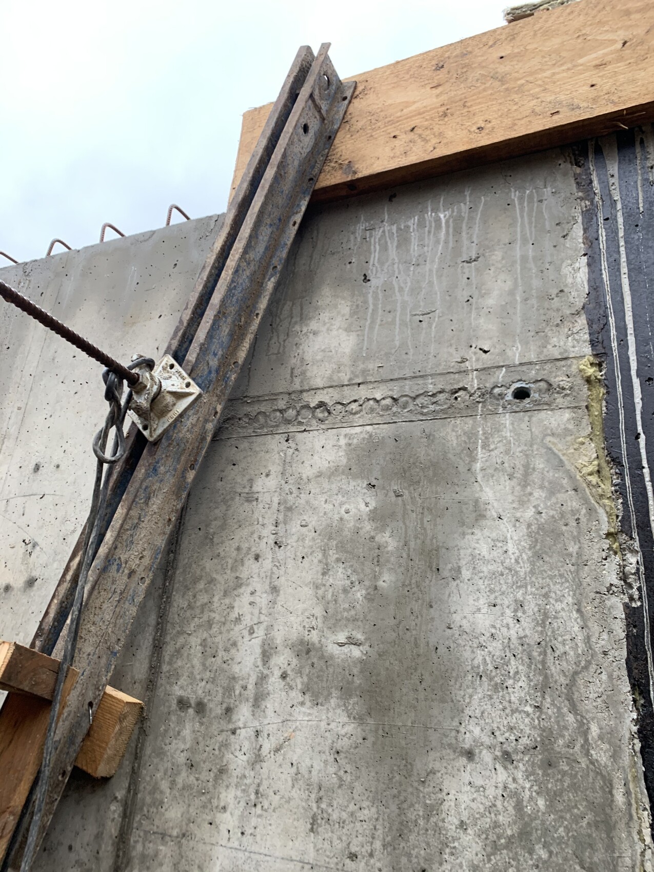

4. In dem Bild unten ist die Überdeckung auf der anderen Kelleraußenwand zu sehen, die ein wenig dicker zu sein scheint:
5. Weiss nicht wie ich vorgehen soll?
