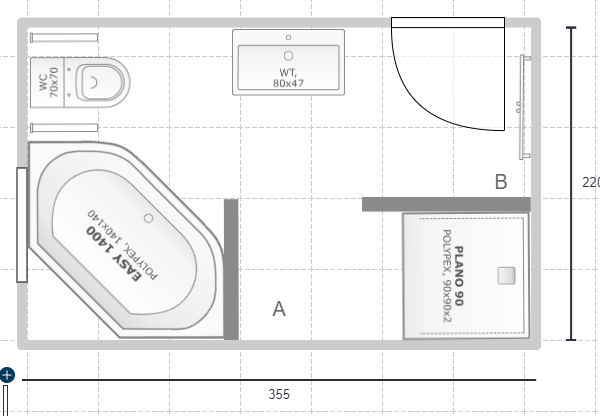

Moin zusammen,
unsere Hausplanung nimmt langsam konkrete Formen an.
Irgendwie kommen wir mit dem (Haupt)Bad noch nicht so ganz klar.
Da sich alle wesentlichen Räume im EG befinden sollen ist das Bad sehr klein (3,55m x 2,20 m).
Folgende Elemente sollen enthalten sein:
  • Begehbare Dusche
  • waschtisch ca. 80 cm breit.
  • Badewanne
  • WC
  • Handtuchheizkörper
Die Tür sollte schon an der eingezeichneten Stelle bleiben.
Das Fenster könnte nach links oder rechts verschoben bzw. in der Größe verändert werden.
Die eingezeichneten Zwischenwände sollten idealerweise aus Glas und ca. 2m hoch sein.
Was sagt Ihr so zu diesen Entwurf?
Vielleicht habt Ihr hier noch irgendwelche Ideen?
Ach ja, wir sind nur zu zweit und es gibt noch ein kleines Gästebad mit Dusche.
Einen Entwurf habe ich mal angefügt.
Vielen dank schonmal und schöne Grüße
Olli

Bei dem kleinen Grundriss habt ihr das möglichste raus geholt.
Bleibt unbedingt bei Glaswänden, oder die letztens vorgeschlagene Variante 1m Mauer, darauf Glas.
Wofür ist die Wand an der Wanne? Sehe keinen Sinn.

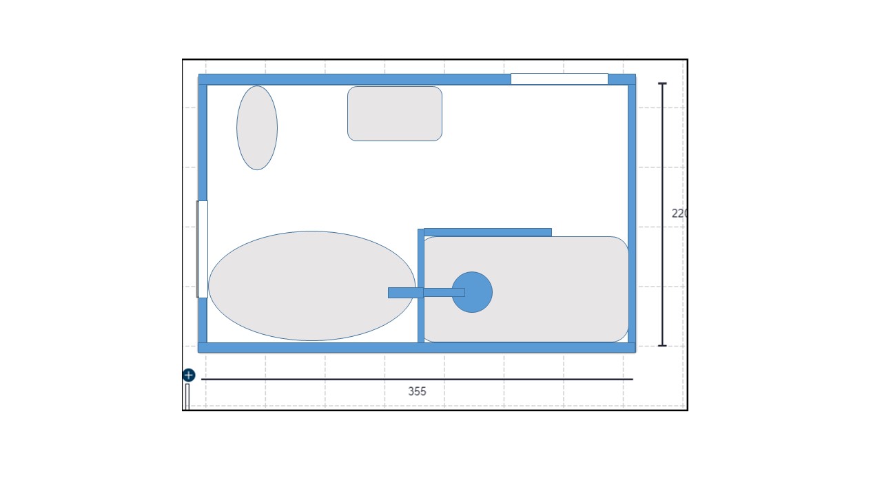

Alessandro
warum brauchst du so eine große Dusche?
Wenn du die kleiner machst, dann passt eine Badewanne dahinter:
Zweidimensionaler Grundriss eines Raums mit Bett, Sofa und runder Tisch
Wenn du die Größe beibehalten willst, dann würde ich es anders platzieren, so dass du die Anschlüsse alle in der Trockenbauwand und nicht in einer Außenwand hast.
Das lässt auch ein Doppelwaschbecken zu..

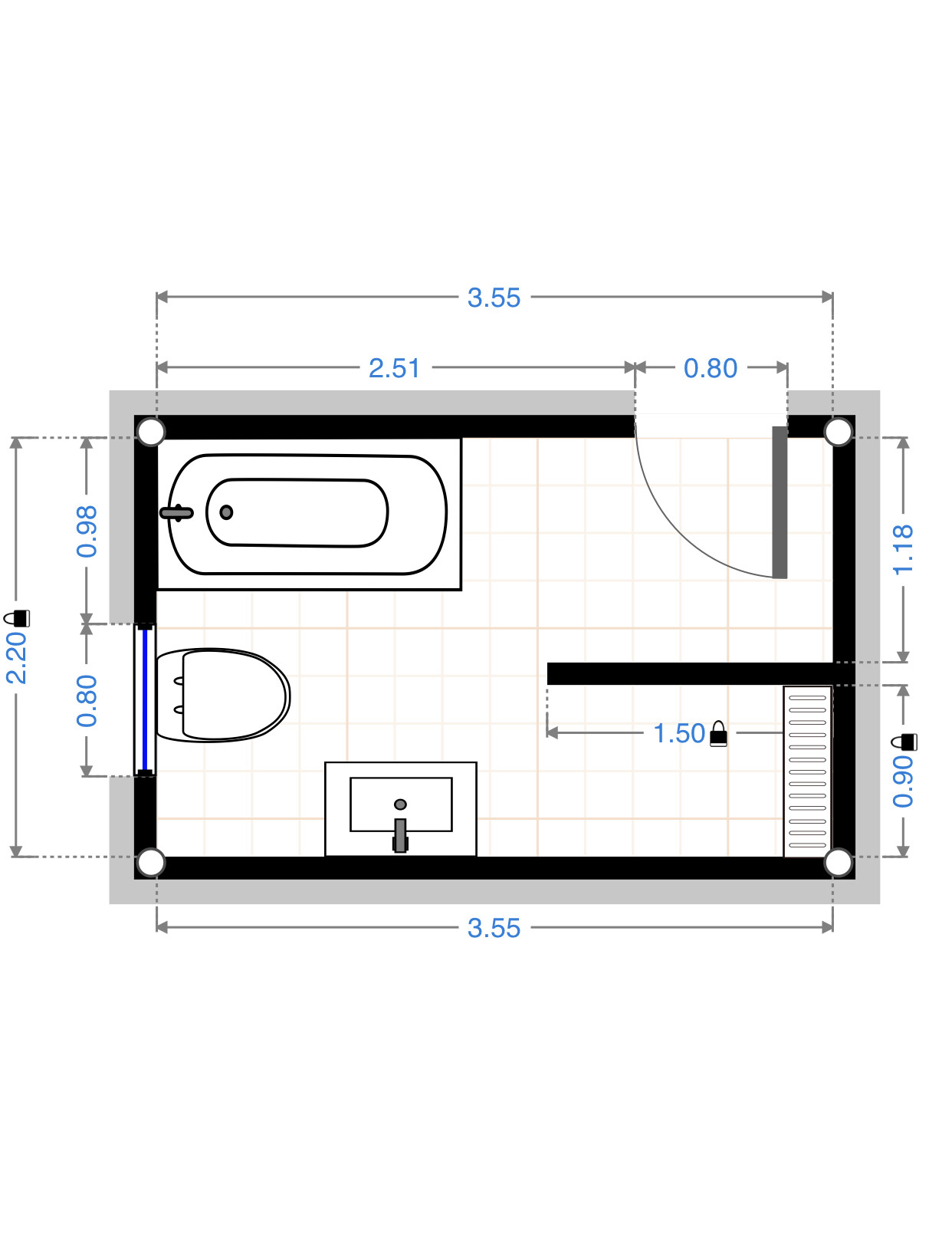

goalkeeper
Das hier wäre theoretisch auch noch eine Idee. Hierbei könntest du in der Walk-In Dusche komplett auf Glas verzichten, da du direkt Tageslicht vom dahinter liegenden Fenster bekommst.
Auch würde ich auf eine Eckbadewanne verzichten. Da hast du viel weniger Platz drin wie in einer normalen. Das hier jetzt ist eine 1,80 x 0,80cm.
