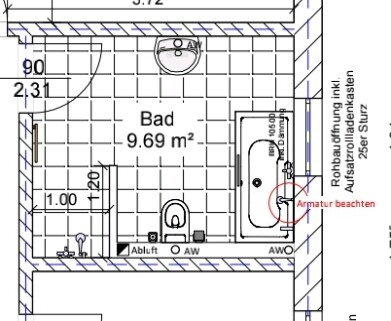

Ea geht nicht um die Platzierung der Dusche, nur um die Größe und die Erfahrungen.
:rolleyes:
Das kann man nicht ohne Grundriss und Türplanung so allgemein sagen. Euer Bad ist nicht groß und da wäre mir alles über 90 x 120 oder 100 x 100 cm zu wuchtig. Mein Schwager hat sich 150 x 150 bauen lassen, hat aber auch ein 30 qm Bad und er wiegt 140 Kilo. Der würde natürlich sagen, kleinere Dusche geht nicht. Wir haben auf Wunsch meines Mannes 100 x 140 im EG, da ist das Bad aber auch 6 x 3,50 m. Im DG haben wir 100 x 100 in einem Bad von Euren Abmessungen - reicht mir völlig. Aber ich wieg auch nur 60 Kilo.

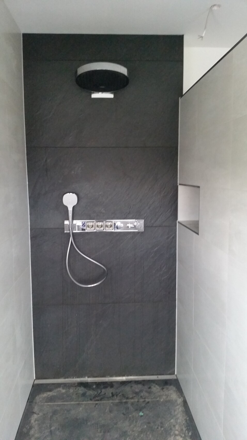

Fuchur
Wir wollten keine Tür und kein Glas, daher musste etwas mehr Abstand her. So sind es 1,20m x 1,60m geworden als reiner Duschbereich. Dazu eine große Regendusche Unterputz. Die Breite deshalb, weil wir dort 120x60er Fliesen haben quer auf den Boden und die Wand hoch legen lassen.
Moderne Dusche mit dunkler Steinwand, Handbrause am Wandhalter, Nische.

Myrna_Loy
Vom Platz ginge das. ich finde nur das Layout nicht so schön. Wenn man in der Wanne liegt, hat man den Kopf auf Höhe der Toilette und wenn man auf der Toilette sitzt sieht man sich im Waschbeckenspiegel.
